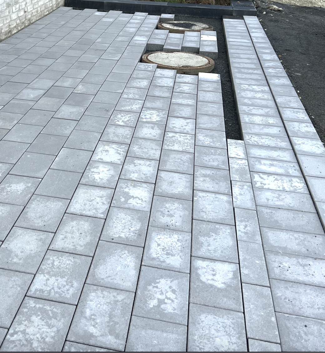

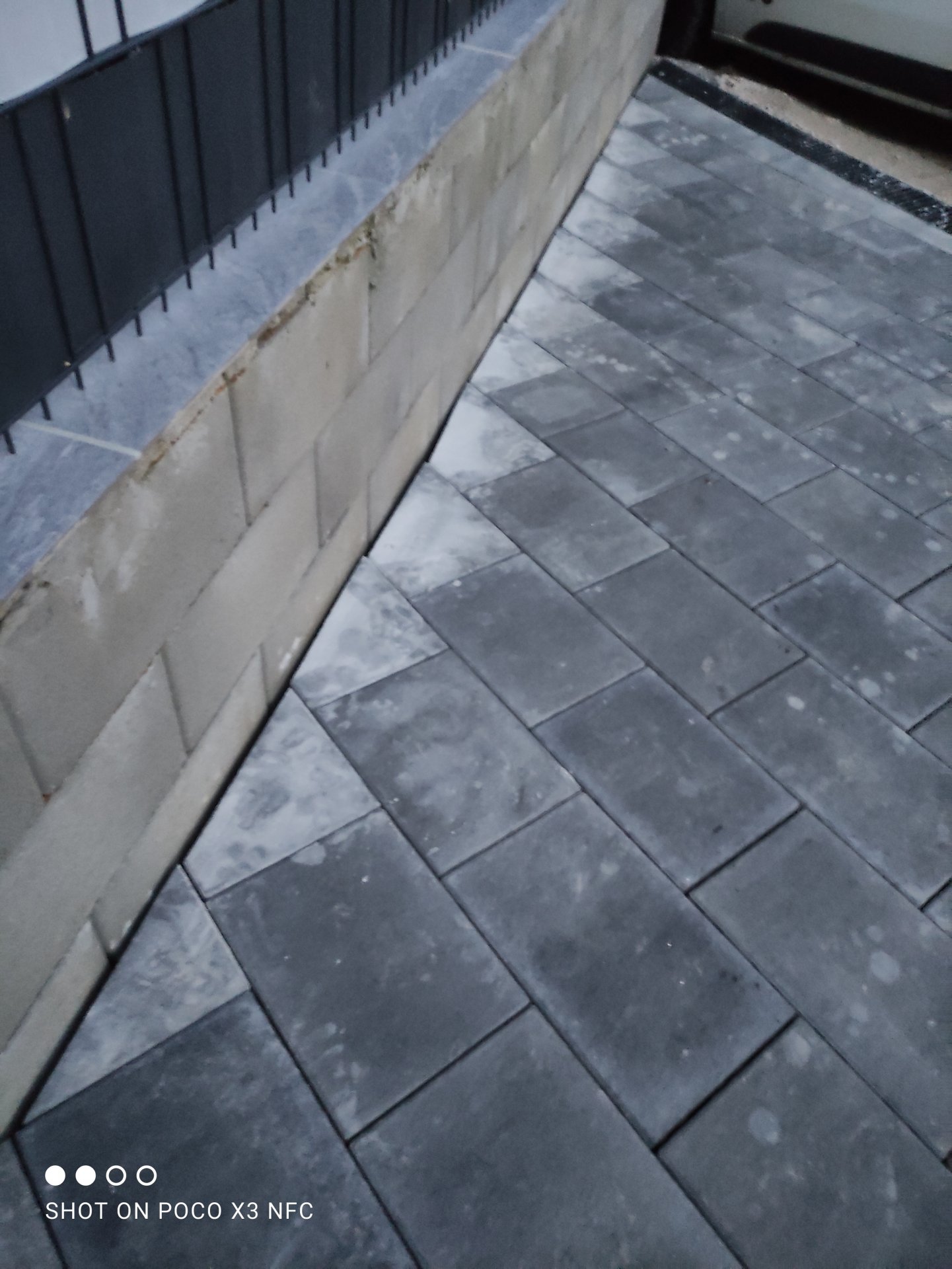

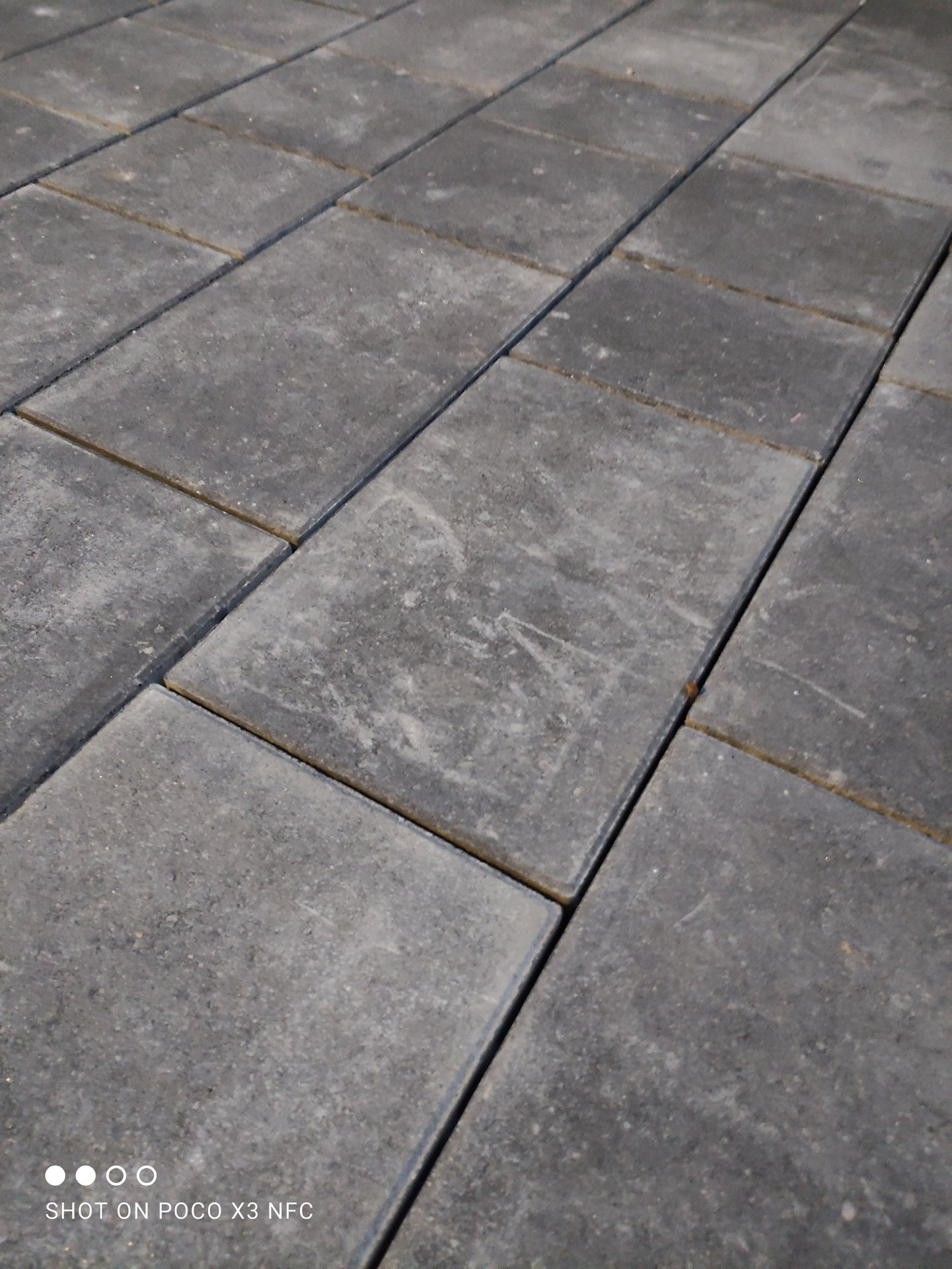

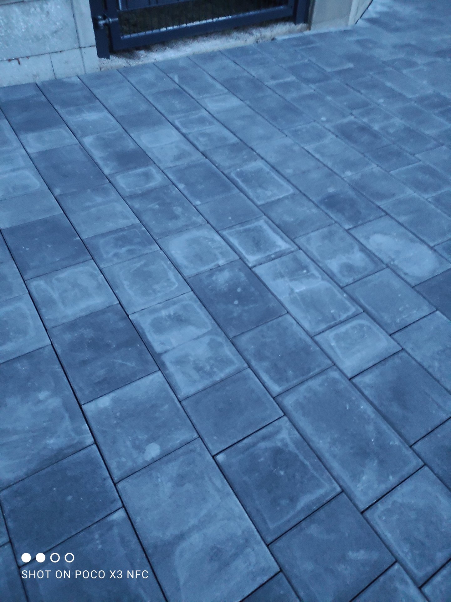

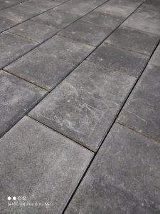

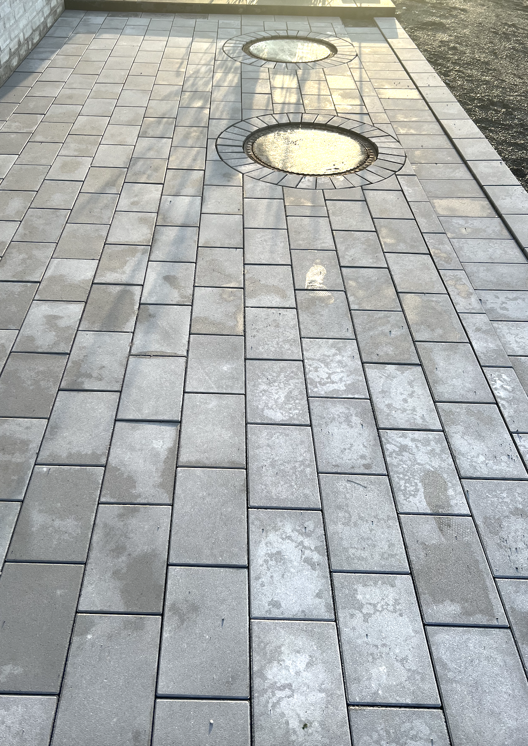

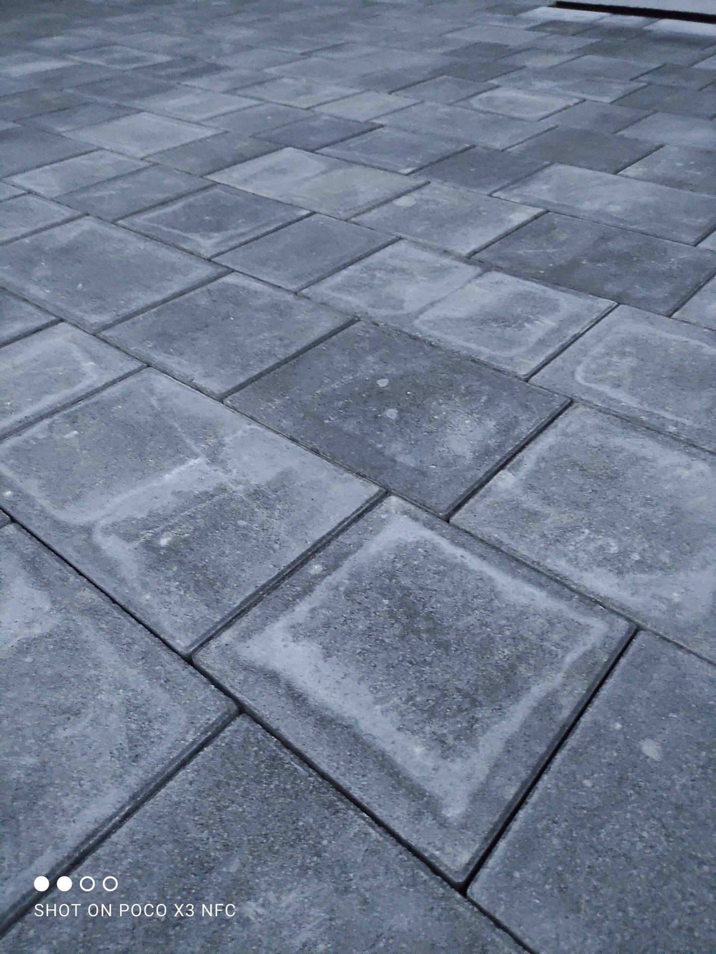

    Hallo hab diese frage schon gestellt aber mich haben einige wohl falsch verstanden bzw hat man auf fotos nicht gesehn im nassen zustand was ich meine.
    Nun hab ich trockene fotos
    Ich zitiere vom ersten beitrag (*
    es gehört noch fugenmörtel rein und dann fertig diese pflasterseine sehen gut aus aber sie sind schmutzig.
    Der mir das macht meinte das nach den fugenmörtel 2 tage danach man alles waschen kann aber nur mit normalen schlauch niemals mit hochdruckreiniger.
    Rest erledigt eh der regen ( hat schon 1 monat geregnet)
    Nun ist meine frage wie sollen die von schnutz befreit werden
    Die steine liegen schon ein guten monat so hat sich aber vom schmutz her nichts verändert man sieht teilweise so hässliche vierecke wen das ganze trocken ist( auf bild ist es nass) sieht man es noch schlimmer.
    Und ich bezweifle nun das mit den fugenmörtel ich den dreck wegbekomme. Da der fugenmörtel ja auch noch zement drinen hat werden die steine ja so noch mehr verschmutzt oder wie kann ich mir vorstellen das einfach mit schlauch und alles ist sauber?
    Ich meine das gesamtbild ist schön aber es gibt fast kein stein der nicht irgendwie unahnselich aussieht *) zitat ende
    Und hier die fotos und ich glaube nicht das das normal ist beim zaun was man da sieht das helle ist z.b. vom schneiden der steine aber trotz regen und einen stein schruben bleibt das so.
    Auch die komischen flecken, weisen streifen am stein gehen trotz regen und ordentlich schruben mit bürste nicht weg.. und ich glaube das das alles andere als normal ist
    Sorry für die rechtschreibung poste das mit handy und damit kann ich nicht so gut schreiben :/

    Hi!
    rein optisch bewertend würde ich sagen, dass es "klassiche Kalkspuren" sind. Wenn du jetzt mit dem Wissen anfängst zu googeln/recherchieren, dann kannst du das Problem auch greifen und verstehen. Schau dir einfach mal die Beispielsbilder an.
    Aber es hat nichts mit den Fugen zu tun. Das sind die Beton-Pflastersteine, die dieses Prozess/Problem haben.
    Kalkausblühungen - weiße Flecken
    Woher kommen die weißen Flecken auf meinen Platten bzw. Pflastersteinen?
    Wie entfernt man weiße Flecken von Betonsteinen? So werden Sie Kalkausblühungen los | Tipps und Tricks | EHL for DIY
    So sahen Sie bei mir aus:
    Bilder vor den abrütteln, nun sind Sie gerade ;)
    Ich habe regelmäßig während es geregnet hat und danach gefegt Ich habe keine Chemikalien eingesetzt. Bitte kein Hochdruchreiniger verwenden!
    Verlegt wurden Sie im August und ich sehe aktuell nichts mehr davon. Es hat aber schon einige Monate gedauert!
