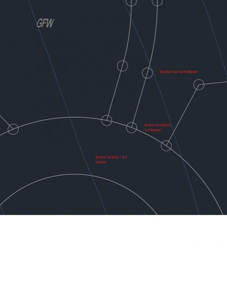

    Wir sind kurz davor ein Grundstück zu erwerben. Ich weiß nur nicht ob die Einfahrt evtl ein wenig eng ist.
    Ich habe hier mal einen Ausschnitt aus der DWG eingestellt. Die Straße verläuft im Bogen und ist 5.50 breit.
    Die einfahrt des Grundstück ist nur 3.7 Meter.
    Wie kann man simulieren ob man mit einem Fahrzeug überhaupt von links fahrend hier rein kommt?
    Selber testen ist leider aktuell nicht möglich.
    Gibt es da Software zu? Oder hat jemand Erfahrungen?

    Vermutlich wirds gehen, aber schon recht knapp.
    Druck dir da aus und mal dir ein Rechteck mit 5x2 Metern (im Maßstab) hin und schiebe es hin und her.
    Wendekreis ca 12 Meter dazu einzeichnen Beispiel auf Wikipedia.

    es gibt Schleppkurvenprogramme. Aber das wäre ein wenig übertieben, zumal die auch nur das simulieren was man ihnen einfüttert und die Fähigkeiten
    des einzelnen Fahrers nur bedingt abdecken.
    Wenn die Straße 5,50m breit ist und die Einfahrt 3,75m dann reicht das doch locker !?
    Ein normaler Parkplatz hat eine 6m breite Fahrspur und der Parkplatz ist nur 2,50m breit und da kommt man auch rein.
    Von links kommend ist es nochmals leichter, da du ja auf der rechten Seite fährst.
    Von rechts kommend wirst du aber vielleicht auf die Gegenfahrbahn schwenken müssen.

    Das Problem ist, dass man von rechts kommend fast 90 Grad ums Eck muss und das in einer Linkskurve.
    Das wird bei knapp 4 Meter schon etwas eng, auch mit leicht auf Gegenspur fahren.
    Weiss auch nicht wie die Zäune/Einfriedungen sind, Wenn dann noch der Baum rüberwachst usw.
    Es kommt auch drauf wie die Einmuendung gestaltet wird.
    Wenn es z.B. einen Gehweg oder Randstein gibt und da wirklich nur auf der 3,75 Laenge abgesenkt ist ist es fieser als mit Trichter.
    Mit normalem PKW wird das nicht so das Problem, aber man muss aufpassen.
    Vielleicht braucht man wegen der Sicht (Hecken usw.) auch einen Spiegel.
    Mit Sattelzug oder PKW mit Wohnwagen oder anderem langen/breitenAnhaenger muesste man ziemlich aufpassen. (Vor allem weil der Anhaenger nachlaeuft und wenn man zu frueh einschlaegt dann hinten ueber den Randstein huepft *autsch*).

    Das kann man auch anhand von der Zeichnung mit einem passend zugeschnittenen Quader, Bleistift, Lineal, und Zirkel "simulieren".
