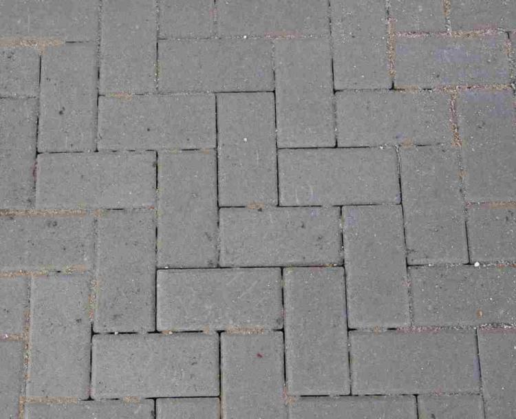

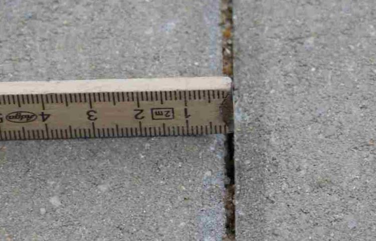

    Hallo liebes Forum,
    wir haben uns die Einfahrt Pflastern lassen, aber so ganz zufireden sind wir nicht:
    1] Fugenbreiten sehr liederlich (2-8 mm), meistens aber knirsch. GaLa-bauer meint er hätte 2-6 als Toleranz und knirsch sei korrekt, dafür seien ja die Nase an den Steinen. Im Steinkatalog (XXX) steht aber, dioe Nasen sind nciht ausreichend und 3-5 mm wäre korrekt. Wie schlimm ist das jetzt?
    2] nicht korrekt versandet: viele Fugen sind noch garnicht versandet, man kann die Steine rausnehmen uns sieht keinen Sand. andere nur zu 1/4 bis 1/2 gefüllt (mit Maßstab nachgeschaut). Was kann hier passieren, ist auch die Einfahrt zur Garage?

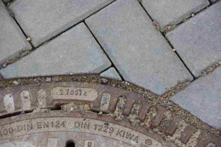

    3] Gefälle: Der GaLaBauer hat uns eine Extra Rinne aufgeschwätzt, jetzt fließt ein Großteil der Fläche aber über unseren Abwasser-Schachtdeckel ab. Da hatten wir vorher gesagt, dass das nicht so sein soll, deshalb ja die Rinne. Der GaLa-Bauer sagt jetzt, das sei technishc zwar nicht korrekt, will aber auch nichts korrigieren.
    Wäre schön wenn mir jemand sagen kann, ob ich das so hinnehmen muss und was ich machen kann.

    Nach der beschreibung kann ich mir nichts genaues vorstellen aber 2mm ist im normalfall zu wenig.
    die transportabstandhalter sind wie der name schon sagt um kantenschäden beim transport zu vermeiden .
    je nach pflaster (verschiedene formate )ergeben sich schonmal verschiedene fugenbreiten.
    3-5 mm ist wünschenswert ,es darf aber schon ab und an etwas mehr sein.
    zu wenig fugenfüllung (wieso sand ?) liegt meist daran ,dass bauherr im auftrag der dame des hauses den vom pflasterer auf der fläche belassenen brechsand (zum nachfegen) abfegen muss ,weil solche schlamperei geht ja garnicht . ;) lustig ist dann die schriftliche beschwerde über nicht anständig abgefegte fläche und zu wenig fugenfüllung ....

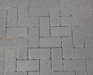

  6. ErnstC
    ErnstC Gast
    Normales 10x20 Steine
    Bei uns ist aber der größte Teil (etwa 3/4 der Fläche) knirsch. Was passiert dadurch bzw. welche Nachteile hat das?
    Sollte ich hier auf Nachbesserung bestehen, das heißt ja, die müssen den ganzen Hof nochmal aufreißen. Das will ich ja eigentlich auch nihct. Oder kann man das noch iwie anders korrigieren
    Was nimmt man sonst anstatt Sand?
    Ein paar kleine Häufchen waren noch da, die sollten wir einfach wegkehren. Aber davor hat man die freien Lücken auch schon gesehen. Ich habe das dann bemängelt, aber der GaLa-Bauer meint, dass wäre kein Mangel und "Nachsanden" wäre bei uns keine Pflicht für Ihn sondern zusatzleistung.
    Es sind viele Fugen, die beim draufschauen richtig schwarz erscheinen. Wenn ichden Maßstab sanft reingleiten lasse dann stoppt der wie gesagt bei 2..4 cm, also etwa 1/4 .. 1/2 Füllhöhe der Fugen, manchmal sogar noch weniger, um die Abflussrinne war ringsherum gar kein Sand.
    Was kann passieren, wenn ich jetzt schon mit dem Auto drauf fahre und die Fugen nciht richtig verfüllt und knirsch sind?
    Die Bilder sind noch von der Reklamation, inzwischen ist es noch etwas nachgerutscht und sieht fast noch schlimmer aus?!
    Auf dem BIld mit dem Deckel sieht man auch, was für ein Deckel das ist. Das Wasser läuft jetzt über den Rand ab. Kann man das so machen?

    wir haben auch Beton 10 x 20 haben und bei uns sieht auch so aus. Solange 1-2 mm Abstand nicht durchgehend ist, also ab und zu mal bei einzelnen Steinen vorkommt.
    Statt Sand kann man auch Steinmehl nehmen. Bei uns hat der GalaBauer auch nur Sand drauf geschmissen und das wars. Habe selber dann Steinmehl verteilt. Das machen fast alle GalaBauer so, weil wenn man richtig verteilen will, dann dauert das schon paar Stunden. Bei mir stand auch auf der Rechnung nur "Fugensand liefern und verteilen" und dafür wurden auch paar Euro berechnet. In meinen Augen absolut ok.
    Bevor die Fugen nicht verfugt sind, würde ich persönlich nicht mit dem Auto drauf fahren.

    Die Schachtabdeckung des Schachtes, wo das Oberflächenwasser verbotenerweise reinfließt, ist auch nicht korrekt umpflastert!
    Da gehört zumindest eine Läuferzeile im 10x10-Format ringsrum!
    Das Einkehren würde ich solange wiederholen, bis alle Fugen vollständig gefüllt sind! Ist ja nun kein Hexenwerk!
    Gibt's auch Bilder mit mehr Überblick über die Pflasterfläche bzw. der Gefällesituation?

    das mit den schmalen fugen sollte bei einer garageneinfahrt ohne grossartiges wenden und rangieren nicht ganz kritisch sein , dass ein komplettumbau notwendig wäre .
    viel schlimmer ist die gepfuschte einfassung des schachtdeckels , so macht es keiner , der weiss wie es richtig geht .
    das ist gegen alle regeln der pflasterkunst .

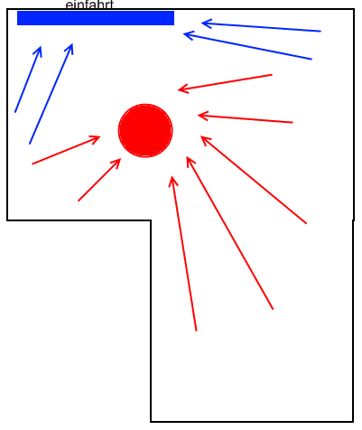

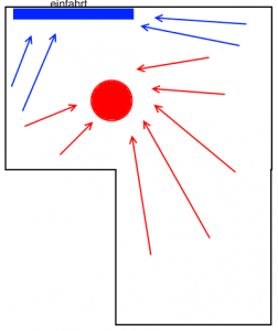

    Ganz am Anfang hat der GaLa-Bauer gesagt, der Deckel sei zu evtl zu niedrig und man müsste da noch einen Ring einsetzen. Als die mit den SChnüren eingemessen haben war ich kurz dabei, da hat der Chef der Firma zu den Arbeitern auch gesagt, da müsse noch ein Distanzstück einegesetzt werden.
    Jezt wurde aber alles so gelassen, so dass dort jetzt eine Delle 5 cm tiefer zur sonstigen Fläche ist, das Gefälle geht eben langsam dorthin, so dass eben ein Großteil dorthin fließt. Dummerweise ist der Deckel kurz vor der Rinne.
    Fotos hab ich keider erstmal keine anderen, hab über die Feiertage nur paar Detailbilder gemacht, jetz ist leider immer dunkel wenn ich grad zuhause bin, aber hab fix ne Skizze gemalt.
    Fläche ca. 100 m.
    Einfassung ist ringsum.
