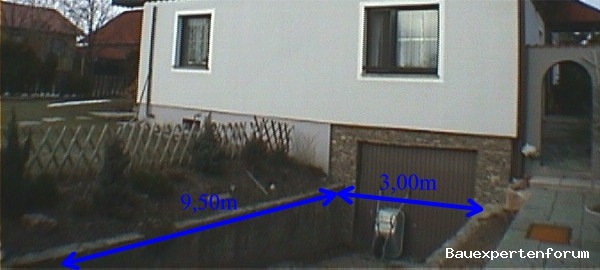

    Wir wollen unsere Garageneinfahrt, die wir nicht mehr benötigen, zum Swimmingpool umbauen.
    Swimmingpool soll gemauert werden.
    Ist das realisierbar?
    Wäre dankbar für eine Einschätzung eines Profis.

    Naja, klar die Kosten spielen schon eine Rolle.
    Die Einfahrt wird definitiv nicht mehr benötigt, das Garagentor wird zugemauert!
    Zuerst war klar, wir schütten die Einfahrt zu um unseren Garten zu vergrößern.
    Aber dann wurde die Idee geboren das man ja auch ein Pool daraus machen könnte.
    Ich weiß zwar noch keine Preise, die bekomme ich erst, aber ich hätte gern ein Niro Pool.
    So um die 3x5m, Tiefe ca. 1,5m.
    Ich weiß noch nicht wie der Untergrund hergerichtet sein muss.
    Ich wollte nur die Meinung von einem Experten bzgl. Machbarkeit und Aufwand.
    Für mich als Laien schaut so aus:
    Garage zumauern, Betoneinfahrt Bodenbelag abstemmen, Rampe an Bodenniveau angleichen (mit Bagger auskoffern) ...
    Mehr fällt mir jetzt nicht ein.

    Wird aber ein ziemlich seichter Pool, die Garage druckfest zumauern wird auch nicht ganz ohne. Auf der anderen Seite hat man dann noch immer die Rampe, dort muss auch wieder gebaggert, gemauert, verfüllt werden.
    Ist man dann fertig hat man einen Pool direkt an der Straße mit Publikum, muss natürlich auch eingezäunt werden damit die Nachbarskinder nicht in deiner Abwesenheit reinspringen...
    Da hinten ist doch noch einiges an Garten, ich würde aus der Grube Garten machen und den Pool dann hinters Haus stellen...

    Vorsichtig mit solchen Ratschlägen. Das ganze sollte schon standsicher sein.
    SO einfach ist das nämlich nicht, weil die Seitenwände in der Regel mit der BoPla eine Einheit bilden, also nicht durchgängig die volle Tiefe haben, ihnen ausserdem der Halt gegen den Erddruck genommen wird (auch Zwischenzustände des Bauwerks müssen standsicher sein), die Torausmauerung und die daneben liegenden Wandpfeiler den Wasserdruck ableiten können müssen, .......
    Hier geht ohne einen Statiker gar nichts. Wahrscheinlich ist das Ergebnis, dass die gesamte Rampenkonstruktion weg muss, um ein neues Becken zu betonieren/mauern!

    Zur Statik: Eigentlich kann man die einzuziehende Wand zwischen Decke über UG und Bodenplatte lagern, wenn sie Normalkräfte planmäßig aufnehmen und in die Wandscheiben im KG abgeben kann. Sollte die Decke das nicht abkönnen, muss die Wand alleine für sich als Auskragung stehen. Richtig abdichten ist auch ein Thema, genau so wie der Chlorideintrag. Und wenn der Putz über dem Pool von der Wand bröckelt könnte ich die Ursachen erahnen.

    Es gibt auch Fertigschwimmbecken aus Kunststoff mit einlaminierten Wandstreben. Diese benötigen dann nur eine Einfassung im unteren Fußbereich und eine umlaufende Einfassung im oberen Beckenrandbereich z.B. aus einem Stahlbetonringanker. Diese Becken können dem Wasserdruck auch ohne Hinterfüllung standhalten, was das Zumauern der Garagenzufahrt vereinfacht. Die Garage könnte dann gleich als Technikraum dienen. Eine Typenstatik für die Einfassungen wird dann ggf. schon von dem Hersteller mitgeliefert.
    Kritisch wäre noch der Zugang zum Haus neben dem Pool. Hier müßte ein Geländer aufgebaut und sicher verankert werden, damit keiner ungewollt in den Pool stürzen kann. Am besten mit senkrechten Füllstäben, damit auch im Winter bei Glätte keiner unten durchrutschen kann und Kinder nicht zum Klettern animiert werden. Wird der Weg zum Haus auch von Radfahrern genutzt sollte der Handlauf mind. 1.20m hoch sein.
    Auf jeden Fall sollte man sich auch über eine gute Abdeckung und Reinigungsmöglichkeiten Gedanken machen, erst recht, wenn Bäume in der Nähe stehen und wenn die Gefahr besteht, dass Schnittgut vom Rasenmähen in den Pool gelangen kann. Und bitte auch den Schutz vor Tieren und den Schutz der Tiere nicht vergessen (Igel, Schnecken, etc. ).
    Was ist mit Spritzwasser an der Hausfassade?
    Hat das Grundstück eine umlaufende Einzäunung, damit Nachbar's Kinder / Hunde nicht einfach rüberlaufen können und 'reinfallen?

    Die Zufahrt hat eine Rampe, der Pool soll aber gleichmässig tief werden. Alsi kommt die Rampe weg, damit dürfte die Standsicherheit der Rampenwände Geschichte sein.
    Das hält auch ein selbsttragendes Becken nicht.

    Die Rampe muss weg, logisch. Dreiseitig wird wieder verfüllt, auch zwischen Pool und Garagentor, so dass das Wasser dreiseitig gegen die Erde drücken kann, bzw. Erde gegen Pool, aber am Garagentor der Wasserdruck vom Becken getragen wird und nicht gegen die neu gemauerte Wand drückt. Dort drückt nur ein schmaler Streifen Verfüllgut gegen die neue Wand. Es muss ja verfüllt werden, damit die Einfassung des Beckens ein Auflager hat. Es ging lediglich darum, eine Möglichkeit zu finden, den Druck von der neuen Garagentorwand zu nehmen, da wir noch nicht wissen, wie sie ausgesteift werden kann.
