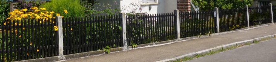

    Liebe Bauexperten,
    wir haben ringsum unser Haus eine Einfriedung aus Beton die etwa 10cm dick und 15cm hoch ist (siehe angefügtes Foto). Gerne möchten wir die Einfriedung aufdoppeln, sodass sie ca. 40cm hoch und 22cm breit ist, und die Pfosten ebenfalls entsprechend verbreitert sind.
    Die Frage dazu ist, kann man ein neues Streifenfundament an das vorhandene angießen, und dann die Einfriedung entsprechend aufmauern sodass sie dicker und höher ist?
    Oder kriegt man da evtl. Probleme mit unterschiedlichem Absacken oder Abplatzen durch Frostwasser in irgendwelchen Ritzen? Die alte Einfriedung ist vermutlich aus den 50er Jahren.

    Ich bin zwar nur Laie, aber trotzdem würde ich hier sagen: Never touch a running system :-).
    Allein der Punkt Posten verbreitern:
    So einfach wirst du die nicht breiter bekommen. Ergo, wirst du neue setzen müssen. Dann bleibt aber von dem kleinen "Fundament" nicht mehr wirklich viel übrig.
    Quick&Dirty wären, wenn du einfach nur den Betonsockel höher machst bei gleicher Breite. Einschalen und dann Beton rein. Ggf. über lange Schraube/Eisen mit dem unteren "Fundament" verbinden.

    Ok, besten Dank für diese erste Einschätzung! Ja, die Pfosten kann/muss ich dann wahrscheinlich opfern.
    Was denken die anderen über die Quick&Dirty Lösung: Ausbuddeln, Einschalen, Anker setzen und mit Beton auffüllen?
    Wird das halten, oder gibt es bessere Lösungen ohne Abriss?

    Ich finde es sieht noch ziemlich gut aus und passt sicher schön ins Strassenbild.
    Zumindest auf dem Foto sieht das Zaunmaterial auch gut aus.
    Man könnte auch einmal rumgehen, alles lose abkratzen/abbürsten und mit Kelle runterschaben,
    dann Betonspachtel, ggf. Grundieren und neu streichen ?
