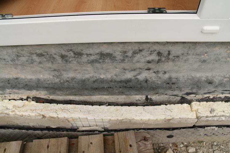

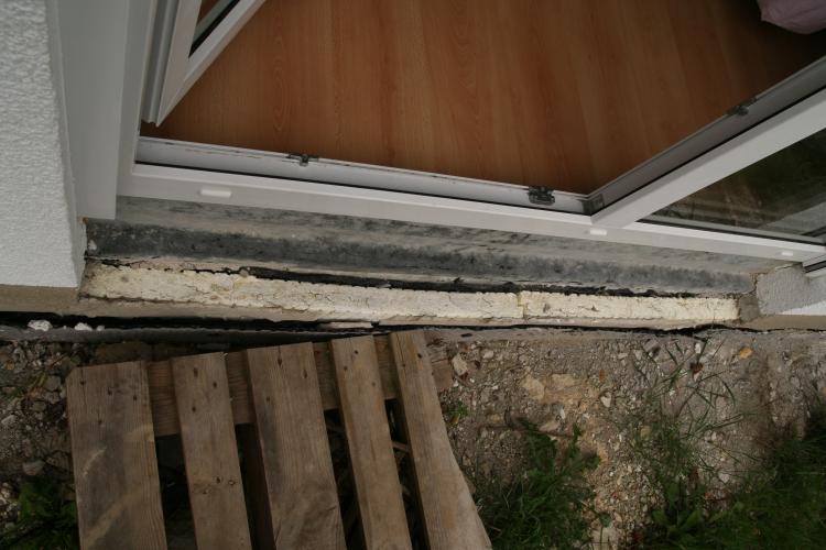

    die Eingans- und Terrassentüren meines EFH Neubaus (Haus ist unterkellert) sehen wie auf dem Bild anbei aus.
    - Perimeterdämmung liegt frei
    - keine Dämmung bis zur Türunterkante
    Ist dies normal? Kann ich mir kaum vorstellen...
    Wie kann ich einen sauberen Abschluss/saubere Dämmung und Abdichtung herstellen?
    Wie soll die Holzterrasse und das Eingangspodest daran anschließen?
    Vielen Dank für Hinweise und eure Zeit. Ich habe leider keine Vorstellung davon, wie ich weiter vorgehen soll.

    ist bei vielen neubauten vorzufinden . meist wenn nicht sauber durchgeplant ist . z.b. wenn keller und haus nicht aus einer hand sind .
    ist denn keiner für planung von details zuständig ?

    Nein, keiner ist für die Planung zuständig. Hausbau ist im Prinzip "fertig". Der Vorbesitzer hatte es so vom Generalunternehmer abgenommen, wir haben es vom Vorbesitzer gekauft. Generalunternehmer redet sich jetzt heraus. Ich will es also selbst machen oder machen lassen.
    Worauf ist zu achten?
    Dämmung bis zur Unterkante Terrassentür? Verputzen? Außensohlebank anbringen? ...
