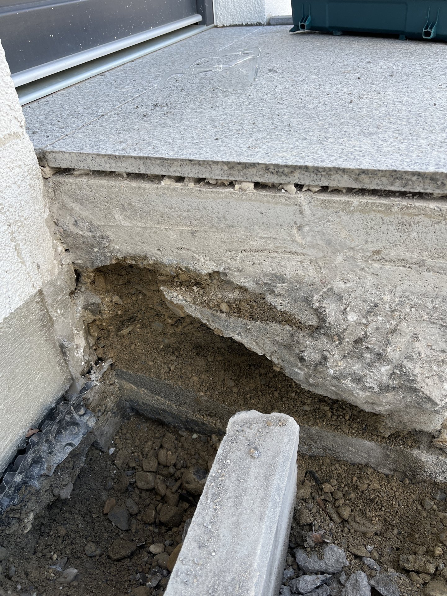

    Tag zusammen,
    Ich habe hier mal eine Frage.
    Wir haben uns eine Eingangstreppe vor zwei Jahren machen lassen, mit der wir jetzt doch nicht so zufrieden sind.
    Ich habe die Seiten Bordsteine zur Hälfte entfernt und festgestellt das der Untergrund wie auf dem Foto ausschaut. Der Plan war, seitlich statt Bordsteine, Granietplatten zu verbauen (Granietplatten seitlich mit Fliesenkleber zu verkleben).
    Kann ich den Untergrund so lassen oder muss ich die komplette Treppe rausmachen und einen komplett neuen Betonfundament gießen?
    Update:
    der Randstein ist komplett raus. Wie kann ich die Treppe noch richten?
    Vielen Dank und viele Grüße!

    wenn der Untergrund fest und tragfähig ist, können Sie die Granitplatten in der Regel mit Fliesenkleber direkt darauf verkleben, ohne ein komplett neues Betonfundament gießen zu müssen. Wichtig ist, dass der Untergrund eben, sauber und frei von losen Teilen ist. Sollten jedoch signifikante Unebenheiten, Risse oder Instabilitäten im Untergrund vorhanden sein, wäre es ratsam, diese zuerst zu beheben, um zukünftige Probleme zu vermeiden. Eine komplette Erneuerung des Fundaments ist meist nur bei gravierenden Mängeln notwendig.

    Danke für die schnelle Rückmeldung.
    Ich bin neu auf der Plattform, hatte paar Startschwierigkeiten . Ich habe mein Beitrag nochmal mit dem Foto ergänzt.
