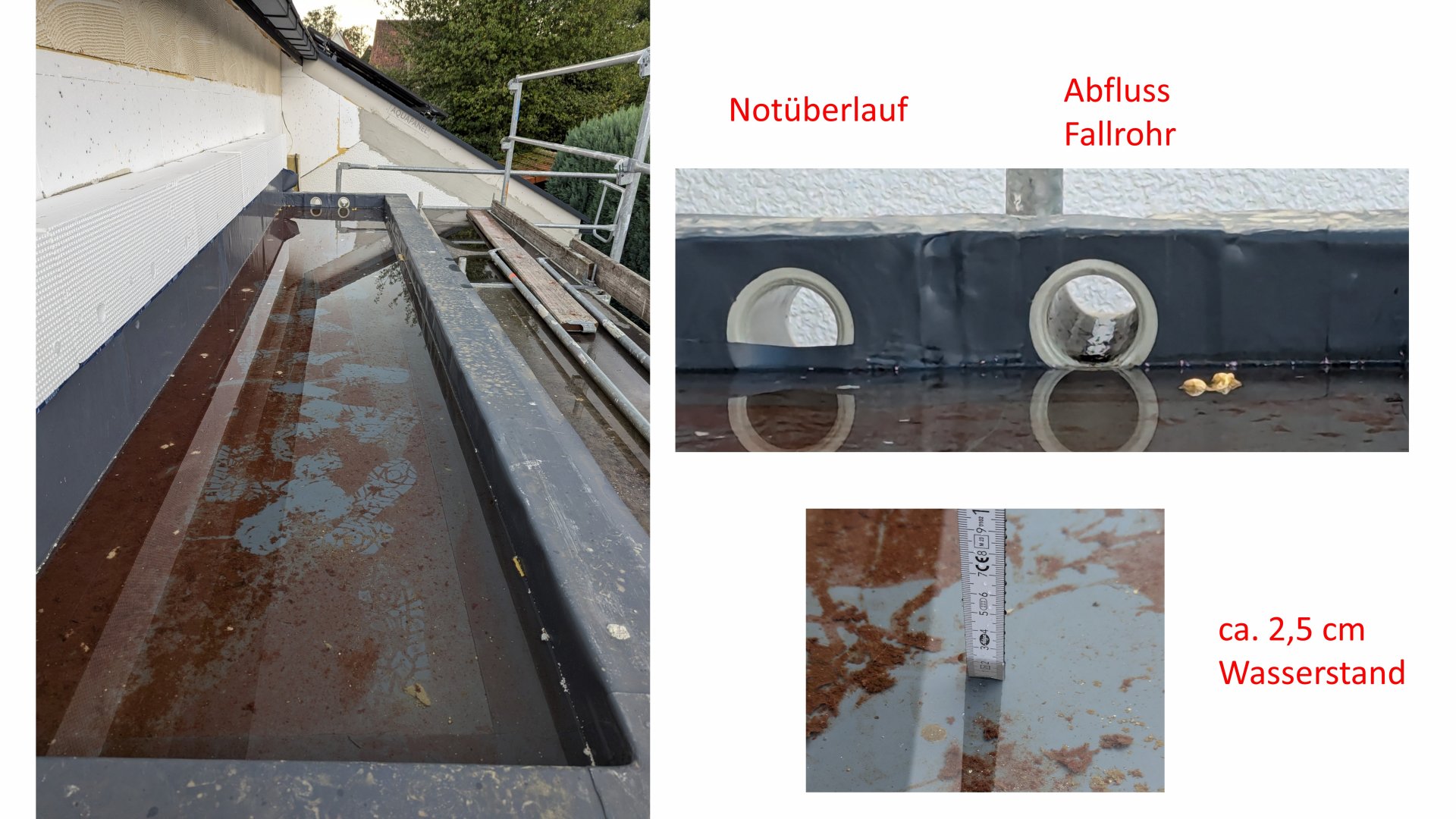

    wir haben eine Eingangsüberdachung aus Holz die noch beplankt und verputzt werden soll.
    Auf dem Flachdach ohne Gefälle! wurde zur Abdichtung EPDM Folie verlegt.
    Jetzt wurde der Ablauf so gesetzt, dass dauerhaft recht viel Wasser auf dem Dach steht.
    Bis da mal was abläuft können sich rund 3 cm Wasser anstauen. Da Wasser verschwindet natürlich über die Zeit wenns nicht regnet, einige Tage stand es aber jeweils schon.
    Der Zimmermann hat für das Dach Werkpläne von der Architektin bekommen, wie aber genau der Ablauf gesetzt wird war nicht definiert. Der Zimmermann meinte er konnte den Ablauf nicht anders setzen.
    Das Dach bekiesen dürfen wir laut Statiker nicht.
    Jetzt ist die Frage wie kritisch ist bei so einem Dach stehendes Wasser?

    Stehendes Wasser aufgrund zu hoch eingebautem Dachablauf ist ein Mangel, und es sollte nach Möglichkeit ein Gefälle von 2 % vorhanden sein.
    Bei so einem Vordach sehe ich das zwar nicht so kritisch, aber das der Ablauf zu hoch ist ist nicht korrekt
  3. BaUT
    8.591
    5.342
    Bau-Ing.
    Leider eine typische Krankheit dieser vorgefertigten Dachabläufe, dass diese immer etwas über dem Ixel liegen.
    Deshalb empfehlen viele Hersteller diese Attikaabläufe bei gedämmten Flachdächern in einer Senke der Dämmung einzubauen.
    Wenn aber eine eine gefällelose Dachsituation vorhanden ist ohne Einlaufsenke für die Attikaabläufe, dann entsteht im Sommer schnell ein Mückenteich.
    Ich würde die Wasserfläche mit 6er Bautenschutzmatte auslegen und mit einer dünnen Lage Grobkiesschüttung auffüllen.

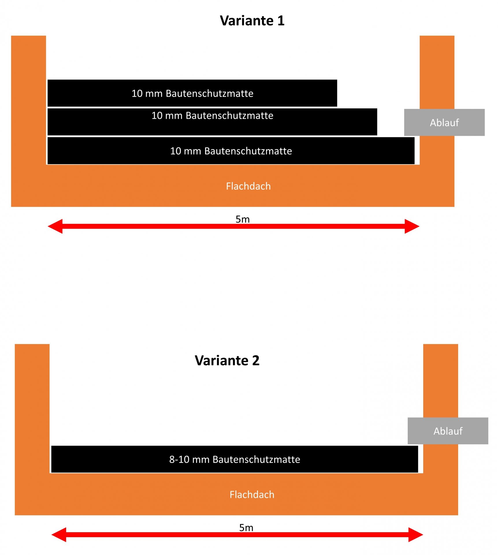

    Würde das zumindest helfen offenes stehendes Wasser verhindern oder? Also den Mückenteich :)
    Grobkies 16-32mm?!

    Bzw. könnte ich nicht 2-3 cm Bautenschutzmatten rein packen und hätte auch das "Problem" gelöst?

    Kurze Frage wäre es eine kleine Hilfe wie auf dem Bild gezeigt, Bautenschutzmatten zu verlegen?
