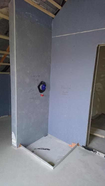

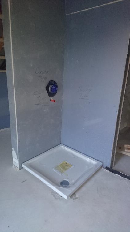

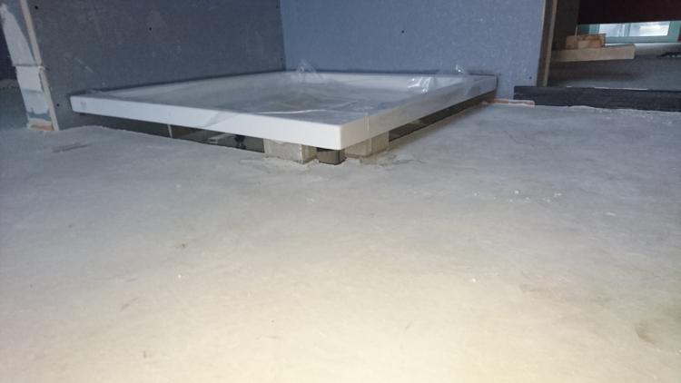

    gibt es eine Möglichkeite, eine eingebaute Duschwanne richtig abzudichten? Zum Hintergrund. Wir machen die Fliesen im Bad in Eigenleistung mit Hilfe eines Familienmitglieds. Für eine Duschwanne 90x90 wurde der Estrich mit 85x85 ausgespart.
    Nun waren wir über die Feiertage und paar Tage davor nicht vor Ort und als wir zurückkamen, waren die Duschwannen eingebaut :mauer. Gibt es hier noch eine Möglichkeit das richtig abzudichten?
    Bedanke mich im Voraus für die Antworten.

    Wanne raus, und mit Wannendichtband etc. pp neu einbauen

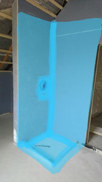

    Vielen Dank für die die Antworten. Das bestätigt meine Meinung. Das wollte ich nur noch zur Sicherheit wissen, nicht dass sich der Bauleiter um das Wiederausbauen damit rausredet, dass man in diesem Fall auch problemlos abdichten kann.
    Mein Plan war den Boden und die Wände mit Dichtfarbe abzudichten und die Übergänge mit Dichtband. Wie im folgenden Bild dargestellt. Reicht das so aus? Kann ich den Übergang vom Boden zum Estrich, der ausgespart wurde, auch mit Dichtband abdichten oder sollte ich das anders abdichten?

    Oder brauche ich den Boden unter der Duschwanne nicht abzudichten, wenn die Wanne mit Dichtband an die Wand montiert wird?

    Kann mir jemand in dem Fall einen Expertentipp geben, wie das richtig machen in diesem Fall aussieht? Wanne mit Dichtband befestigen und die Wände, sowie die Wandanschlüsse abdichten, oder muss der Boden und die Übergänge von Wand zu Boden unter der Wanne auch abgedichtet werden?
  11. #11 Gast56083, 11.01.2017
    Gast56083
    Gast56083 Gast
    Suche nach "Verbundabdichtung Bad Planungshandbuch"
    In den Herstellerunterlagen ist das (sogar bebildert) beschrieben.
