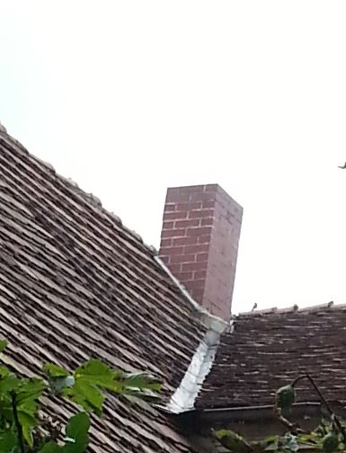

    der Schornstein steht 45 Grad in der Kehle. Allerdings nicht vollständig in der Mitte der Kehle, also die Kehle läuft eher auf eine Seite des Schornsteins. Die Ecke des Schornsteins liegt mehr oder weniger im tiefsten Punkt der Kehle.
    Der Schornsteinkopf ist neu gemauert und soll eigentlich so bleiben.

    So sieht das aus:

    Hallo Eumeltier,
    die Kehle ist einhüftig, d.h. die Dachneigungen sind ungleich.
    Wie es von hier aussieht ist die Neigungsdifferenz sogar ca. 15 bis 20"
    Egal ob wieder Kronendeckung oder klassische Doppeldeckung, der DD sollte versuchen die Latten der beiden Dachflächen in einem Rhythmus zueinander in der Kehlmitte zusammenzubringen. Ev. jede 3. oder 4. Latte (muß man vor Ort sehen)
    Was das bringt? Na ja die Kehle wird bezüglich der Breite auf der ungleich eingebundenen Seite gleichmäßig(er)
    Beim Kamin solltet Ihr prüfen, ob die Kehle hinter dem Kamin noch fortgeführt werden sollte oder der Rest mit Blech ausgeführt werden soll.
    (Man sieht ohnehin nichts mehr und Blech ist sowieso nötig)
    Wenn der DD keine Kehlenerfahrung hat, kann er hier unmöglich ein optimales Ergebnis erzielen.

    Dh. das Wasser von oberhalb des Schornsteins würde dann in der Blechkehle unterhalb der Biberkehle ablaufen? Allerdings ist mir nicht ganz klar, wie das Wasser überhaupt fliessen kann, denn schliesslich ist die Kehle eigentlich vollständig vom Schornstein "verstopft". Ok, groß ist die oberhalb liegende Dachfläche nicht...
    Das Dach soll übrigens in Doppeldeckung ausgeführt werden.
    Das mit der Kehle oberhalb des Schornsteins ist ein guter Hinweis, das Stück sieht man vermutlich tatsächlich nicht.

    [QUOTEDh. das Wasser von oberhalb des Schornsteins würde dann in der Blechkehle unterhalb der Biberkehle ablaufen? QUOTE]
    Unterhalb der Biberkehle gibts natürlich kein Blech (hab sowas leider auch schon gesehen...)
    Unterhalb der eingeb. Kehle liegt das Kehlbrett, am besten 3-teilig und die Vordeckung.
    Der Kamin (egal ob in der Kehle oder nicht) muß so oder so verwahrt werden. D.h. mit Blech "eingefaßt" werden.
    Und da ist es eine Frage, ob die restliche Kehle (vom Kamin bis zum First) nicht auch mit Blech (ohne Biber) ausgeführt wird.
    Natürlich muß der Übergang Blech/eingebundene Kehle sorgfältig ausgeführt werden (funktional und optisch)
    Dies bedarf aber eigentlich keiner besonderen Erwähnung.
    Doppeldeckung, ok
    Der flache Dachsparren (Widerkehr) ist länger als der steile.
    Die flache Dachneigung (Widerkehr) wird enger gelattet als die steile.
    Beides zusammen ergibt auf der Widerkehr mehr Latten als auf der steilen Seite.
    Wenn der Dachdecker in der Kehlendeckung erfahren ist wird er dies in einem Rhythmus zusammenbringen (hatte ich bereits erwähnt, dies gibt eine bessere Optik...)
    Zu überlegen ist, welche Seite gleichmäßig eingebunden wird. (i.d.R. die steile Seite, würde ich aber vor Ort entscheiden)
    (Bewußt) zu wählen ist auch die Schnittform (jetzt Segmentschnitt, ist allerdings in der Kehlendeckung wesentlich schwieriger auszuführen als Rundschnitt.

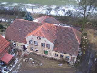

    Eine andere Sache noch:
    Mein Haus hat nach vorne und hinten noch ein Zwerchhaus, sieht von oben so aus:
    Wenn die Wasserführung wie bisher gemacht wird, dann sammelt sich Regen aus ca. 25qm wirksamer Regenfläche in der Kehle und in der seitlichen Traufrinne des Zwerchhauses, wird dann zusammen am Ende der Kehle entlassen und ballert dann das Hauptdach runter. Das scheint mir etwas suboptimal.
    Die bestehende Dachrinne (die zugegebenermaßen ziemlich defekt ist) läuft auch immer an diesen Stellen über.
    Der Dachdecker meinte, man könne die seitliche Traufrinne ja auch mit einem extra Fallrohr entwässern. Nur weiß ich noch nicht so recht, ob mir das optisch gefällt.
    Alternativvorschläge?

    Hallo Martin,
    natürlich sollte man das vor Ort anschauen.
    Aber wenn Wasser an einem Punkt zusammenkommt. Rinnenerweiterung, Wasserkasten/-kessel, Prallblech...
    Natürlich sollte auch hier gelten funktional und Optik.
    An Deinem "Zwerchhäusern" könnte auch ein Dachrinne angebracht werden, die Kehle über die Rinne entwässert werden, Rinnengefälle zum Zwerchgiebel, Entwässerung mit Fallrohr in die Rinnen des Hauptdaches.

    Martin, Du hattest das Gebäude ja schon mal hier drin.
    Und damals habe ich Dir auch schon grundlegendes dazu geschrieben.
    Wenn ihr die Dachflächen dieses Gebäudes - und dazu wieder mit Biber - fachlich und handwerklich sauber hinbekommt, dann wirst Du ein Leben lang Deine Freude daran haben. Und nicht nur Du.
    Natürlich gehören hier auch die Blecharbeiten dazu und die Ausbildung der Trauf- und Ortganggesimse.
    Schau Dir neu ausgeführte Biberdächer in Deiner Umgebung an.
    Was m.M., aufgrund der niedrigen Traufhöhen, hier gar nicht hingehört sind 5/4 breite Zubehörbiber.
