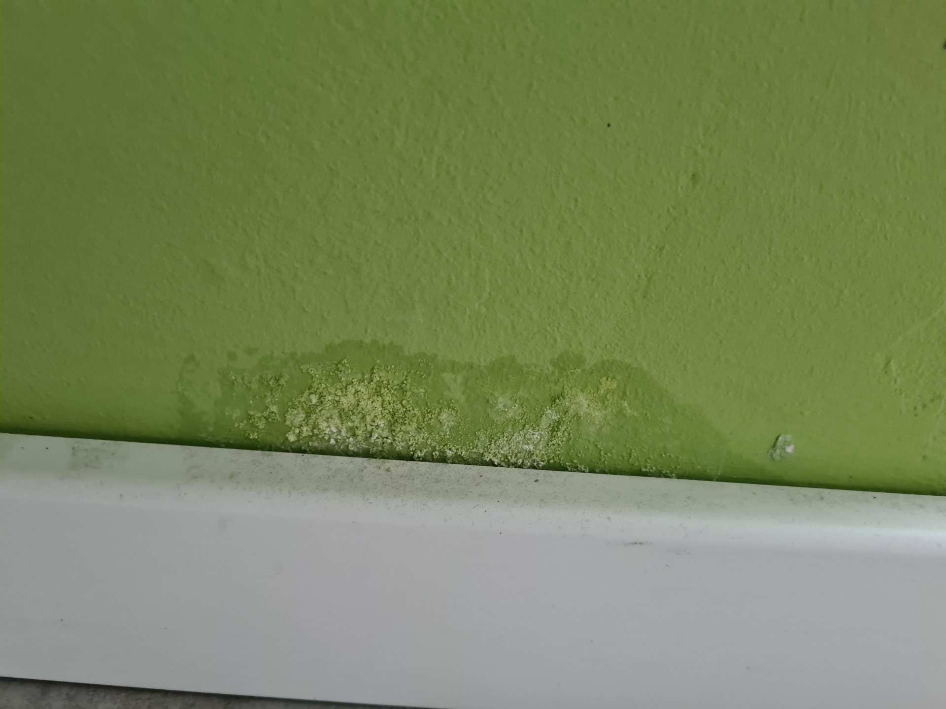

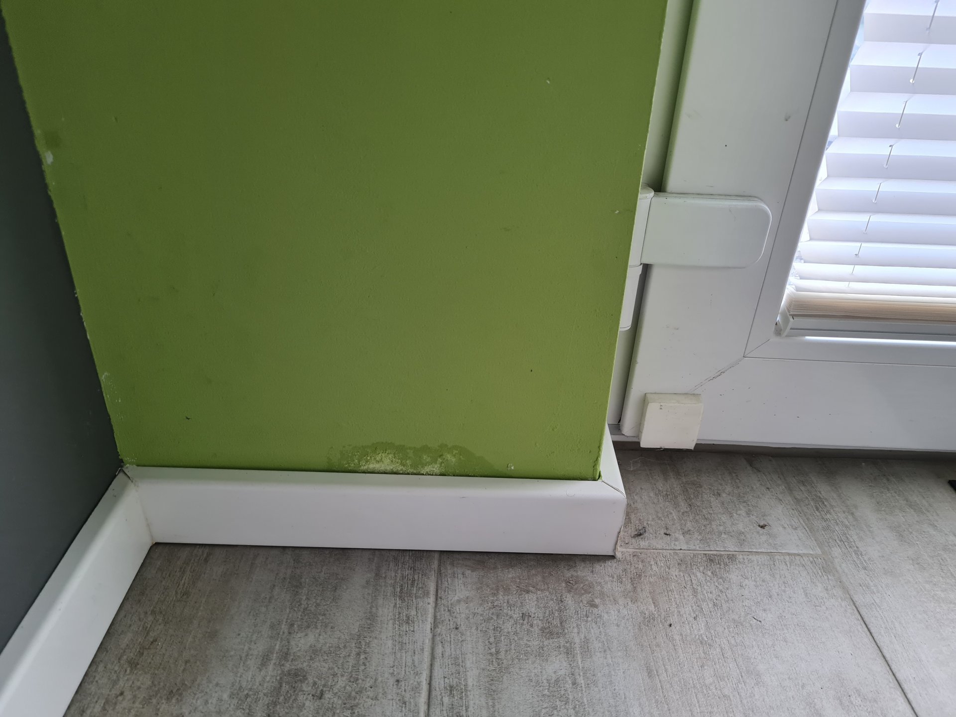

    ich musste leider eben in der Küche eine unerfreuliche Entdeckung machen. Über die Fußleiste habe ich eine kleine Stelle "feuchte" Stelle gefunden. Dachte zunächst, es wäre Schimmel. Nach etwas googlen glaube ich aber, dass es sich um eine Salzaufblühung handelt.
    Wie gehe ich jetzt am besten damit um?
    Kann mir nicht vorstellen, dass die Feuchtigkeit von außen eindringt. Kann es sein, dass ein ausgekipptes Wasserglas und somit Wasser hinter der Fußleiste zu so einer Entwicklung führen kann? Das könnte ich mir mit 2 kleinen Kindern schon eher vorstellen.
    Liebe Grüße und danke!

    Doch , wahrscheinlich aufgrund deiner Terrassen/Balkontür.
    Das ist eher unwahrscheinlich, hier müsste jemand schon öfters Wasser verschütten.
    Entferne einmal deine Leiste.

    Inwiefern? Es ist ja nicht direkt an der Tür aufgetreten, sondern paar Zentimeter weiter.
  4. SIL
    10.891
    4.222
    In diesem Bereich wird gerne etwas geschludert , hier treffen verschiedene Materialien zusammen , gerne wird hier die notwendige Abdichtung nicht bis auf Hori oder den Rahmen in der entsprechenden Höhe und Flankendeckung geführt.
    Der sichtbare Austritt der Nässe ist oft nicht unmittelbar in der Laibung , sondern etwas weiter je nach Mauerwerk und Fugen etc , du kannst natürlich auch eine Fehlstelle in der Bauwerksabdichtung haben oder im Putz WDVS what ever oder eine defekt FBHz oder Leitung.

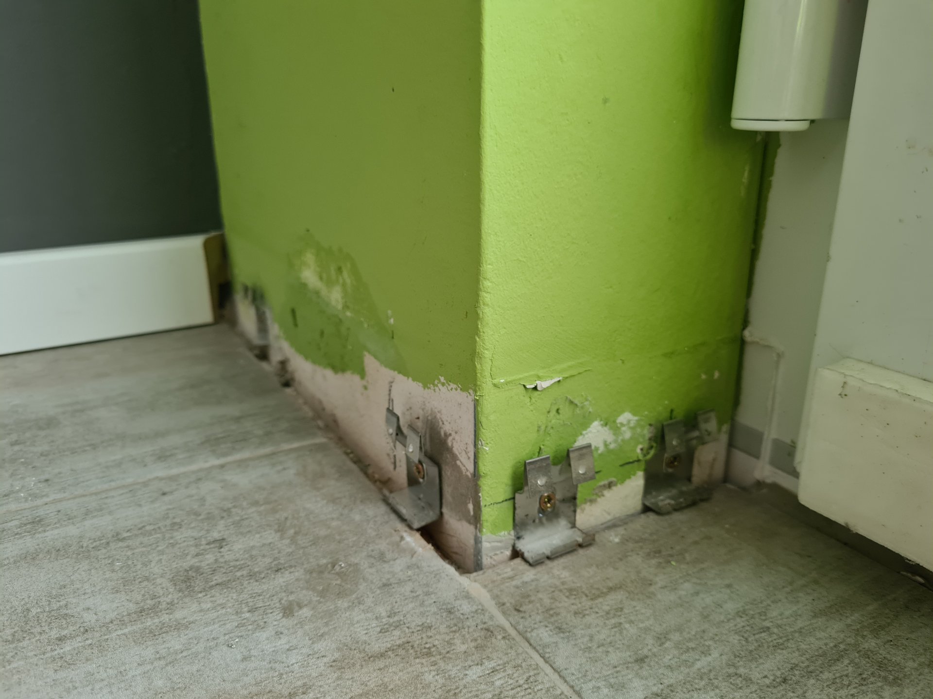

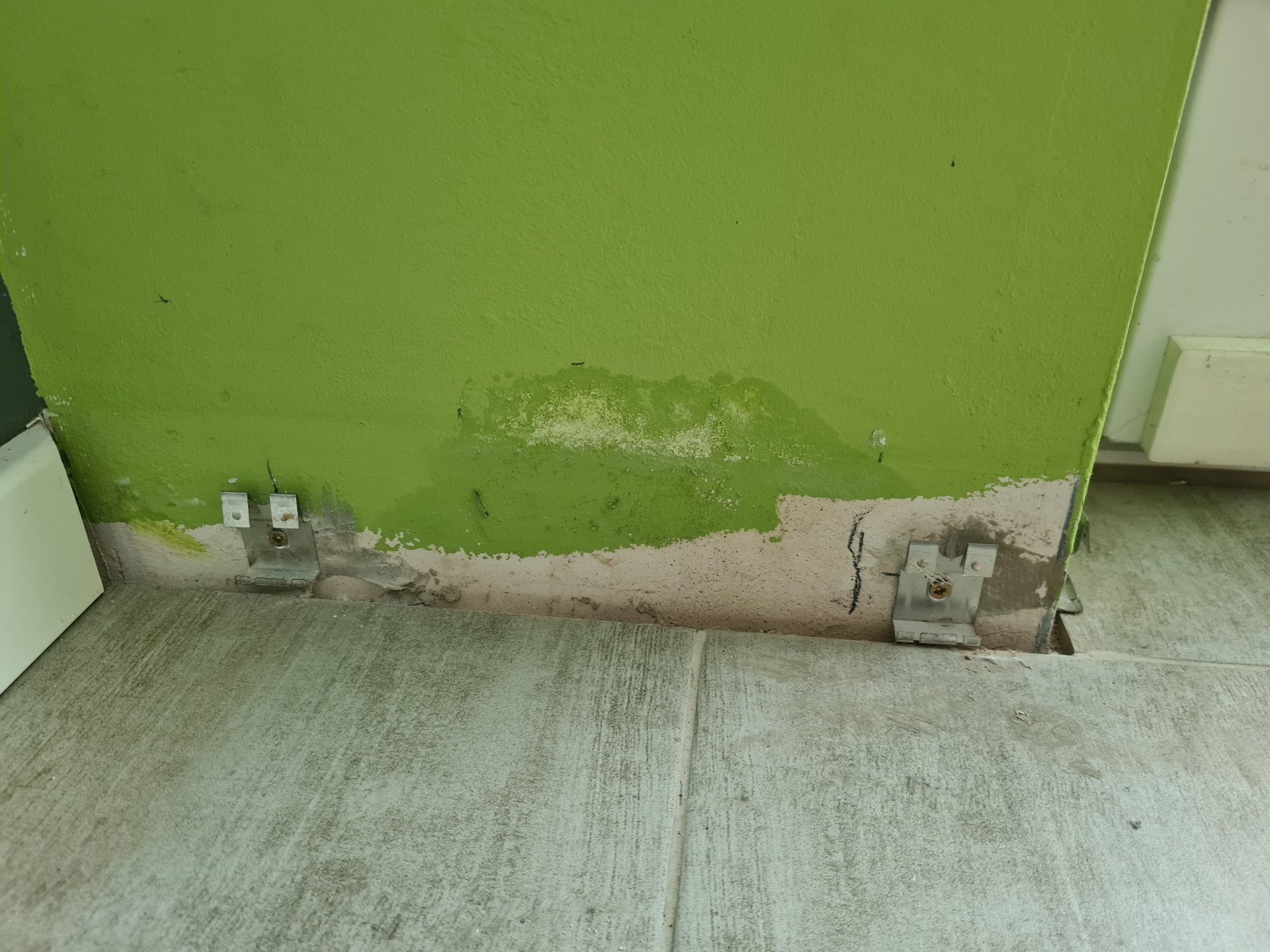

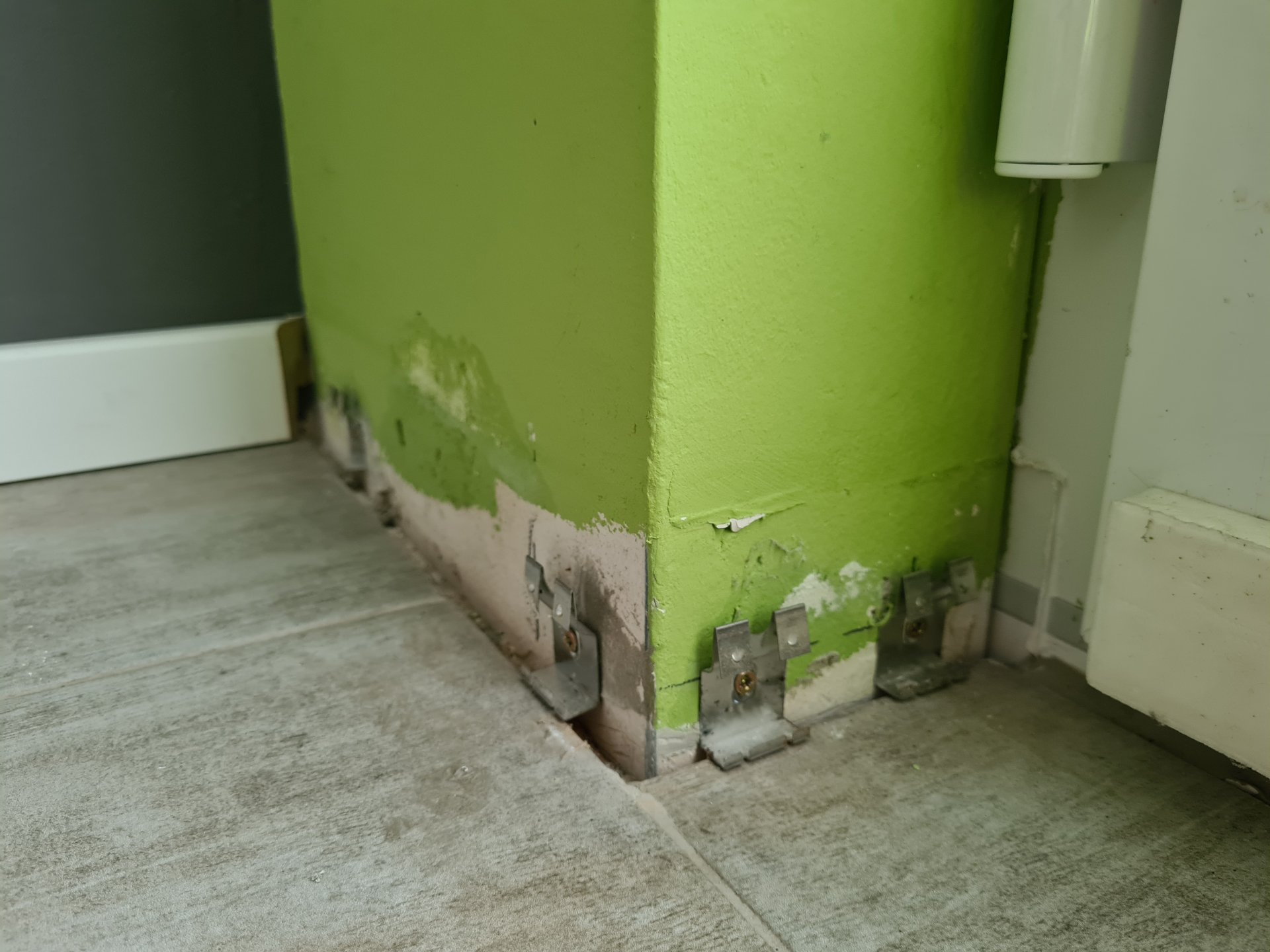

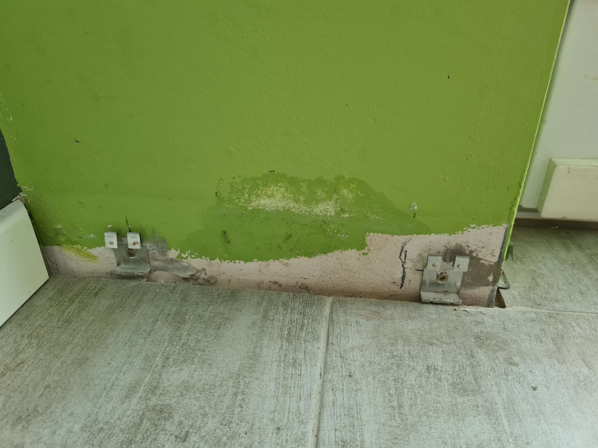

    20240723_134317.jpg 20240723_134312.jpg Danke für deine Hilfe!
    Ich habe mal die Fußleisten abgemacht, dann kann man mehr erkennen.
    Wie gehe ich jetzt am schlausten vor?
  6. SIL
    10.891
    4.222
    Indem du uns bitte noch Fotos von außen lieferst und falls vorhanden den Schnitt und den Grundriss dazu für die betreffende Ecke , plus die Materialien wie MW etc die Leiste bleibt erstmal ab , es ist nicht viel was sichtbar ist, als unmittelbare kurze Hilfslösung könntest du ein kleines Heizgebläse mit entsprechenden Abstand dort aufstellen.
