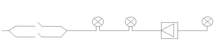

    Hier mal eine Skizze des Schaltplans:
    links die 2 Taster, denn 2 Leuchten in Reihe, dann der BWM, dann die letze Leuchte. Der BWM hängt direkt unter der letzen Leuchte.
    Die ersten 2 Leuchten hängen an der Hauswand auf dem Weg zum Eingang, dann gehts in die Garage. Ende Garage wieder raus, BWM und Leuchte an der Gargenwand befestigt.
    5adriges Erdkabel 5x1,5, nur 4 benutzt, grau ist unbelegt.

    Sorry, aber der Schaltplan stimmt mit 99,99%iger Wahrscheinlichkeit nicht. Wenn das ein Elektriker tatsächlich so verkabelt hat, würde ich ihn schnellstens bei der Handwerker-Kammer anzeigen.

    ist ja auch kein wirklicher Schaltplan, soll nur schematisch darstellen wies ausschaut; was Julius wollte.
    vorne bei den Tastern bin ich mir nicht sicher, wie die zusammenhängen (Reihe, parallel oder..), aber ab da, läuft einfach ein 5adriges durch bis zur letzten Leuchte und ja, das kam vom Eli...

    Ich vermute mal, dass die Taster den BW stromlos machen (Öffner). Beim Wiedereinschalten schalten die meisten BW nämlich auf die eingestellte Zeit auf Ein. Hier reicht eine kurzes Öffnen oftmals tatsächlich nicht aus, den BW komplett zu resetten (z.B.: durch Elkos in der Elektronik??)

    Zum "Kombiplan" fehlt die Angabe, welche Aderzahlen die einzelnen Abschnitte haben.
    Und wo geklemmt ist. Das mit den Schaltern ist zumindest unwahrscheinlich (daß sie nicht elektrisch parallel sein werden, ist klar, aber daß jeder eine ankommende UND eine weiterführende Leitung hat, welche sich wieder vereinigen, darf bezweifelt werden).
    Wenn das alles der Eli installiert hat, warum ersuchst Du ihn nicht darum, Abhilfe zu schaffen? Gegen reguläre Bezahlung, selbstverständlich.

    Genau so "fühlt" es sich an und ist das was ich mit "zu kurzem Impuls" in #1 meinte.
    welche Aderzahl die einzelnen Abschnitte haben: Ich kann nur sagen, dass alles ab Taster (vor den Tastern weiß ich nicht) bis BWM 5adrig ist. Die Leuchten zwischen Taster und BWM greifen einfach L & N ab. Vom BWM zur 3 Leuchte läuft dann nur noch 3adrig bzw. ist ganz normal auf den BWM geklemmt. Ich weiß nicht, wie ich es besser ausdrücken könnte.
    Nach den Erklärungen hier (Taster als "Öffner"), ist es eigentlich nur logisch, dass die Taster einfach nach einander am Kabel anliegen und die Stromzufuhr zum BWM einfach unterbrechen.
    Ich bin mit dem Eli während dem Bau sehr gut klargekommen, nur weiß ich, da er als Sub eigentlich nur für GU´s arbeitet, er keine große Lust auf so Kleinsachen hat, auch weils 1h Anfahrt ist. Natürlich werde ich Ihn fragen und Ihn oder auch einen anderen gerne dafür bezahlen, keine Frage.
    Ich hätte halt nur vorher gern gewusst, welche Optionen es grundsätzlich gibt, vor allem weil ich den BWM eben gerne behalten möchte. Und wenn die Antwort kommt (von der ich ausgehe weil er keine Lust hat vor Ort zu kommen), "BWM tauschen", hätte ich gerne einen Vorschlag, ob man das nicht auch so oder so lösen könnte.
    Wenn das so ist wie oben von Euch beschrieben (und zu 99,9% bin ich sicher, dass es genau so ist, sprich Taster als Unterbrecher), dann wäre es doch das einfachste, zw. 2. Leuchte und BWM (bzw. irgendwo zw. Taster 1 und BWM) "etwas" (Ausschaltwischrelais oder Multifunktionsrelais?) zu hängen, das bei kurzer Stromkreisunterbrechung (drücken) "länger" stromlos schaltet, oder?

    Das Verhalten wird genau so auch in Beschreibungen von diversen Marken-BWM erwähnt. Geforderte Impulsdauer liegt zumeist bei 0,5-1s
    Option 1: Bewegungsmelder mit echten Nebenstelleneingang nutzen, Taster auf Nebenstelleneingang legen.
    Option 2: Bewegungsmelder-Ausgang als Impulsfunktion nutzen, Taster und Bewegungsmelder gemeinsam an ein Zeitrelais (Treppenlichtautomat) anschliessen.
    Option 3: Tastereingänge auf Zeit-Relais führen, das definierten Einschaltimpuls erzeugt.

    Gut. Dann ist es einfach.
    Das nicht, sonst wären sie dauernd an. Stattdessen L`und N, hoffentlich auch PE!
    Dort macht das nichts.
    Es ist inzwischen alles klar.
    Das war meine Eingangsvermutung.
    Ich würde zuerst ihn fragen, vielleicht ist er ja demnächst mal sowieso in der Gegend. Ansonsten einen örtlichen Eli.
    Dann rate ich dazu, den BWM zu behalten und ein Relais zur Impulsformung zwischenzuschalten.
    Nach Deiner Beschreibung sollte dafür die Aderzahl leicht ausreichen. Evtl. kann man es sogar nach innen setzen (z.B. beim 1. Taster).
    Sag ich doch. Aber eben besser umgekehrt (also mit Schließern arbeiten)!
