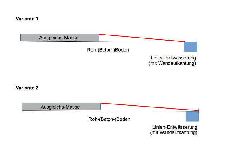

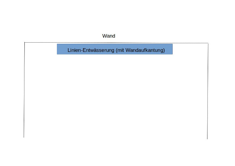

    Eine etwas verzwickte Situation: Ich habe eine Linien-Entwässerung, die es (ohne Sonderanfertigung) nicht in der Breite der Dusch-"Niesche" gab (2,28m :) ). Die Situation sieht daher so aus:
    Eigentlich ja unter normalen Bedingungen ein klassisch einseitiges Gefälle, aber das ist hier ja etwas anders.
    Ich bin mir nicht sicher, was hier am besten wäre, daher hier meine 2 Ideen für ein Gefälle:
    Was denkt Ihr?
    Variante 1: Ein einseitiges bis zur Vorderkante der Linien-Entwässerung, die Teile links und rechts daneben dann mit leichtem Gefälle zum Ablauf. Ergo eine Art von 3-seitigem Gefälle.
    Variante 2: Ein einseitiges Gefälle bis zur Wand. Damit erspare ich mir das Stückeln der Fliesen, ich denke aber, dass man das am Rand der Linien-Entwässerung als unschönen Keil sieht, und dass das Wasser links und rechts in der Niesche "steht".
    DANKE :-)

    Um wieviel cm geht es denn rechts und links der Rinne?

    jeweils ca. 55 cm links und rechts... Leider nicht gerade wenig

    110cm zzgl. Rinne, wie groß soll denn die Dusche (l x b) sein?
    Bei der jetzigen Lösung auf jedenfall von drei Seiten, wobei ich dann gleich einen Abfluß mittig setzen würde.

    Die Breite der "Niesche" ist baubedingt 2,4m, die Rinne 1,2m.
    Mittiger Abfluss ging leider nicht, weil in der MItte und halbwegs darum im Boden (!) ein tragender Stahlträger ist, einen Estrich, in dem man die Abflussleitung verschwinden lassen könnte, gibt es leider nicht.
    Es bliebt somit nur eine Rinne mit Wandaufkantung am Rand, Kernbohrung nach unten, wo zum Glück eine abgehängte Decke ist, durch die ich das Abwasser wegführen kann.
    Eine 2,4m breite Rinne gab es IMHO nur auf Sonderanfertigung. Und die "Niesche" bewusst zu verkleinern, wäre Platzverschwendung.

    Ach ja: "Niesche" hat 2,40m auf 1,30m.

    Variante 1 und seitliche Fliesen mit Gefälle zur Mitte der Dusche.Nicht erst an der Rinne das seitliche Gefälle sondern über die gesamte Breite der Dusche.Somit sparst du dir einen unschönen Gefälleschnitt.

    Ich verstehe nicht 100%, was Du meinst. Meinst Du, dass ich quasi das Gefälle um 90 Grad "drehen" soll?
    Oder meinst Du wirklich "meine" Variante 1? Wenn ja, hab ich doch genau dort dann einen Gefälle-Schnitt?!

    wäre auch noch eine Möglichkeit....2 Rinnen einzubauen...

    Bei der Dusche und Rinne geht nur Dreiseitiges Gefälle, sonst bleibt dir links und rechts das Wasser stehn.
