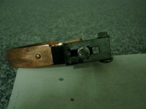

Diskutiere Einstellbare Rinnen-Halter in Kupfer ? im Dach Forum im Bereich Neubau; Gib es einstellbare Rinnenhalter für Kupfer-Rinnen zu kaufen , etwa so wie dieser selbst gebaute ? [ATTACH]

    Biegen kann man die bei großem Gefälle trotzdem noch. Der Vorteil ist, man kann viel präziser arbeiten und bei langen Rinnen ein optimales leichtes Gefälle sogar nach der Montage einstellen.Die Technik nur mit den Biege-Haken ist doch viel zu ungenau und stammt doch aus dem letzten Jahrhundert.

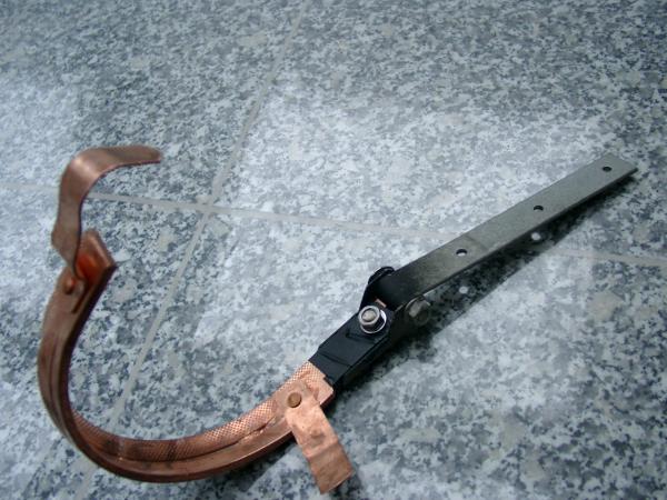

    mal abgesehen davon, das ich mit dem verstellbaren Knick das Géfälle nicht beeinflusse.
    Eine rinneneisenzange ist bestimmt günstiger als ein Satz solch verstellbarer Eisen. Braucht kein Mensch.

    Anscheinend sind einige Fachleute nicht auf dem aktuellen Stand, diese Halter-Technik gib es längs in jedem Baumarkt in verzinkter Ausführung und der Hersteller hat sich bestimmt dabei etwas gedacht. Die Ursprungfrage war, gib es solche Halter auch in Kupfer/Edelstahl Kombination ?

    Doch, die Fachleute sind informiert. Diese Halter findet man deswegen auch nur im Baumarkt. Es macht nur überhaupt keinen Sinn sowas zu montieren. Keine Stabilität ständiges richten nach der Rinnenreinigung und viel zu teuer im Vergleich zu einem normalen Rinneneisen.
    Kein Profi baut sowas freiwillig ein, und das aus gutem Grund

    Mal abgesehen das hinter der Schraube ein Langloch ist, läßt sich das Gefälle doch bis zu 3cm einstellen.Mehrpreis gegenüber der starren Version 1,2 €.

    Nach jedem strengen Winter kann man nachjustieren wenn diese ewig schweren Eispanzer in die Rinne schieben.
    Bau Dir ein was Du magst, ich brauche für milimetergenaues ausrichten meine Biegezange eine Schnur und eine Wasserwaage. Geht wahrscheinlich viel schneller als mit den einstellbaren Dingens.

    Ein Rinnenhalter aus Voll-Kupfer ist bestimmt nicht stabiler weil Kupfer ein sehr weiches Metall ist, besonders dann wenn noch drei 6mm Löcher mit Versenkungen reingebohrt sind.Mehrpreis allerdings in Zink 1,2 €.

    3 cm ausgleichen, lächerlich
    Ich mußte kürzlich auf 6 Meter 7 cm Gegengefälle ausgleichen.
    (Natürlich in Absprache mit dem Bauherren, weil die Optik...)
    Ich sagte doch, Du hast davon nicht die geringste Ahnung.
    Bei Dir kannst Du natürlich machen was Du willst, bloß mir brauchst Du das Produkt nicht anpreisen, weil ich es kenne.

    Bei Kupfer Rinnen verarbeiten wir, Träger mit Kupfermantel.
