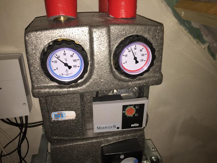

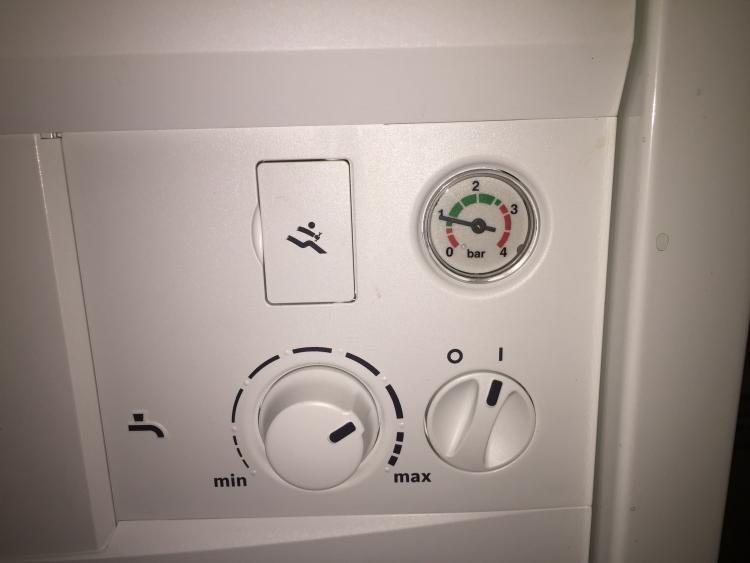

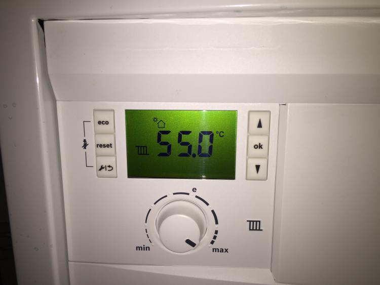

    So, hab eben noch mal nachgesehen... also, die Vorlauftemperatur liegt jetzt gerade bei ca 48 Grad. Rücklauf ca. 35 Grad. Die maximale Vorlauftemperatur war es, die bei 55 Grad liegt. Wird laut Handbuch der Junkers Cerapur BW-Therme auch empfohlen, wegen Legionellen. Der Regler steht also auf max.! Macht das Sinn oder kann ich gute. Gewissens etwas runterregeln?
    Der Druck lag allerdings "nur" bei 1 Bar. Also am unteren Rand der grünen Skala. Habe jetzt auf 1,5 Bar nachgefüllt. Könnte es daran schon gelegen haben?
    Der Test mit den voll aufgedrehten Thermostaten hat übrigens ergeben, dass es in allen Räumen schön warm wird. Nur noch in einem der Kinderzimmer und im Gäste-WC blieb es kalt. Mal sehen ob der höhere Druck evt schon hilft.

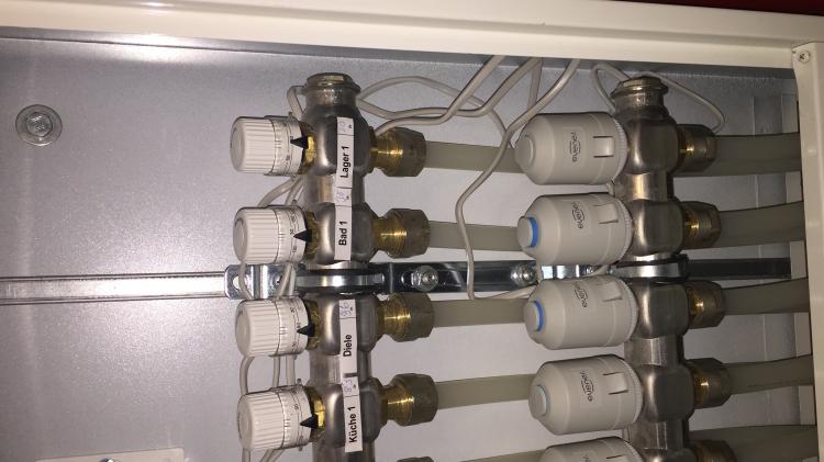

    - ein hydraulischer Abgleich wurde gemacht. Wir haben in den HKV-Kästen keine Echtzeitanzeige der Durchflussmenge an den Vorlaufventilen, sondern so kleine Drehthermostate an denen man den eingestellten Durchfluss ablesen kann. An den Rückläufen sind diese elektrischen Stellmotoren, die mit den Raumthermostaten verbunden sind.
    - ... was ich aber interessant finde: An den kleinen Thermostaten am Vorlauf in den HKV-Kästen befinden sich kleine Aufkleber mit der schneinbar passenden Durchflussmenge in L/h. Diese Werte entsprechen aber NICHT den eingestellten werden. Weiterhin gibt es einen Plan auf dem die einzelnen Heizkreise eingezeichnet und mit einer Soll-Durchflussmenge in L/min (!) versehen sind. Wenn ich diese Werte in L/h umrechne, stimmen die weder mit den eingestellten Werten noch mit denen auf den Aufklebern überein. Verstehe das nicht so wirklich :/ Die eingestellten werde liegen irgendwo zwischen denen auf dem Plan und denen auf den Aufklebern. Die auf den Aufklebern sind höher, die auf dem Plan sind niedriger. Darf doch eigentlich nicht sein oder?
    - Habe es jetzt mal testweise so gemacht: Bei den Räumen die mir zu kalt erschienen habe ich die Durchflussmenge auf das eingestellt, was auf den Aufklebern steht, also erhöht! Diese Räume werden jetzt auch tatsächlich wärmer. Allerdings hab ich das Gefühl,dass es dafür jetzt in anderen Räumen kälter wird :/ Kann das sein? Hat das Erhöhen des Durchflusses in Raum A Auswirkungen auf Raum B?
    - Eine Heizlastberechnung gibt es. Diese sieht für jeden Raum 20 Grad vor. Im Hauptbad 24 Grad. Sind die 20 Grad evt zu wenig?
    ... ich vermute ganz schwer dass es an den Einstellungen der Ventile an den Vorläufen der einzelnen Räumen liegt. Ich experimentiere da ein bisschen rum. Habe mir zur Sicherheit die Werte aufgeschrieben, die bisher eingestellt waren, falls sich da jemand was bei gedacht hat ;)
    Welche Frage sich mir noch stellt: Kann man theoretisch bei den Räumen die schön warm sein sollen, die Ventile nicht voll aufdrehen? Die Temperaturregulierung übernehmen doch dann die Raumthermostate und die Stellantriebe? Oder fehlt dann den anderen Heizkreisen die Power?

    Und hier noch ein Bild vom HKV

    die Werte aus der Heizlastberechnung sehen stimmig aus, diese betrachten ja den Zustand bei der kältesten anzunehmenden Außentemperatur (bspw. die 10°C, je nach Standort).
    Die Heizung funktioniert natürlich als Gesamtsystem, von daher wirken sich Einstellungen an der einen Seite natürlich an den anderen Stelle wieder aus. Deine Pumpe kann bei einer bestimmten Förderhöhe einen bestimmten Volumenstrom liefern.
    Dies sollte auf das System abgestimmt sein.
    Durch wen wurde denn der hydraulische Abgleich durchgeführt und gibt es dazu Planungsunterlagen, was Volumenströme und Differenzdrücke angeht?
