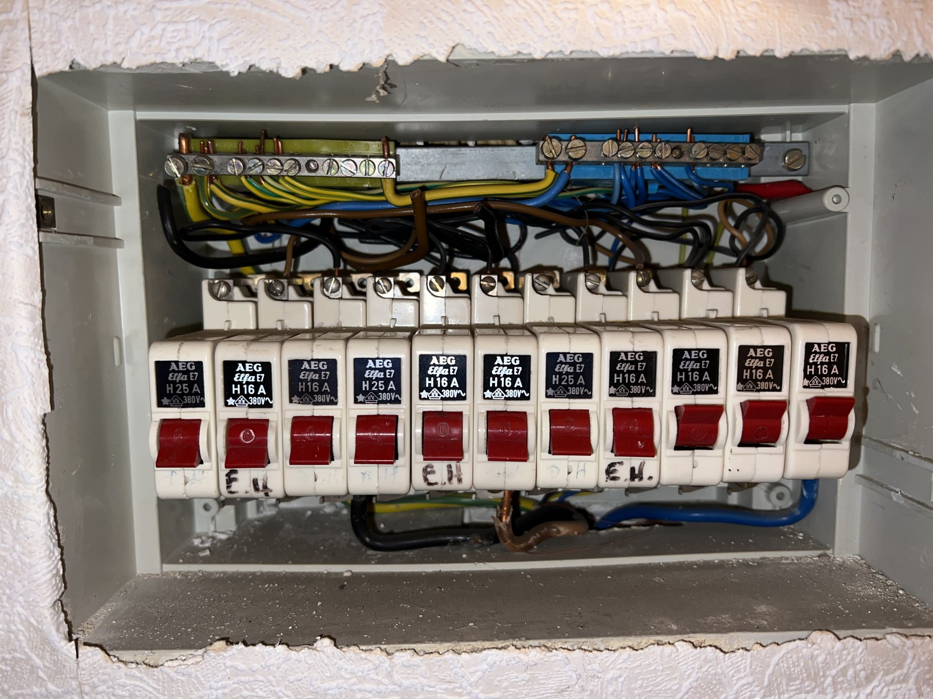

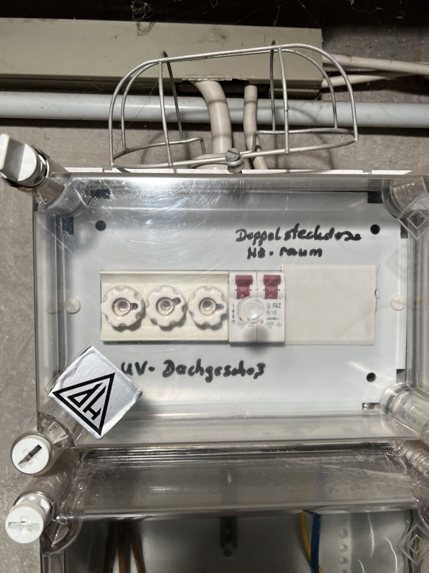

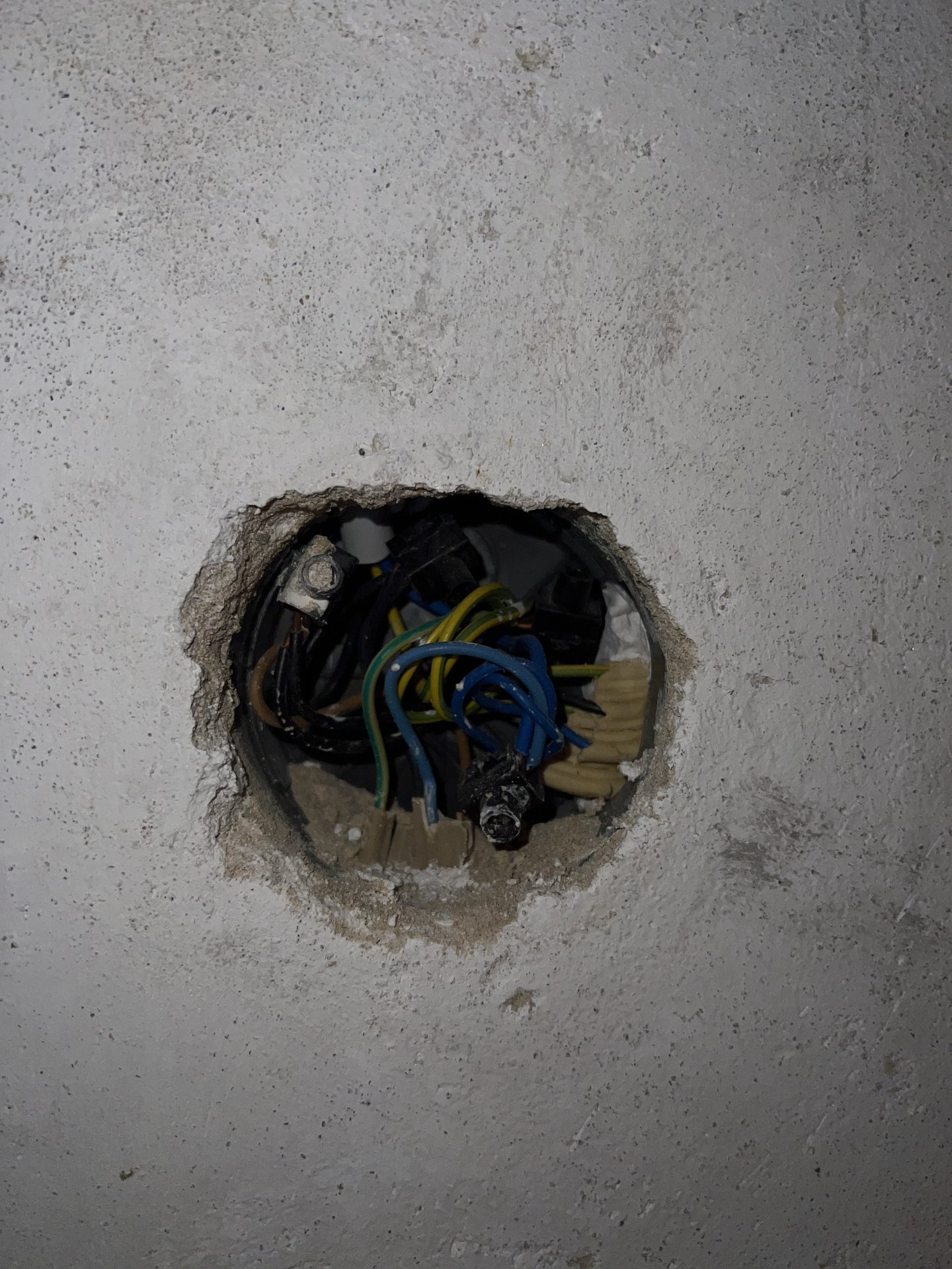

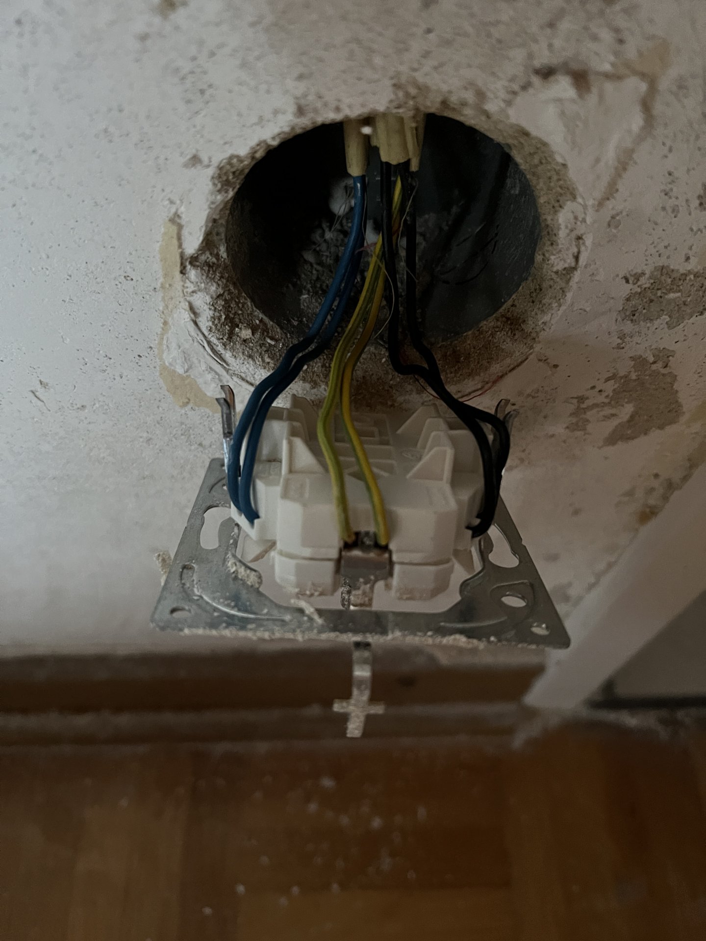

    wir fangen so langsam an unser neu erworbenes Haus zu renovieren, sarnieren und umzubauen.
    Es geht hier um die Elektroinstallation im aktuellen Ist Zustand.
    Das Haus wurde 1973 als EFH gebaut, irgendwann wurden die Etagen dann einzeln genutzt und bekamen alle eine eigene Unterverteilung im jeweiligen Geschoss.
    Im Keller waren dann mal 3 Zähler mit jeweils 3 Vorsicherungen zu den Unterverteilungen in den Geschossen. Irgendwann vor 20 Jahren wurde das Haus dann wieder als EFH genutzt und die 2 Zähler die zu viel waren wurden entfernt. Die 3 Kästen im Keller hängen aber noch. Vom Hauptstromanschluss ist 4 Adrig und ein Bodenanker liefert die Erde zu den Kästen. Soweit so gut… Von dort gehen dann allerdings nur 4 Adrige Leitungen zu den Unterverteilungen. In den Unterverteilungen werden dann Null und Erde gebrückt. Von den Unterverteilungen gehen dann aber ausschließlich 3 Adrige Leitungen zu den Stromkreisen. Alle Steckdosen sind richtig verkabelt und haben 3 Adrige Leitungen. Auch alle Abzweigdosen in den Wänden sind richtig verkabelt.
    Wie bekomm ich jetzt eine richtige Verkabelung mit FI hin?
    Meine Idee wäre wie folgt:
    Von den 3 Kästen im Keller jeweils eine entsprechend dimensionierte Leitung zu den Unterverteilungen ziehen und dann Null und Erde trennen.

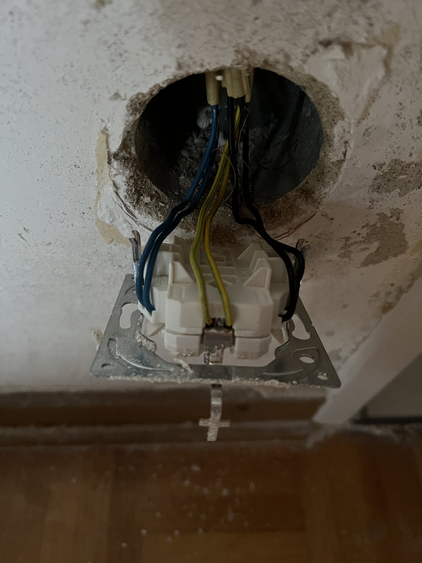

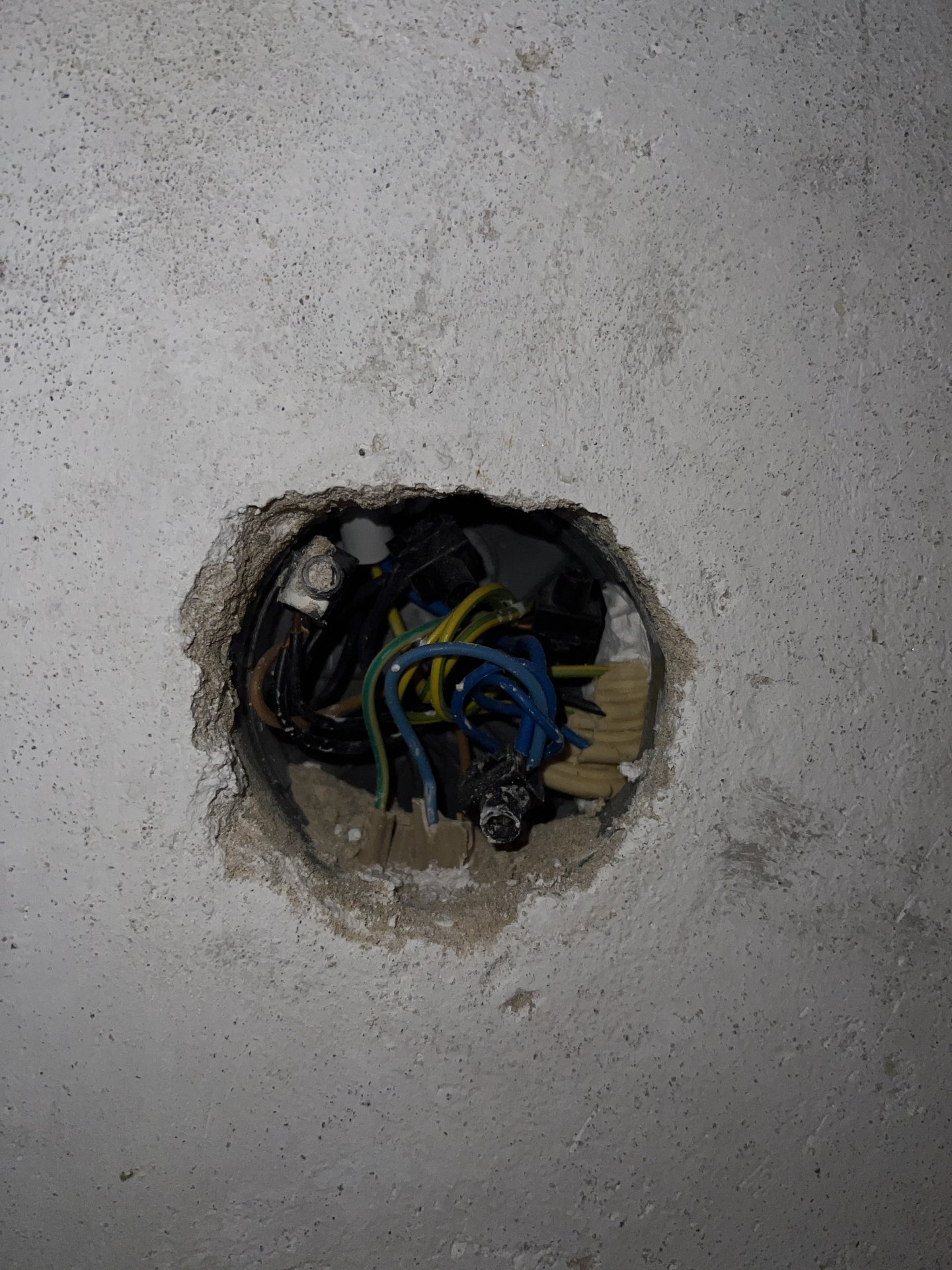

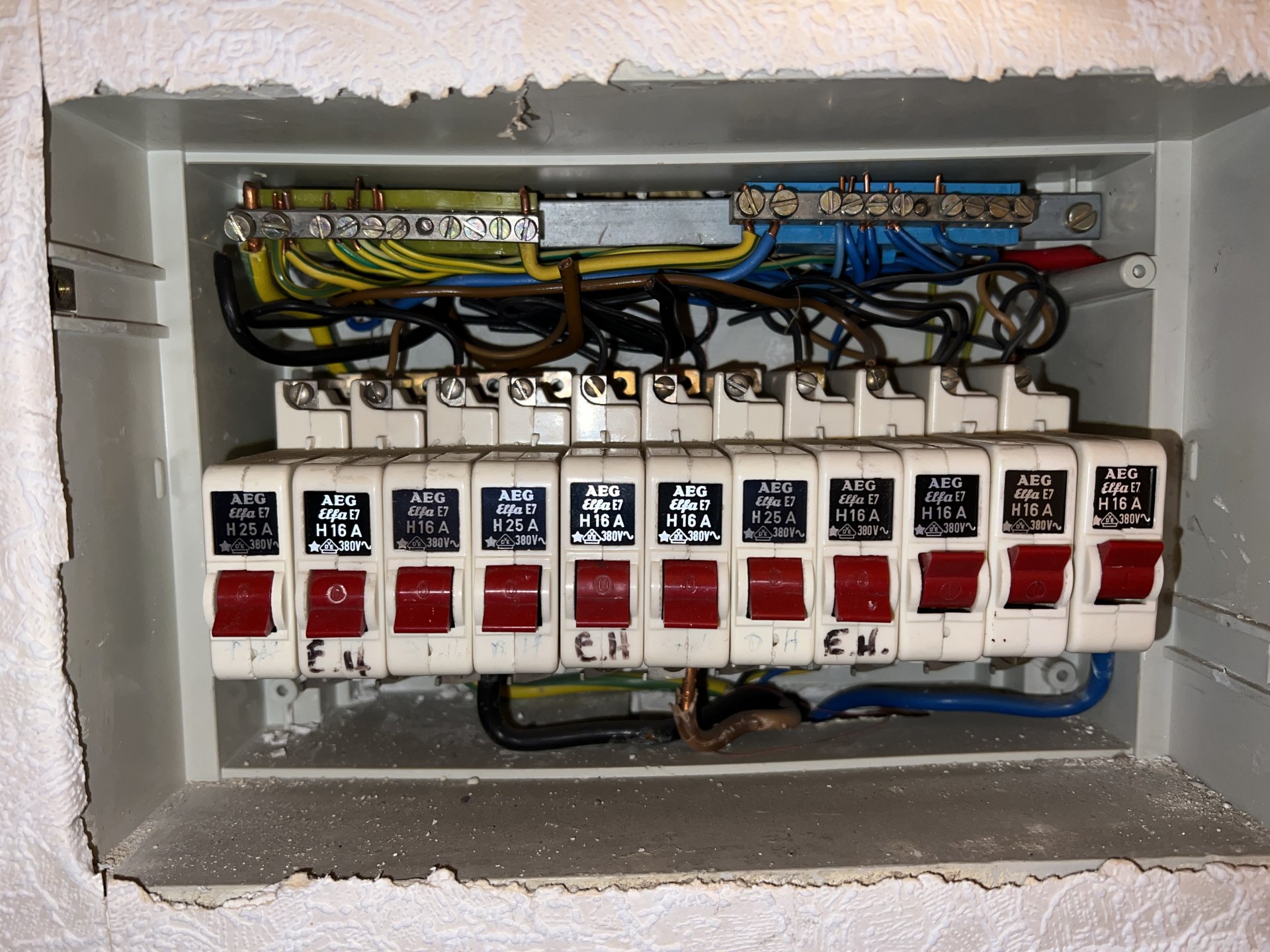

    Ich häng mal ein paar Fotos vom Ist Zustand an. Die alten Sicherungsautomaten würden dann auch alle erneuert.
    Vielen Dank schonmal für Eure Antworten.

    Ob die Leitungen bleiben können entscheidet die E-Fachkraft nach entsprechender Messung. Kabel ist dreiadrig sagt leider nix über den Zustand aus. Bei nem Alter von 50 Jahren gehe ich aber mal von einem nicht mehr zulässigen Schleifenwiederstand aus.
    Was man vermutlich machen würde (Achtung, bin keine Fachkraft); Im HAK den Erder reinziehen und PEN-Leiter auftrennen in N und PE. Dann in die Hauptverteilung mit 5x16, Überspannungsschutz, FIs nachrüsten und Co. Für die Unterverteilung würde man vermutlich mit einer Vorsicherung vor dem FI abgehen mit 5x16 oder 5x10 zu den jeweiligen Verteilern. In den jeweiligen Verteilern dann die N/PE-Brücke weg, FIs nachrüsten, ggf. Überspannungsschutz. Sämtliche weiteren Details klärst du dann mit der E-Fachkraft. Und so wie es sich schon liest: Nach Rücksprache mit deinem Elektriker kannst du da sicher viel vorbereiten.
    Was meinst du denn mit "fehlt die richtige PE-Leitung"? So wie ich das verstehe hast du doch in jeder UV ein vieradriges Kabel und zusätzlich eine Erdung vom Erder, das passt doch, aber macht man halt heute nicht mehr (zwingend) so

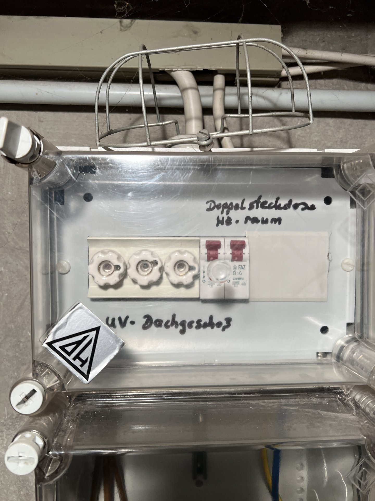

  9. #9 Pascal2311, 23.01.2023
    Pascal2311
    Pascal2311
    22.01.2023

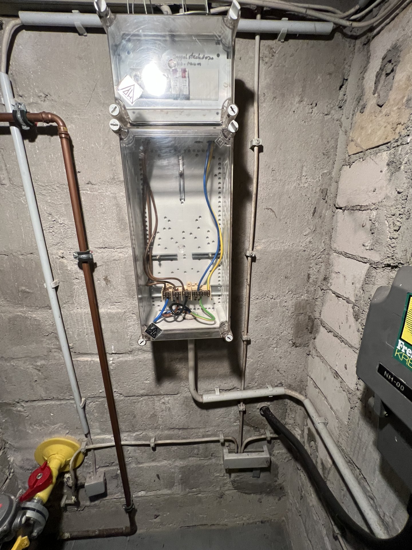

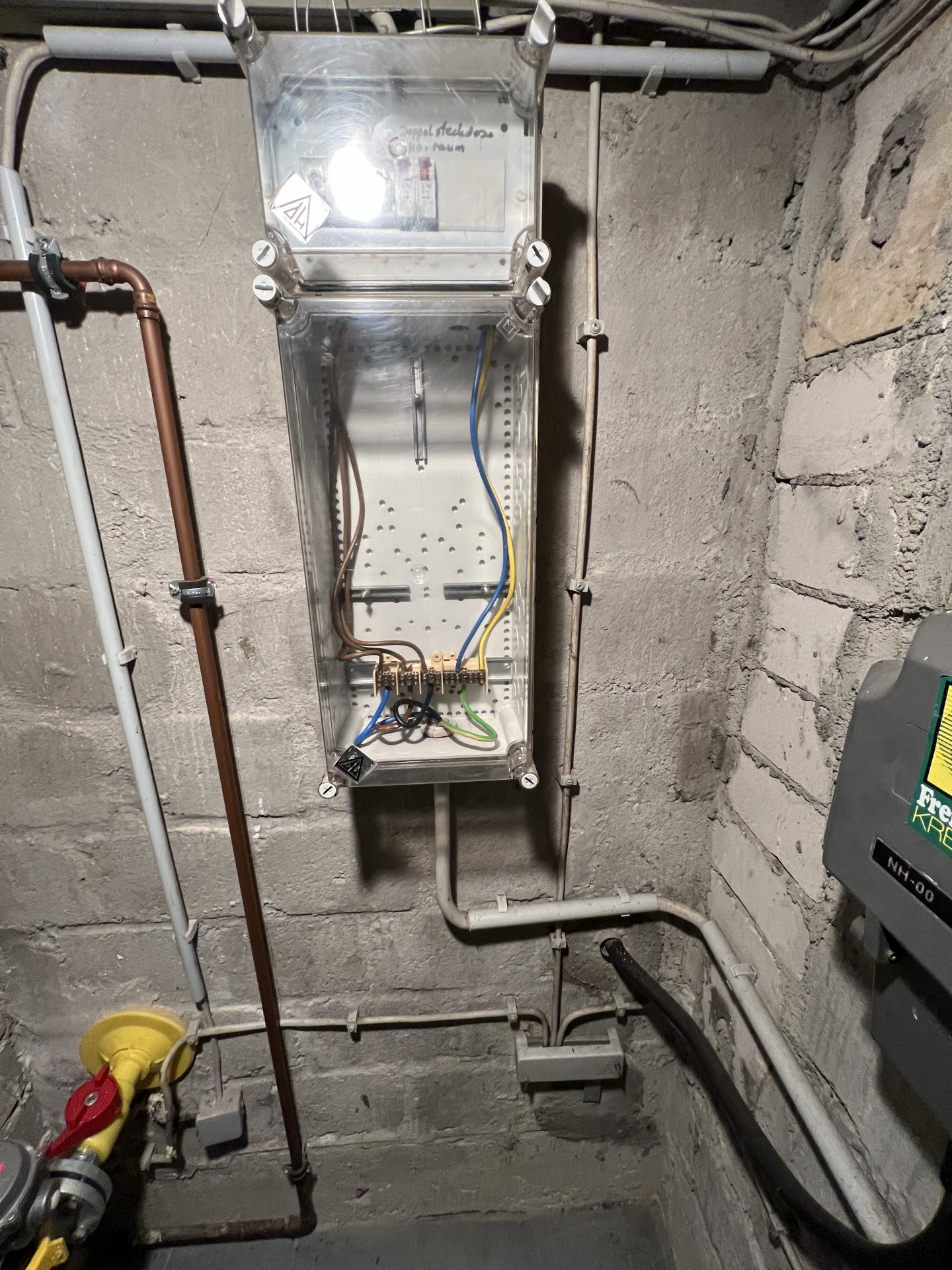

    So sehen die Verteilungen Keller aus.

    Was willst denn hochziehen NYM 1x 16 ?
    Tausch den Quatsch gegen 5x aus und gut ist.:motz
    …… und wie sieht die Zähleranlage aus?
