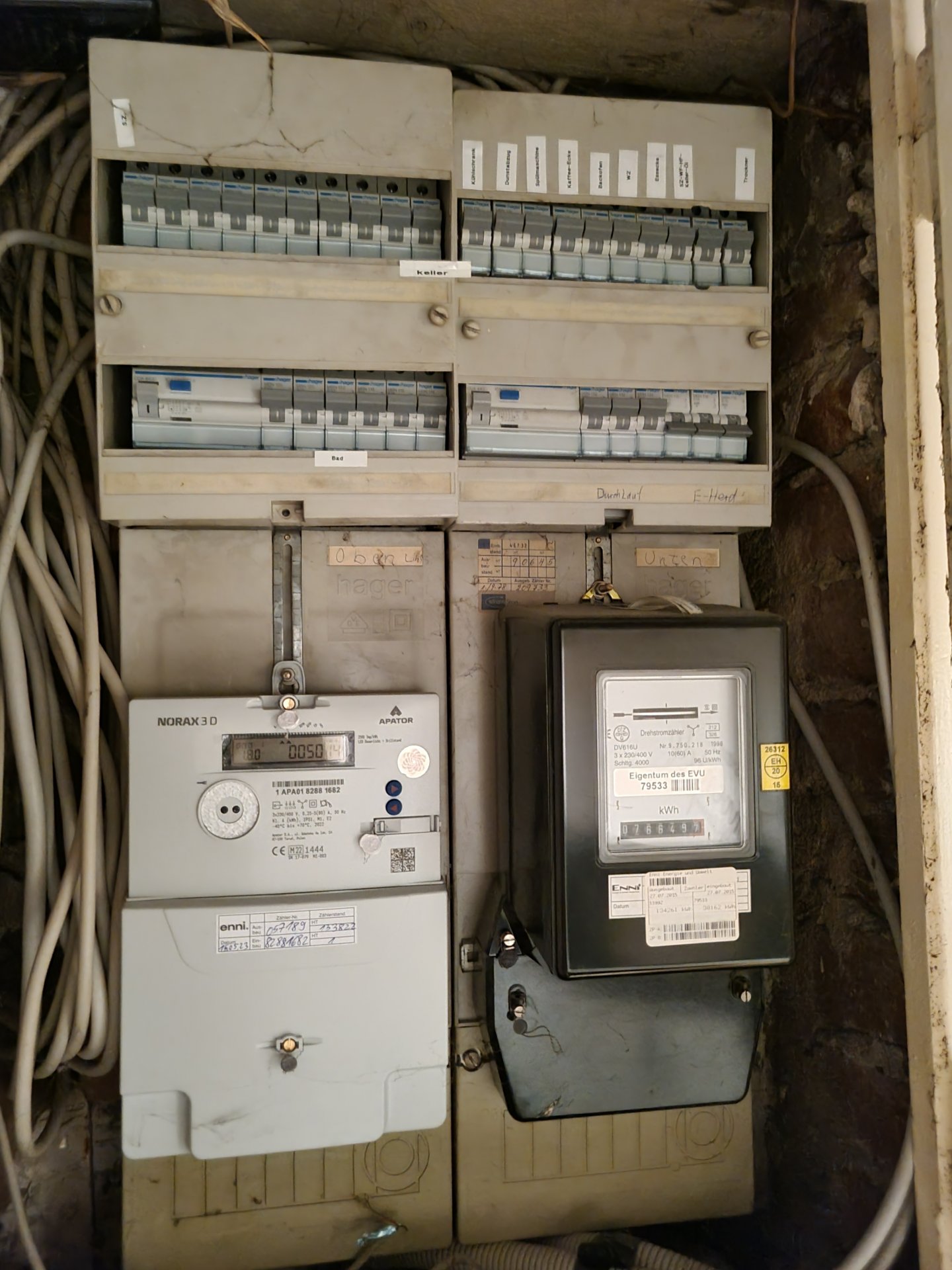

    bevor wir einen Elektriker nun beauftragen wollte ich einmal nachfragen.
    Wir haben ein Einfamilienhaus mit Einliegerwohnung im OG. Derzeit sind beide Wohnungen, die im EG und OG in einem Holzkasten/Sicherungskasten im Flur. Alle alten Kabel wurden durch den Vorbesitzer bereits erneuert, sodass alles neue Kabel verbaut sind, also nicht mehr zweiadrig.
    Die Frage ist, müssen wir diesen Sicherungskasten aus Gründen verlegen bzw. in den Kellerverlegen lassen oder könnte man das so lassen?

    Da musst du die TAB deines Versorgers lesen.
    Normalerweise wäre die Sanierung so nicht zulässig gewesen; separate UV wären zu setzen gewesen, idealerweise innerhalb der jeweiligen Wohnung/Etage.
    Man sieht auch hier schon, dass vermutlich zu viele Sicherungen auf einem FI hängen, das ist so auch nicht mehr zulässig, bräuchtest hier 3 FI wenn du es ganz genau/korrekt machen willst. Kabelführung ist Chaos, die Sicherungen hängen schief wie ein Schluck Wasser in der Kurve etc.
    Macht allgemein keinen guten Eindruck das ganze.
    Generell wird die Nutzung das AAR als UV ungern gesehen heute und ist auch nicht mehr zulässig
    VDE-AR-N 4100:2019-04: Norm und Auswirkungen erklärt
    Also Kurzversion, entspricht ziemlich sicher nicht 100% der DIN/VDE und TAB
    Genaueres wirst du erst wissen, wenn ein Elektriker die Verkleidung runter macht und es mal genauer anschaut/beurteilt.
    Stell dich drauf ein, dass du das neu machen lassen musst.

    Wie würde man es denn neu machen? Derzeti hängt der Sicherungskasten im Treppenhaus quasi und ich kann ja nicht alle Kabel von der Glühbirne bzw. vom Schalter bis in den Keller legen um dort einen neue Kasten zu machen.
    Zieht man dann ein kabel vom alten Kasten in den Keller oder müssen alle verlängert werden oder wie macht man das ?

    Direkt nebendran zB falls möglich
    Kabel neu ziehen bis zur ersten verteildose des entsprechenden Stromkreises oder falls es sich ausgeht in der UV mit reihenklemmen arbeiten
    Lass dich vom fachbetrieb vor Ort beraten, das wird das beste sein
    PS durch das Kabel Wirrwarr schaut es so aus als ob da evtl. schon ausreichend Reserve sein könnte es neben dran auf die Seite zu versetzen
