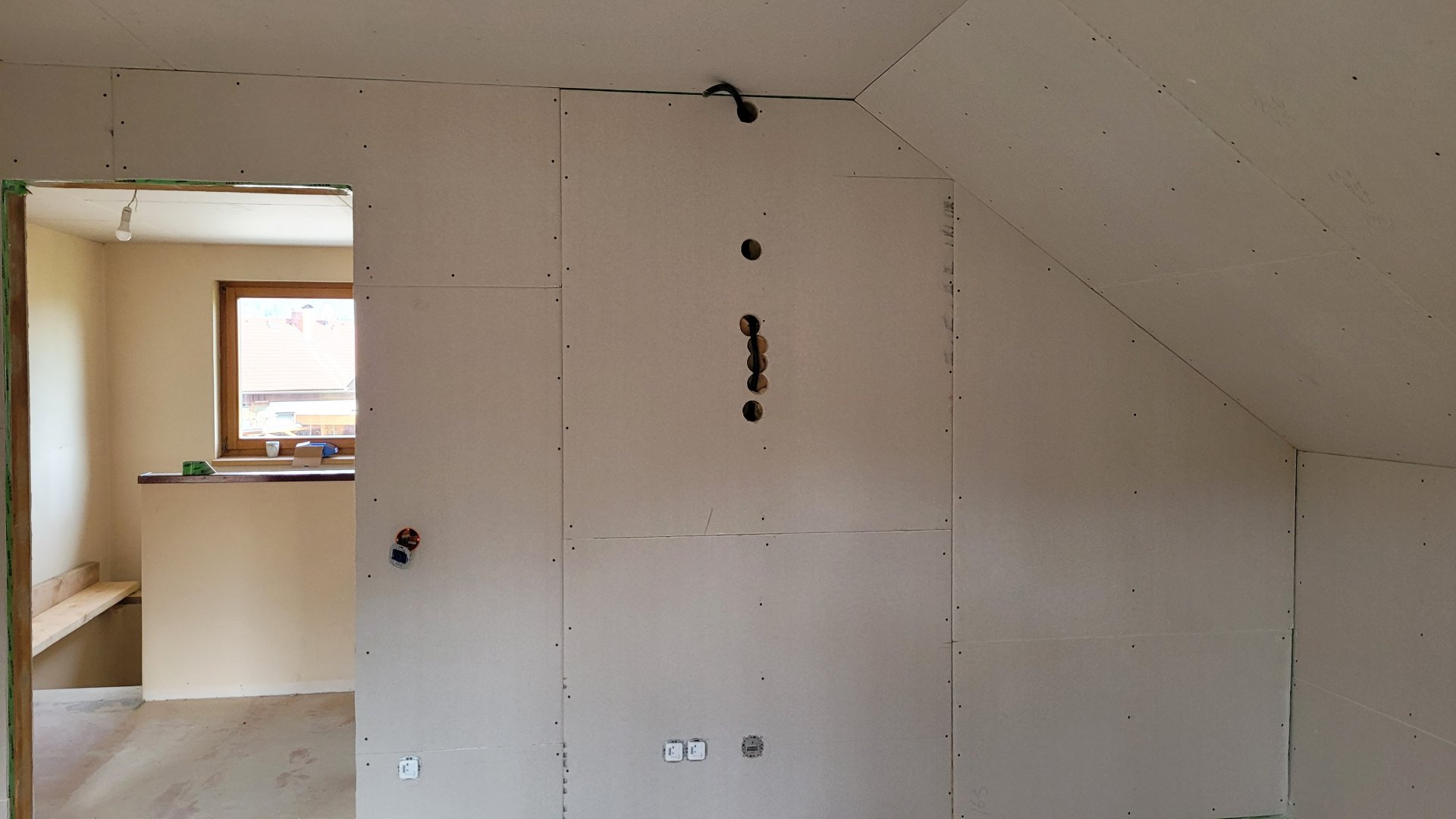

    Hallo allerseits! Wir haben gerade unser erstes Haus gekauft und haben jetzt noch ein paar Renovierungsmaßnahmen in Auftrag gegeben. Es handelt sich um ein Fertigteilhaus in Holzriegelbauweise aus dem Jahre 1995.
    Im Rahmen der Renovierung wurde auch bei der Elektrik einiges erneuert und wir hatten den Wunsch in jedem Zimmer eine LAN Steckdose zu erhalten.

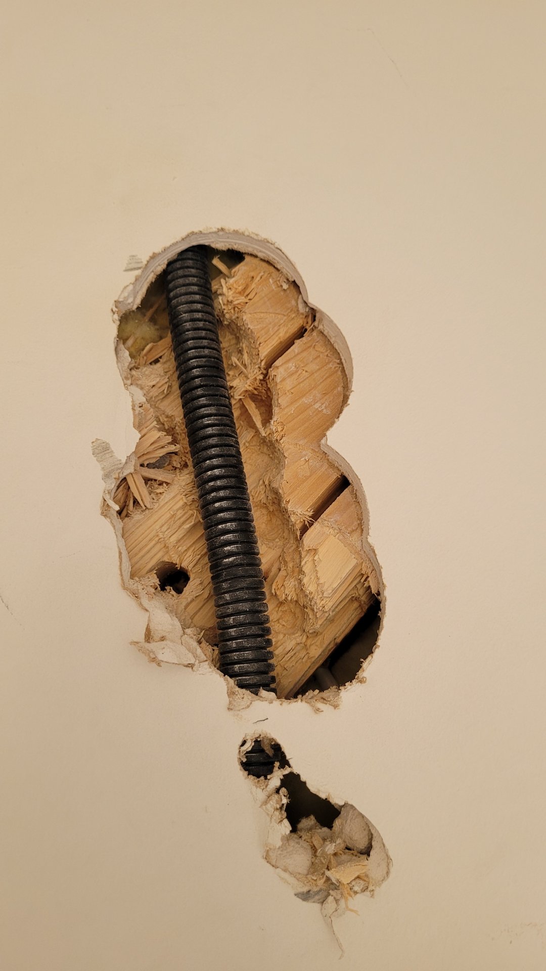

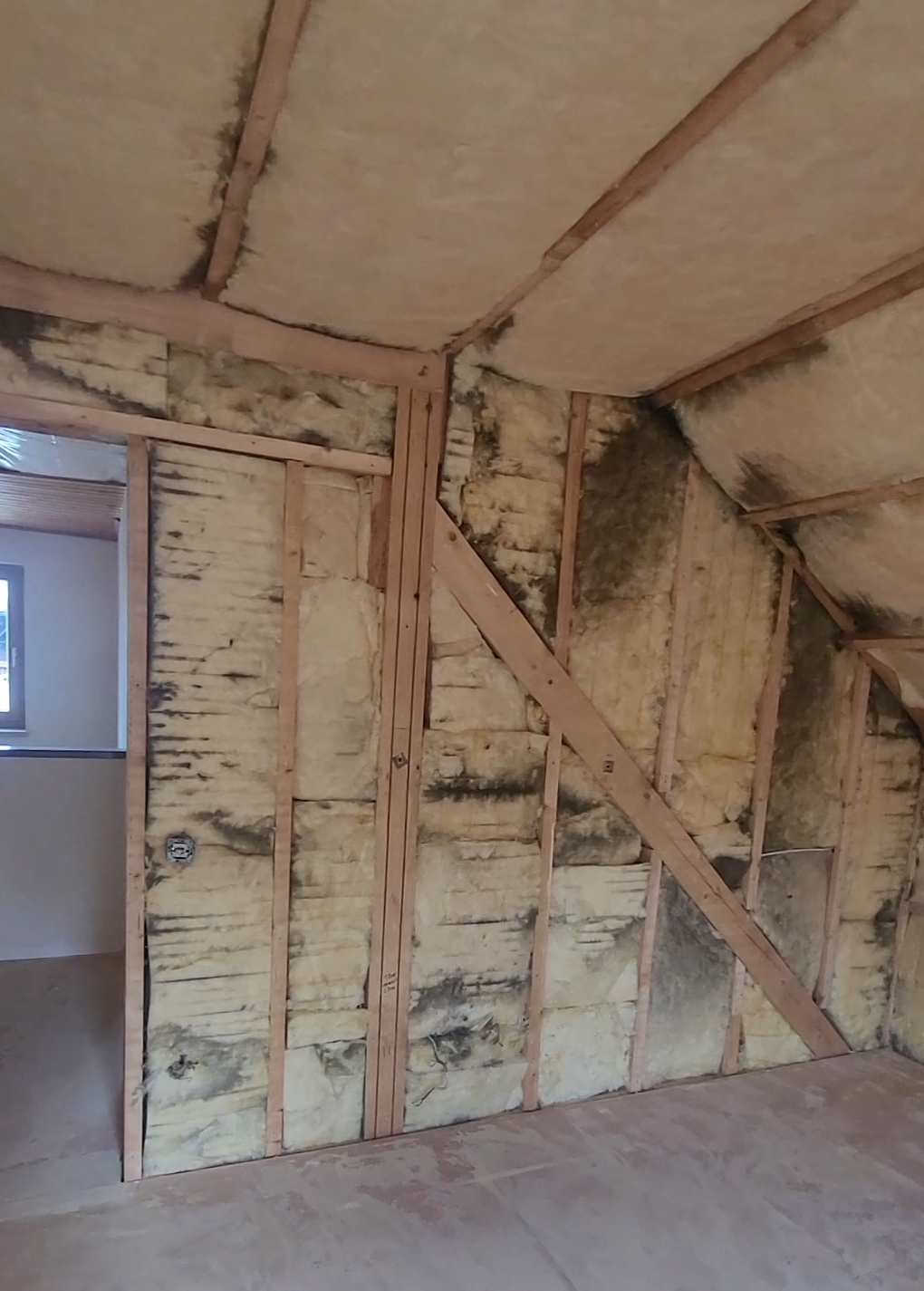

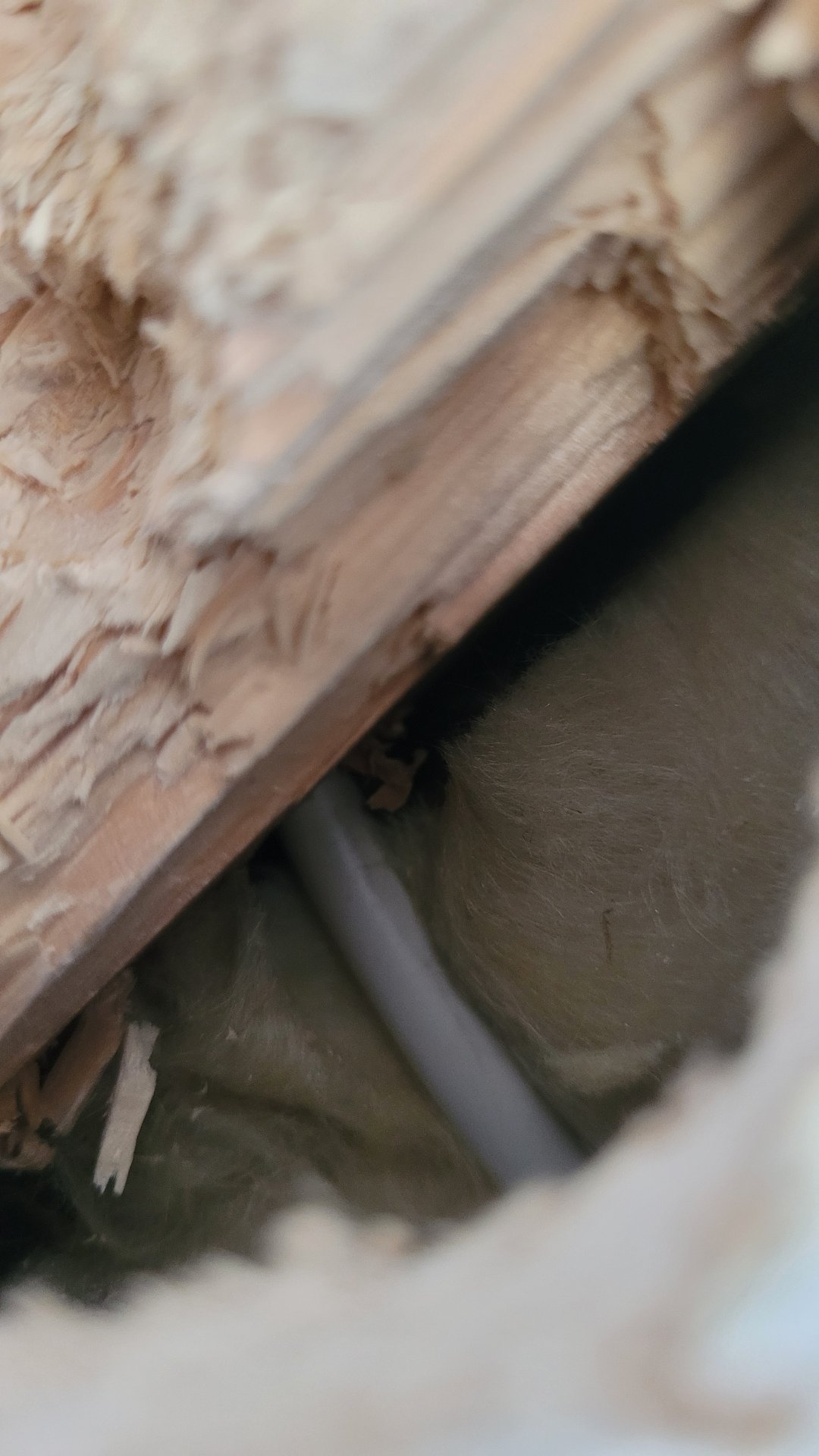

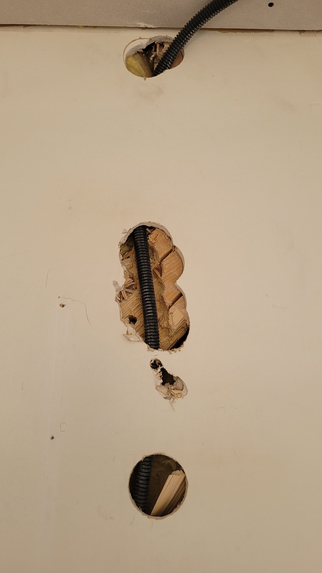

    Als ich allerdings heute bei der Baustelle ankam hat mich die Arbeit des Elektrikers doch etwas erschreckt. Es wurde scheinbar die Leerverrohrung für das LAN Kabel eingezogen und dabei wurde ein Balken angebohrt oder eher angestemmt, siehe Bilder. Das dritte Bild zeigt den ungefähren Aufbau der Wand (ist nicht die genaue Wand, aber direkt im Nebenzimmer, wo wir eine Holzvertäfelung entfernt haben und deshalb die Struktur freigelegt ist. Der Aufbau der betroffenen Wand sollte ähnlich sein, dort war allerdings bereits schon der Rigips drauf und wurde nicht erneuert).
    Der Balken sollte kein tragender Balken sein, nur ein "Stabilisierender"? Jetzt ist in diesem Balken ca 3cm tief und ja so 4-10 cm breit eine Einkerbung. Für mich sieht das sehr nach Pfusch aus? Als ob da mit einem Stemmeisen oder ähnlichem einfach wie wild reingestemmt wurde, weil kein passendes Werkzeug vorhanden war.
    Meine Frage ist jetzt - müssen wir da was unternehmen? Soll der Rigips runter und das Holz / der Balken wieder irgendwie verstärkt werden (Holzspachtel,..?). Kann es sein, dass der Balken dadurch einen gröberen Schaden nimmt, schneller morsch oder spröde wird oder ähnliches? Kann da im schlimmsten Falle sogar die Statik irgendwie Schaden nehmen?
    Oder bin ich einfach übernervös und das Ganze ist das ganze halb so wild (und nur unschön durchgeführt)?

    Hmh, schön ist das nicht. Wenn das auch so ein 3er Holz ist, wie der Ständer da links, dann ist der nicht nur "soda", sondern hat schon seine Bewandtnis. Frage ist ja auch, was sind das da für Dimensionen. 3 cm von 8 sind viel, 3 cm von 12 nicht so viel. Da müsste man sich die Statik ansehen.
    Jetzt wird es Statiker geben, die sagen, das Haus bricht zusammen bis hin, nicht schön, kann halten.
    Ich würde ne 15er OSB zusätzlich an die Wand tackern und gut ist. Wie gesagt, vorbehaltlich Statik.

    Die defekte Dampfbremse und die Feuchtigkeitsschäden machen mir mehr Sorgen ehrlich gesagt

    da passiert nix

    Das schwarze an der Wolle sieht schon komisch aus. Aber das Holz ist wieder ok. Villeicht war die Wolle schon beim verbauen in dem Zustand und ist eigentlich trocken.
    An der Dachschräge die man sieht hätte aber ggf schon eine Bremse hinkommen können.
    Installationsrohr: hätte man eigentlich auch hinter dem Balken runter ziehen können oder ?
    Das ausgenagte sieht nicht schön aus. Muss aber Dank aussteifender Beplankung mit Gipskarton nicht unbedingt einen statischen Nachteil mit sich bringen.

    Ich meine die stellen neben den Latten an der dachschräge und zum Dachboden
    im übrigen stimme ich dir zu was eine dampfbremse zwischen Zimmern angeht aber doch sind die Stellen an der Innenwand ein guter Indikator dass da wohl schlecht gelüftet und beheizt wurde

    Danke allerseits für eure Meinungen! Ich habe rausgelesen: "ist nicht schön, passiert aber nichts" -> damit kann ich leben :)
    Hab heute nochmal nachgemessen - ist ein 12cm dicker Balken und reingeschabt wurden tatsächlich nur ca 2 cm. Beim Messen musste ich seufzen, da nämlich direkt mittig durch genau diesen Balken tatächlich bereits ein Kabel durchgeführt wird (Strom). Wäre vielleicht möglich gewesen das mittige Loch zu erweitern und das LAN Kabel dort einzuziehen dann, aber ja.

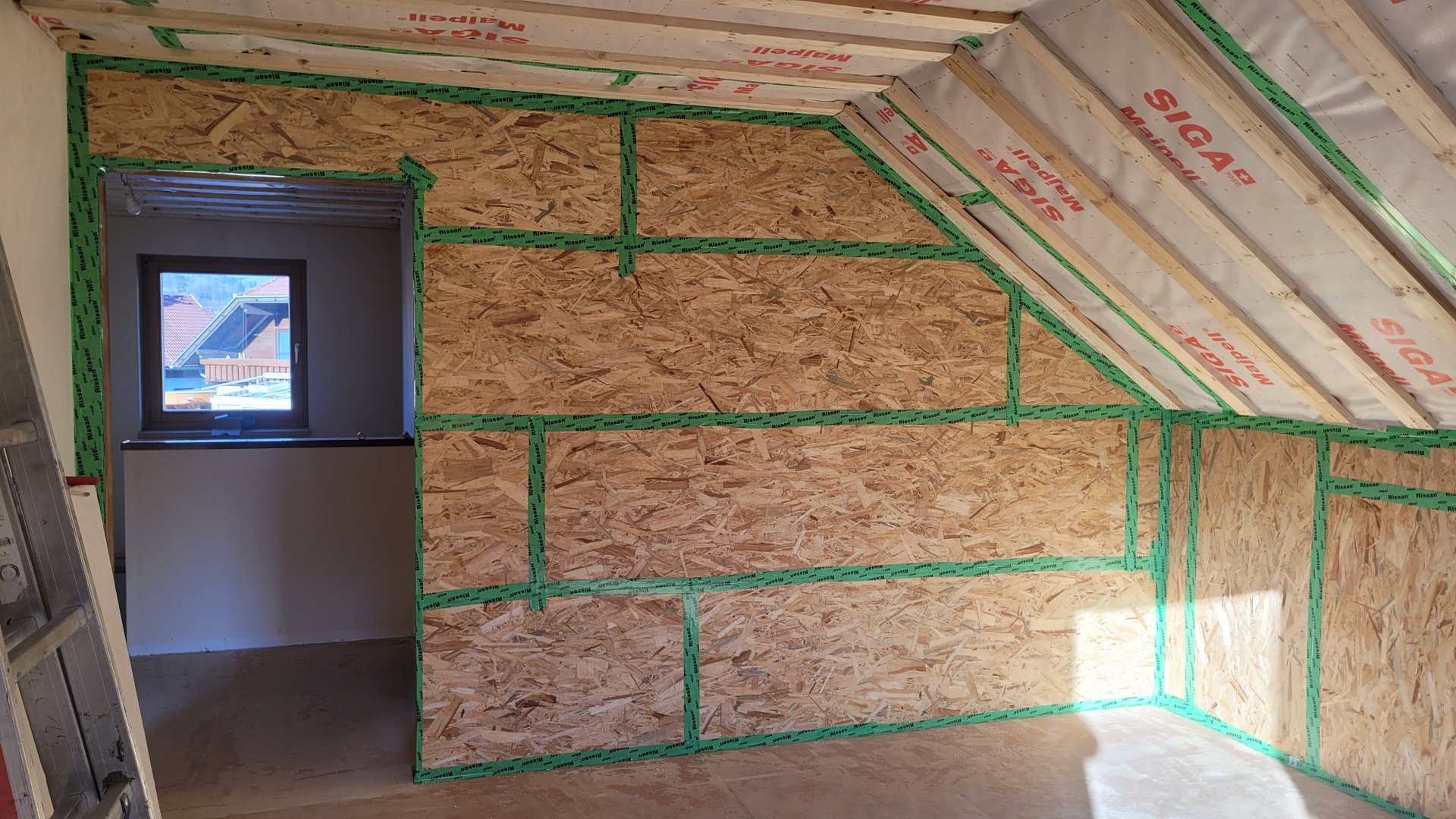

    Der Vollständigkeit halber: Wir haben bei der Renovierung nur die Wände neu gemacht, bei denen wir die Holzvertäfelung entfernt haben und darunter dann eine sehr löchrige Dampfbremse zum Vorschein kam. Es wurde auch an einigen Stellen die Dämmung erneuert und eine komplett neue Dampfbremse und OSB Platten + Rigips verschraubt. An der Wand im rechten Zimmer, haben die Elektriker das LAN Kabel eh über den Schrägbanken geführt, da dank OSB Platte genug Spielraum war.
    Tja, jetzt im Nachhinein wäre es natürlich besser gewesen (wie ihr auch angemerkt habt), wenn wir komplett alle Innenwände mitgemacht hätten, dann wäre auch Platz gewesen für eine Installationsebene
