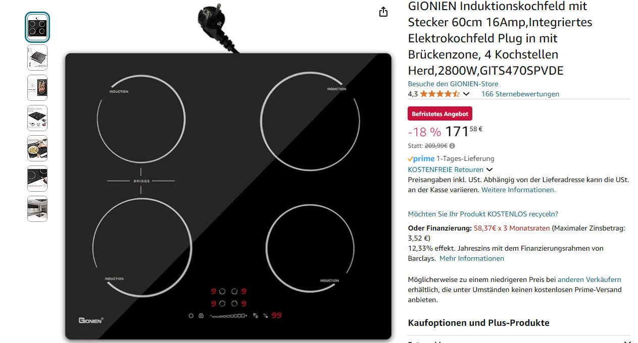

    einzelne oder paarweise Induktionsplatten haben einen Schuko Anschluss

    Dann musst Du Dich mal anstrengen.
    Nach 30 Sekunden:
    Amazon.de

    Wobei ich mit 2800W für 4 Kochfelder kein Leistungswunder erwarten würde.
    Da könnte ein Kochfeld mit 2 Feldern besser sein, um dass Essen in angemessener Zeit heiß zu bekommen.
    Ich würde auch nicht 16A-Dauerlast unbedingt über eine Schukodose schicken. Wird sicherlich schnell heiß, verschmort oder zur Brandgefahr. Mit den o. g. 12A/2800W könnte es noch so grade gehen.

    Da kannste bei gleichzeitiger Nutzung aller 4 Platten 2 Stück maximal zum warmhalten nutzen, wenn überhaupt.
    Wir haben schon seit einigen Jahren ein 2er Induktionsfeld mit 3,5kW & PowerSharing im regelmäßigen Einsatz (d.h. 2 x 2000W, aber in Summe nicht mehr als 3500W), damit kann man arbeiten.
    Die Steckdose hat damit keine Probleme, da das Kochfeld kein Dauerstromverbraucher ist. Nach spätestens 10min ist der Wassertopf heiß, egal wie groß. Dann wird eh runtergeregelt.
    Wenn man mehr als 2 Kochfelder braucht, zwei mobile Doppelfelder nebeneinander stellen und an getrennt abgesicherte Stromkreise anschließen.
