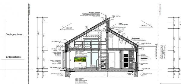

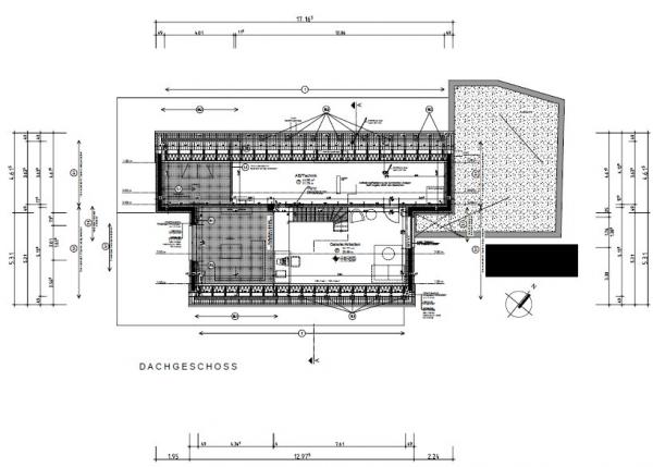

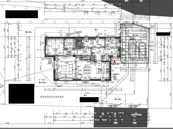

    Daten vom Haus:
    Das Haus hat ein versetztes Pultdach.
    Ich teile das Haus mal auf, kleines Pultdach und großer Pultdach.
    Der Wohnbereich unterm großen Pultdach hat eine Fläche von 60qm, drüber befindet sich eine Galarie mit 35qm. Aber alles ist offen!
    Die Wandhöhe begingt bei 3,4m und endet bei 6,7m. Die Fläche ist 5m x 12m, also 60qm.
    5m x 3,4m = 17qm
    5m x 4,1m / 2 = 10,25qm
    macht 27,25qm x 12m = 327m³
    Der Bereich unterm kleinen Pultdach hat eine Fläche von 60qm, der Schlafbereich ist nach oben hin offen. Der Rest im OG ist eine Technikraum.
    Die Wandhöhe begingt bei 3,4m und endet bei 5,3m. Die Fläche ist 3,6m x 16,8m, also 60qm.
    3,6m x 3,4m = 12,24qm
    3,6m x 1,9m / 2 = 3,42qm
    macht 15,66qm x 16,8m = 263m³
    Ergibt sich als 590m³, also etwas mehr wie ich im Kopf überschalgen habe. Macht aber dennoch ca. 120m³ weniger.

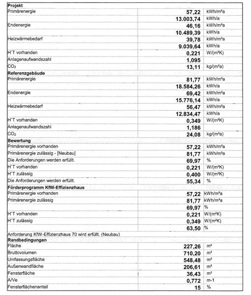

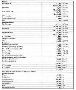

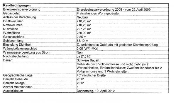

    Es steht auch weiter hin in der ENEV das wir eine Nutzfläche von 227,26m³ haben und eine Wohnfläche von 250m³, mit einer Geschosshöhe von 2,85m.
    Oder wird die Wohnfläche von unten einfach verdoppelt, da diese oben theoretisch ja zu verfügung stände? Dann würde das ja grob hin kommen?

  6. #6 Gast036816, 16.12.2012
    aus deinen berechnungen wird keiner schlau, schon gar nicht wenn die flächen mit meter-hoch-3 angibst. die kubaturberechnung beinhaltet nicht nur die gschosshöhen, sondern auch den aufbau von dachkonstruktion und den aufbau von gründung und fußboden. wenn das noch mit eingerechnet wird, näherst du dich immer mehr den 700 cbm. hast du eigentlich bei deiner berechnung rauminnenmaße oder wandaußenmaße zugrunde gelegt?

    Südpfalz
    bei der EnEV gibt es keinen "umbauten Raum" sondern das "beheizte Gebäudevolumen Ve". Es gibt auch keine Wohnfläche als Berechnungsgröße sondern die "Gebäudenutzfläche AN".
    AN=0,32*Ve.
