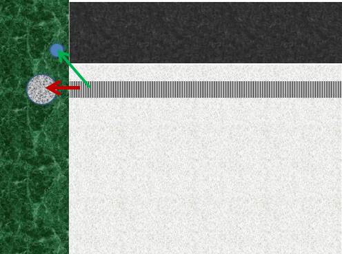

    Wir haben von einem GaLa Unternehmen unsere Außenanlagen anlegen lassen. Der Chef ist kompetent, die eigentlich Ausführenden, - nun ja.
    Nun haben wir vor der Garage eine Entwässerungsrinne bekommen, da wir in der Einfahrt zur Garage hin ein Gefälle haben. Angeschlossen haben die die Rinne aber nicht an unsere hauseigene Entwässerung (direkt an der Ecke vorderen Ecke der Garage ist das Fallrohr der Regenrinne, die in unseren Sickerschacht führt. Nein, die haben es sich einfach (?) gemacht und haben das Rohr in den Schacht zur öffentlichen Kanalisation geführt, der dummerweise auf unserem Grünstreifen liegt. Halt so ein klassischer "hübscher" Kanaldeckel, wie er zigfach auch auf den Straßen zu finden ist:
    Nun fließt unserer Wasser vom Hof verbotenerweise in das öffentliche System. Ich habe es mal schnell skizziert:
    Ärger ist irgendwann vorprogrammiert, also muss das behoben werden. Da die dafür aber den Betonschacht aufgestemmt haben, geht das nicht "still und leise" sondern geht nur mit Einbindung der Stadt (oder des Versorgers?).
    Wie sollte ich Eurer Meinung nach am besten vorgehen? Mängelanzeige an den GaLa oder auch selbst die Stadt kontaktieren?

    Bei uns ist es schlichtweg verboten, Regenwasser in den Schmutzwasserkanal einzuleiten. Du wirst dafür wahrscheinlich auch keine Genehmigug bekommen können.
    Der GaLa-Bauer soll das korrigieren und die Ableitung in den Sickerschacht sicherstellen. Jetzt dürfte das noch einfach sein.

    Nö, die Genehmigung bekomme ich sicher nicht und strebe ich auch nicht an. Die haben sich das halt einfach gemacht, weil der Schacht ein meter näher dran war als das Fallrohr. :motz
    Die Frage ist nur, gehe ich von mir aus auf den Versorger zu? Denn der aufgestemmte Schacht ist ja nun mal da, auch wenn die Rinne an das Fallrohr angeschlossen wird.

    Hatte der GaLa-Bauer einen Entwässerungsplan?
    Wusste er, an welchen Schacht / an welche Leitung er anschließen muss?
    War dem GaLa-Bauer bekannt, dass der Schacht, der anscheinend auf Eurem Grundstück liegt, zur öffentlichen Entwässerung gehört?
    Wenn ja, dann Mängelrüge an den Ausführenden mit der Aufforderung zum Rückbau, Anschluss an Eure Versickerung und Wiederherstellung des Ursprungszustandes am Schacht. Das heißt, GaLaBauer holt Erlaubnis des Betreibers, dass er auf seine Kosten den beschädigten Ring auswechseln darf.

    Der Rückbau ist auf keinenFall zu umgehen, denn spätestens während der Abnahme würde wohl auffallen, dass dort eine nicht genehmigte Einleitung stattfindet. Auch die Beschädigung wird dabei ins Auge fallen. Das soll der GaLa-Bauer mit dem Entsorger klären und das schriftliche Einverständnis des Entsorgers vorlegen, falls die Beschädigung nur geflickt wird.

    Mir ist noch unklar, ob der "Schacht zur öffentlichen Kanalisation, der dummerweise auf unserem Grünstreifen liegt" tatsächlich ein Schacht des öffentlichen Straßenkanals ist oder lediglich Euer (eigener) Übergabeschacht dorthin.
    Das wäre wichtig!
    Also, wem gehört der Grünstreifen, wem besagter Schacht?
    Und wie lautete der Auftrag an den Galabauer genau?

    Gute Frage. Wenn ich mich richtig erinnere gab es den schon im rohbaustadium. Ich muss glatt mal die Fotos vom Grundstück vorholen. Aber eigentlich dürfte es doch jetzt unschädlich sein nachzufragen. Denn mit dem Galabauer war der Anschluss an das fallrohr besprochen. Insofern ware es entweder ein mangel oder erlaubt.
