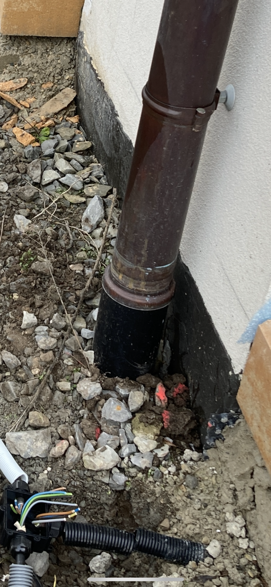

    wir haben drei verschiedene Größen Kupferfallrohre an unser Haus bekommen:
    - ca 100mm
    - ca 80mm
    - ca 85mm
    Die Rohre mit ca 80mm Durchmesser) sind im Umfang 2-3 mal geprägt. Vermutlich um auf diesen Durchmesser zu kommen.
    An den Rohren hängt schon eine Kupfermanschette.
    Die Rohre enden ca 10-15cm über Geländeoberkante.
    Wir möchten diese Rohre nun an unsere KG-Rohre mit Durchmesser 110 anbinden.
    Was benötige ich dazu?
    Danke für jeden Tipp und Grüße :)

    Es gibt Standrohre (Schwarz) die Stecken Sie in die KG und schneiden Passen was Sie von den Standrohr sehen möchten(15-20cm über Pflaster) und dadrüber gibt es für alle durchmesser in Kupfer übergänge...

    Dazu reicht dann doch eigentlich ein glattes 110er Rohr - ohne Muffe, richtig?
    gibt es da eigentlich auch die Möglichkeit so etwas wie einen Überlauf zu verbauen? Falls die Grundleitung bspw verstopft ist?

    Falsch.
    KG-Rohre sind nicht UV-beständig und haben im Freien nichts zu suchen.
    Wenn Du ein Standrohr mit Reinigungsöffnung nimmst, kannst Du Verstopfungen leicht beseitigen.

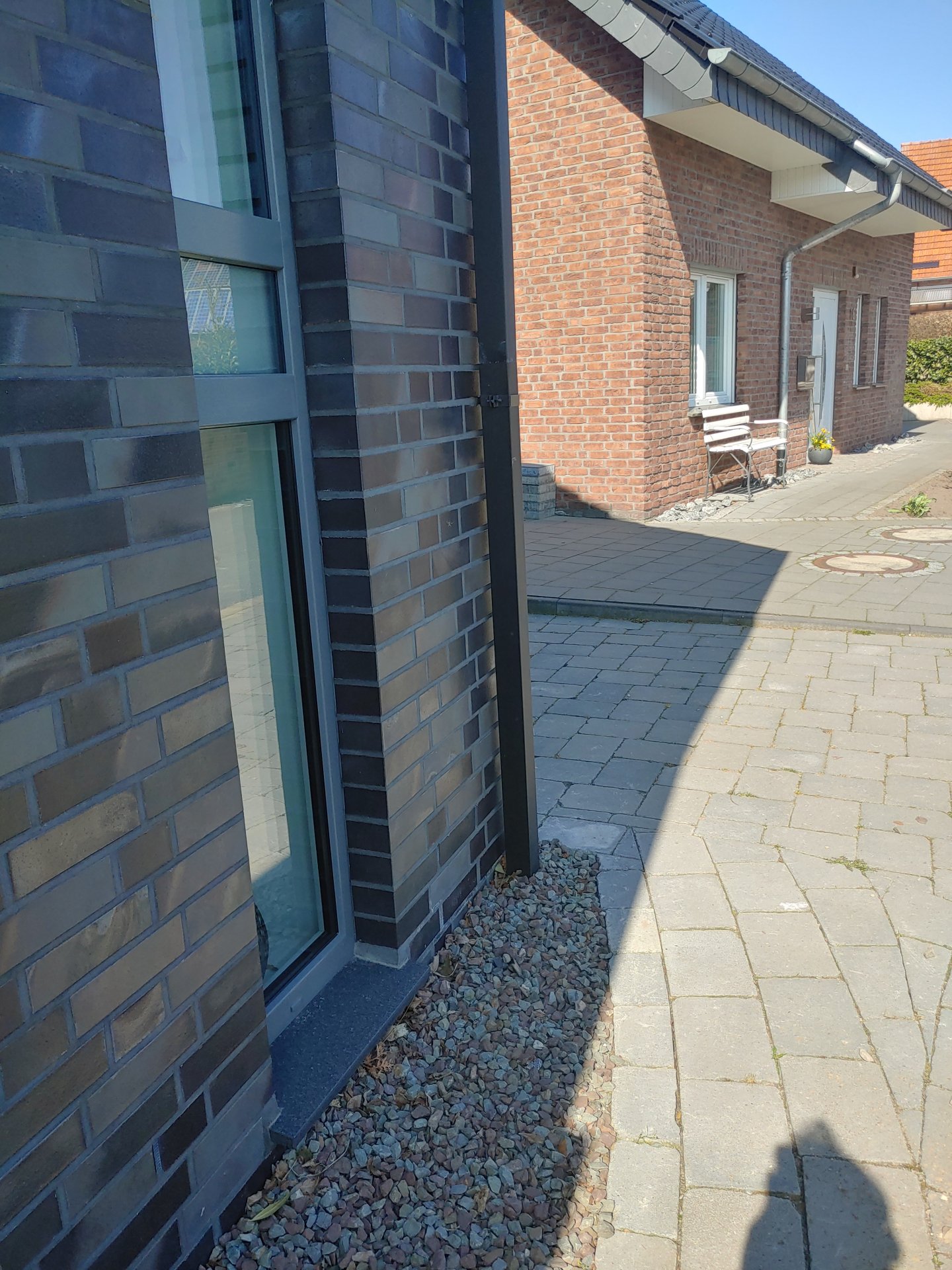

    Ich finde die standrohre übrigens hässlich und hab sie weggelassen - je nach Einbausituation geht das.
    Metallrohr geht direkt in KG in den Boden.

    Bei uns kam das Pflaster im Endeffekt höher als geplant und damit auch höher als das schwarze Standrohr. Jetzt läuft das Kupfer-Fallrohr direkt in des Pflaster und geht erst unterirdisch ins Standrohr und dann in KG2000 über.
    Wie der Kollege schon sagt: je nach Einbausituations geht das. Die Standrohre haben ihren Ursprung in Zeiten, in denen Dachrinnen und Fallrohre aus verzinktem Stahl Standard waren. Mechanischer Kontakt zu Pflastersteinen hat die Zinkschicht verletzt und so mittelfristig zu Korrosion des Rohrs geführt. Mit Kupfer existiert dieses Problem ebenso wie mit Alu-Fallrohren. Uginox kann ich nicht sagen, müsste aber auch stabiler sein.
    Wenn man von einem Kupferrohr ausgeht, das dann auch noch im Pflaster nicht von außen permanent feucht ist, kann man aus optischer Sicht das Kupfer-Fallrohr direkt in den Boden laufen lassen und die Übergänge unsichtbar unterirdisch machen. Und wenn schon: sollte Kupfer auch mal durchoxidieren, dann tauscht man das kurze Stück eben aus. Das ist dann aber eher ein Problem der Erben.
