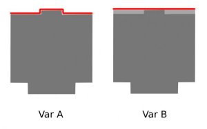

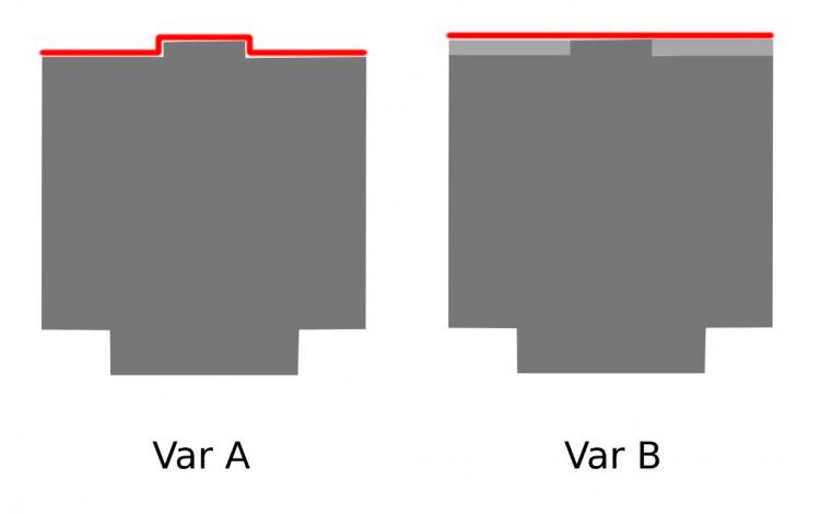

    ich hätte eine Frage hinsichtlich der Möglichkeiten der Entwässerung eines Pultdachs mit Erker (Gefälle 5°).
    Meine Architektin schlägt vor, den Dachüberstand im Bereich der Dachtraufe um die Tiefe des Erkers zu erweitern (hellgrau eingezeichnet) und eine durchlaufende Regenrinne mit zwei Entwässerungen zu verwenden (Variante B).
    Rein optisch würde mir die Variante A deutlich besser gefallen.
    Meine Architektin sagte mir, dass in diesem Fall drei Entwässerungen notwendig seien. Ist dies bei Vorhandensein einer umlaufenden Regenrinne wirklich ein Muss? Oder schätzt ihr die Idee einer umlaufenden Rinne grundsätzlich als unpraktisch ein?
    dunkelgrau: Dachfläche
    hellgrau: Erweiterung Dachüberstand
    rot: Verlauf Regenrinne
    Besten Dank

    Hallo Rolf,
    heisst, ich soll die Rückansicht hier einstellen?
    Ist Variante A grundsätzlich technisch machbar?

    Moin,
    prinzipiell ist auch Variante A machbar, besonderer Augenmerk gilt hier für den Dehnungsausgleich der Dachrinne, wenn diese um den Erker geführt wird. Zu den Fallrohren: Es kommt auf die Größe der Dachfläche, die Dachrinnengröße und auch auf die Fallrohrgröße an, wieviele Fallrohre benötigt werden.

    pultdach mit erkerchen?
    entweder du möchtest dein erkerchen verstecken, wie
    von der architektin m.M. nach richtig vorgeschlagen, ist
    variante B die richtige lösung.
    möchtest du dein erkerchen in szene setzen, ist
    deine variante die lösung. dann mußt du mit 3 fallrohren
    leben.

    Du mußt dann nicht zwingend mit 3 Fallrohren leben. Man kann auch die höheren Rinnen in die Rinne beim Erker entwässern. Dann läuft ein kurzes Stück Fallrohr parallet am Ortgang des Erkers entlang in die Rinne unten. Ob das optisch ansprechend ist ist eine andere Frage, aber technisch ist das möglich

    Besten Dank für Eure Antworten!
    Das Erkerchen soll hervorgehoben werden, sonst ist der WAF abhanden gekommen.
    Wir gehen jetzt in die Diskussion mit der Architektin - auch wenn es drei Fallrohre werden sollten...
