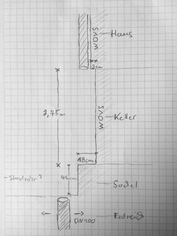

    die Entwässerungsrohrleitungen für das Dach wurden bis OK Kellerdecke angebracht. Wegen Zuständigkeitswechsel der Gewerke muss die Entwässerungsleitung über die Kellerwand und Sockel bis ins Erdreich noch fortgeführt werden.
    Das Fallrohr aus Titanzink von OK Kellerdecke hat DN100 und stammt aus dem System des Herstellers Rheinxxxx. Der Sockel bemisst 15cm Abstand von der Kellerwand. Diese stelle gilt es bei dem Anschluss zu berücksichtigen und hier liegt meine eigentliche Frage - wie bekomme ich das möglichst fachgerecht und schön hin?
    Aktuelle sehe ich folgendes:
    Variante A:
    - 2x 2m Fallrohr (Titanzink), ein 2m Stück entsprechend kürzen
    - Etagenbogen (Stahl) zur Überbrückung des Sockels (15cm)
    - Anschluss KG-Rohr DN100 mit Etagenbogen
    Variante B:
    - 1x 85° Rohrbogen (Titanzink) zur Überbrückung des Sockels (15cm)
    - 1x 85° Rohrbogen (Titanzink) zur Herabführung ins Erdreich mit Anschluss an KG-Rohr DN100
    Was wäre korrekt und richtig?
    Das DN100 KG-Rohr wird erst am Freitag gesetzt und kann noch beliebig positioniert werden.

    Zink hat absolut NULL!!!! im Erdreich zu suchen. Hier sollte auf ein Standrohr in verzinkten Stahl zurückgegriffen werden was entsprechend in die KG Leitung greift. Die KG Leitung sollte bis annähernd GOK geführt werden. Den Versprung kann man mit Bögen KG!!! überbrücken!

    Hey, danke für die bisherigen Antworten. Der Schutt soll den Sockel überdecken. Möchte da auch ungern hässliche KG Rohre sehen. ;-) Der Etagenbogen wäre aus Stahl. Ich kann das Produkt hier ja leider nicht posten. Nur wie wäre also der Sockelversatz zu überbrücken?

    Ich würde das senkrecht runterlaufen lassen und dann das Rohr unten mit 2 60 Gradbögen rumführen. Das dürfte auch ziemlich genau hinhauen mit den 18 cm...

    Mit einem Sockelknie kommst du nicht hin. Mach es so wie HPF gesagt hat. Bastellösungen haben meist eine Verschlechterung der Ablaufleistung - dat will man nicht.
