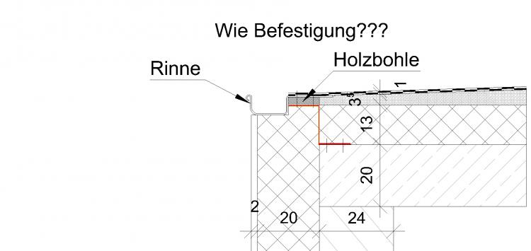

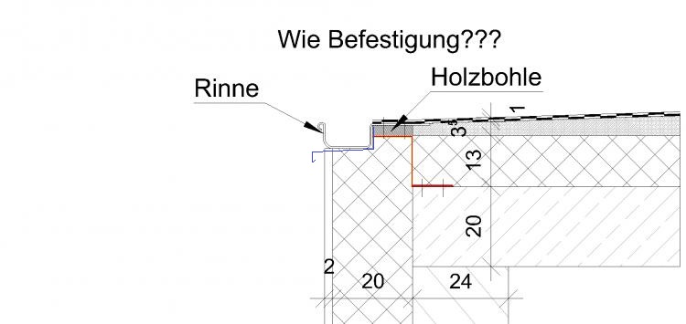

    wie kann man am Besten -man suche eine wärmebrückenfreie Konstruktion- die Rinne in der Dämmungsebene befestigen?
    Man vernachlässige den Fußbodenaufbau und nehme den Aufbau der Dämmung so als gewünscht und gewollt hin.
    Es gibt ja so Dinge wie Montagewinkel oder Montagezylinder ohne bauaufsichtliche Zulassung, die evtl den Dienst erfüllen würden.
    Doch es muss von "oben" abgesegnet werden und sollte dann eine Zulassung besitzen.
    Weiß jemand eine Methode die Rinne sinnvoll zu befestigen? Würde das Z-Profil genügen? Oder ist die Wärmebrücke schon zu groß?
    Der Raum darunter ist beheizt.
    Hat jemand eine gute Idee? ;)
    Thx werdi01

    das befestigen ist das eine, wie löst du die anderen details?
    - gefälle?
    - anschluss fallrohr?
    - überlaufsicherung?
    - schmutzfahnenbildung auf der fassade?

    Hallo werdi01,
    es gibt Purenitblöcke für ein solchen Zweck, als Schraubbaren Untergrund, bei relativ kleiner Wärmebrücke, wobei man es eigentlich vermeiden sollte die Rinne einzuputzen ( Gefahrträchtig, falls eine Lötnaht offen ist oder eine Schadstelle in der Dachrinne ), wenn es unbedingt so ausgeführt werden soll, würde ich eine fensterbankähnliche Kantung unter der Dachrinne anordnen.
    Hier sind noch ein paar Daten vom Hersteller mit Zulassung:
    Brandverhalten E (DIN EN 13501-1), B2 (DIN 4102) nicht abtropfend
    Wärmeleitfähigkeit λ 0,086 W/(m·K), DIN 4108-4 (Bemessungswert)
    einsetzbar im Temperaturbereich -50°C bis +100°C (kurzfristig +250°C)
    Rohdichte 550 kg/m³ (+/- 50 kg), DIN EN 1602
    Druckspanung nach DIN EN 826.4 bis 8 MPa
    beständig gegenüber bauüblichen Chemikalien
    mechanisch hoch belastbar

    Nicht WÜRDE Elopant sondern es MUSS eine zusätzliche Abdichtung drunter. Egal, ob jetzt Zink oder ein Flüssigkunststoff...

    Ich frage mich was die Rinne soll? Mittels Gefälledämmung ist man doch so gut wie in der Lage das Wasser in jegliche Richtung leiten zu können. Warum also keine Attika rum, ordentlich eingedichtet, zwei oder mehrer potente Abläufe plus Notentwässerung? Warum muss das immer alles so kompliziert sein? Das Rad muss ja nun nicht permanent neu erfunden werden. Vorallem, wie sieht das bitte aus?....

    Hallo danke für eure Vorschläge.
    @rolf a i b
    - gefälle? - Gefälledämmung + Längsgefälle Rinne
    - anschluss fallrohr? - hier nicht dargestellt
    - überlaufsicherung? - an seitlichem Ende angebracht (auch nicht sichtbar)
    - schmutzfahnenbildung auf der fassade? - Tropfkante etc. alles hier noch nicht dargestellt
    Aber trotzdem danke für deine Hinweise. Es geht mir wirklich hauptsächlich um die Befestigung.
    @Elopant
    Danke für deinen Vorschlag. Ich werde mir das Produkt genauer anschauen. Hast du ein Beispiel für die fensterbankähnliche Kantung unter der Dachrinne? Und sollte die Dämmung in dem Bereich zusätzlich zu Purenit Produkt Polysterol Hartschaum sein?
    Danke!

    Kalle, Kalle, Kalle... Du musst noch VIEL Lernen *g*
    Archis haben über "SCHÖN" schon mal andere Ansichten als Handwerker. Und manchmal beißt sich das was sie "schön" finden mit dem was wir "technisch sauber" finden.
    Technisch ist das aber nicht so das große Problem, wird oft gelöst.
    Kann man z.B. auch durch Balkenknaggen auf dem Boden lösen, mit druckfester Dämmung drunter und 30 mm 3-schicht-Plate oben drauf als Rinnenebene... Dann kann man ganz normal eine vorgehängte Rinne dahin basteln und vom Putzer mit Dämmung einpacken lassen (Notabdichtung nicht vergessen...)

    Jau, fanden meine Kunden auch. Nachdem sie vorher eigentlich VÖLLIG von der Purenitlösung überzeugt waren bekamen sie den Preis... Plötzlich fanden sie meine Methode doch ganz charmant *g*
    Aber davon abgesehen hab ich das schon seit Jahren immer wieder so ausgeführt, problemlos...

    Fensterbankähnliche Kantung unter der Rinne siehe oben. Das WDVS muß nicht im Bereich Purenit Polysterol sein, es kann auch ein anderer Dämmstoff sein, je nach Wahl des WDVS. Es ist natürlich zu überlegen, ob man die Dachrinne kpl. vor das WDVS setzt, hier hat man dann die Wärmebrücke durch Ausklinkung der Dachrinne noch minimiert. Zu den Kosten: Klar ist Purenit teuer, aber wenn es in Bereiche Passivhaus geht, ist es schon sinnvoll ( Minimierung Wärmebrücken ).
    @H.PF. ja,ja,ja muß ok, bei normal gedämmten BVH setzen wir auch deine Variante ein, die gefällt dem Kunden meistens besser. ( €-technisch ): 28:

    Wo wird das Geländer/die Absturzsicherung anmontiert?
    Welcher Belag wird auf der Abdichtung wie verlegt?
    Wie wird die Abschlußknate des Belags ausgebildet?
    Wie werden die "Ortgänge" der Loggia ausgebildet/Wie sehen die Anschlüsse der aufgehenden Bauteile aus?
    Die Zeichnung enthält ungefähr 20% dessen, was erforderlich ist und ich schätze, wenn es an einem so simplen Detail (das man in jedem Dachatlas und jedem Detailkatalog entsprechender Baustoffhersteller findet), dann liegt da noch viel mehr im Argen!
