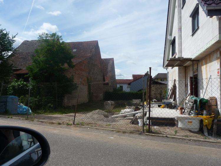

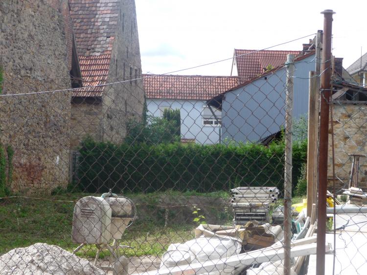

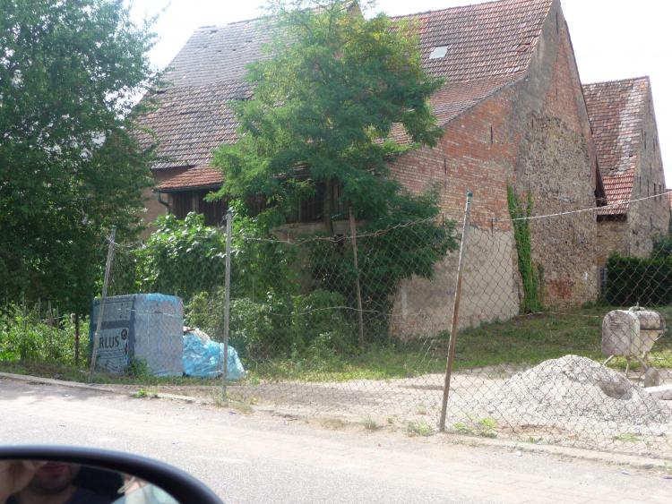

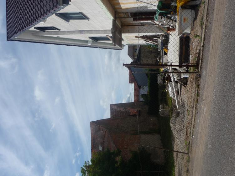

    wir interessieren uns derzeit für ein Grundstück im Ortskern. Das Grundstück war bisher der Garten eines Bauernhofs.
    Links zum Grundstück steht eine alte Scheune grenzbebaut. Die Scheune ist ziemlich baufällig, auf dem Dach sind alte Ziegel locker, die Wand bröckelt stark. Es besteht meiner Meinung keine Sicherheit sich in unmittelbarer Nähe aufzuhalten.
    Das Grundstück fällt ca. 1m von OK Strassenseite ab und steigt dann wieder etwas zur hinteren Grundstücksgrenze.
    Wie würdet ihr jetzt vorgehen um abzuklären welche Kosten/Probleme auf uns bezüglich der Erdarbeiten und der Scheune auf uns zukommen.

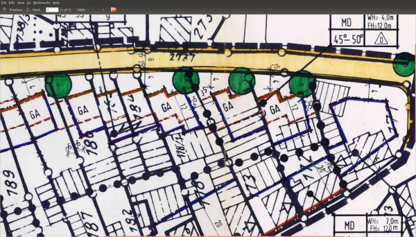

    Der Bebauungsplan sieht eine DHH vor, die ca 2-3m an die Scheune angebaut werden müsste (4m vor der Strasse fängt das Baufenster an). Wir wollen ohne Keller bauen. Das Grundstück sollte hinterher einigermaßen ebenerdig zur Strassenkante sein. (Einfahrt neben dem Haus wird etwas ansteigen, der Garten wenn möglich ebenerdig zur Terrasse).
    Der Tiefbauer (der auch beim Nachbarn ausgehoben hat) hat mit unserem GÜ gesprochen und gemeint daß die Kosten bei ca 6000 EUR liegen. Ist das eurer Meinung realistisch? Welchen Puffer sollte man bei diesen Kosten noch mit einplanen? Ich habe etwas bedenken, daß auf einmal doch tiefer gegraben werden muss oder wesentlich mehr Mutterboden angefahren werden muss um den Garten "aufzufüllen".
    Der GÜ meinte außerdem, daß man "L Steine" im Bereich der Scheune nutzen sollte ... mit Vorraussicht auf den Abriss der Scheune.
    Was haltet ihr von dem Grundstück aus Sicht der (versteckten) Kosten? Auf was muss ich achten?
    Die Lage ist 1a und entspricht genau dem was wir uns vorstellen.

    Ziemlich eng das Grundstück! Aber gut, ist leider so heutzutage. Aber das man da noch ein DH reindonnern will....nunja!
    Was sagt das Bodengutachten? Davon ausgehend sollte ein Tiefbauer ein Angebaot machen können, was nicht wesentlich überschritten werden müsste.
    Einfach so auf blauen Dunst kann da keiner kommen und sagen, das kostet so oder so viel. Nachher ist doch viel mehr nötig und man muss das dreifache zahlen. Das hat auch nichts damit zu tun, dass der Tiefbauer nebenan war. Auch wenn das ziemlich dicht ist, können auf diesem Grundstück ganz andere Maßnahmen notwendig sein. Alles schon dagewesen.
    Das mit den L-Steinen ist sicherlich nicht verkehrt, wenn ihr die Grundstücks-,,wanne" plan haben wollt.
    Man könnte auch mal mit dem Scheunennachbarn reden, ob nicht zufällig ein zeitnaher Abriss der Scheune angedacht ist, dann könnte man sich die L-Steine schenken, wenn dort vielleicht sowieso auch ein Neubau hinkommt. Denn bei einem Abriss der Scheune helfen auch die L-Steine nicht, oder warum die Voraussicht?

    Es gibt kein Bodengutachten :( Habe gerade mit einem Gutachter telefoniert, der anscheinend schon einige Bohrungen und Gutachten in der Gegend gemacht hat. Aber wie du schon gesagt hast ist das nicht wirklich eine Garantier für einen problemlosen und somit kostengünstigen Ablauf. 1250 EUR Bodengutachtenkosten für eine Grundstück, daß noch nicht mir gehört und es keine Sicherheit gibt, daß ich es auch bekomme ist mir zuviel. Glaube auch nicht, daß der Eigentümer zulässt Bohrungen auf dem Grundstück zu machen.
    Der Besitzer der Scheune möchte natürlich nicht abreißen. Aber da mit Sicherheit demnächste gebaut wird muss was passieren. Denn sobald auf dem Nachbargrundstück ein Haus steht wirds bestimmt teurer und dann wird sicherlich auch die Gemeinde aktiv werden.
    Die Steine brauchen wir ja dann wenn wir den Garten auffüllen und die Erde dann gegen die Scheune "fallen" würde. Weiß jemand, ob man einfach gegen die Mauer des Nachbars aufschütten darf?

    LBO BaWü sagt, mindestens 2,50 Grenzabstand. Bleiben von den 11,5 m 6,5 m über. Denn eine DHHälfte bedingt, dass auf dem Nachbargrundtsück auch eine zweite DHH entsteht.
    Wo aber soll die herkommen.
    Rechts steht ein Haus, links die Scheune. Willst Du jetzt DHH vorn und hinten machen?
    Dann wirds noch spannender mit dem Abstand zur Grenze!
    Nehme ich jetzt Deine "130m²" mal als Wohnfläche, dann reden wir über rd 170 m² überbaute Fläche in allen Geschossen.
    Sind bei 2,5 Geschossen rd 75 m² im EG
    macht 11,5 Haustiefe. *2 = 23 m Vorn 4 m sind 27, hinten 2,5 m macht grob 30 m. Und Wo bitte bleiben die Einstellplätze, die Du nachweisen musst????
    Baust Du quer 11,5 *6,5 m, hast Du zwar Platz für Einstellplätze, aber ein EFH und keine DHH. Darf das gebaut werden???
    Ich denke, das ist ein Grundstück, dass man nur nach vorheriger Abstimmung mit einem Architekten näher in Betracht ziehen sollte!
    Gerade wenn bei Euch Grundstücke so rar sind, sollte es zu denken geben, dass hier ein "Schnäppchen" so lange zu haben ist!
    Setz die rosa Brille ab!

    Das Grundstück links muss/wird laut Bebauungsplan entweder auch mit einer DHH oder mit einem Reihenmittelhaus (dann würde unsere DHH zu einem REH werden) bebaut werden. Unsere DHH wird also an das linke Grundstück grenzbebaut (wie das auch bei DHH der Fall ist). Also bleiben von den 11,5m noch grob 4m übrig. Unser 1. Entwurf sieht eine DHH mit 7x10m vor. Da bleiben also noch grob 18m für den Garten über und 4m seitlich für die Garage/Carport, was eine komfortable Größe ist für eine Einfahrt ist.
