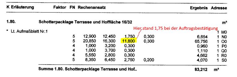

    Erdarbeiten mehr als doppelt so teuer.
    Es wurde ein Auftrag erteilt über 115m² Erdaushub 60 cm tief + Verfüllung
    Nun kam nach dem Bodengutachten heraus es muss 80 cm tief ausgehoben werden muss + Verfüllung.
    Wie können da mehr als doppelte Gesamtkosten entstehen?
    Hat jemand eine Idee?

    Die Frage ist welcher Auftrag erteilt wurde- wer hat diesen erteilt?
    Wer hat die Höhen angegeben und wer hat alles überwacht?

    Hier Bild aus Rechnung. Auf Auftrag stand 1,75. Auf Rechnung steht 11,8. Und ich kann mit diesen Zahlen nichts anfangen. Ich vermute das ist ein Faktor.

    Kann sein das er sich um eine komma stelle vertan hat?
    Er soll eine nachvollziehbare Rechnung /Aufmass zukommen lassen...

    Bin jetzt da hinter gekommen. Hat fehlerhafter Weise die komplette Fläche vor dem Haus geschottert.
    Muss der Erdarbeiter das wieder rückgängig machen?
    War nicht beauftragt.

    Dein Bauleiter weiß bestimmt rat. Jemand hat ja bestimmt Pläne gemacht, nach denen er gearbeitet hat, war da etwas missverständliches drin? Titel heißt auch "Schotterpacklage Terrasse und Hof".

    Er darf nicht einfach über seine Auftragsmenge drüber, er hätte Dich kontaktieren müssen, dass zu wenig beauftragt ist.
    Dann hättest Du das vorher aufklären können.
    Jetzt muss er es wieder mitnehmen oder Du findest doch, dass es ganz gut für Dich ist.
    Ich verstehe nicht, dass er das dann schon so für die Liefermenge dabei hatte.
