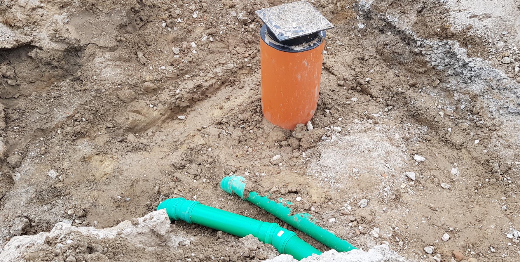

    unsere Rechnung für die Erdarbieten für Regenwasser/Abwasser habe ich durchleuchtet und einige Dinge beim Bauträger als nicht richtig angemeckert.
    Dabei wurde uns im Angebot z.B. folgendes unterbreitet:
    Kontrollschacht Durchmesser 1000 mm nach DIN 4034 Teil II liefern und versetzen mit Steigeisen inkl Ausbildung der Betonsohle und Abdeckung für 5 to Last.
    Meine Antwort:
    Verbaut wurde kein Kontrollschacht nach DIN 4034. Stattdessen wurde ein kostengünstiger Kontrollschacht aus PP (Polypropylen) eingebaut, den es im Handel als Komplettset weit unter 200€ zu kaufen gibt (Bild 1+2).
    Die Antwort des Bauträgers:
    "Da Sie von den Erdarbeiten keine Ahnung haben bin ich sehr Überrascht, dass Sie so eine Bewertung diese Leistung vorgenommen haben ! Herr xxx hat hier eine pragmatische gleichwertige Änderung vorgenommen um der vorgefundenen Tatsachen gerecht zu werden. Die Ausführung, die mit 12 To befahrbar ist, ist sogar teurer wie die angebotene. Aus Kulanz verzichten wir auf die Berechnung der Mehrkosten
    Die Forderung bleibt natürlich bestehen !"
    Finde das ein starkes Stück. Bietet ein Kontrollschacht aus Beton an, der begehbar ist, baut letztendlich "aus Platzgründen", was nicht nachvollziehbar ist, einen dünnen Schacht aus Plastik ein und verlangt das gleiche Geld.
    Und tut einem als Dummy ab, der von Erdarbeiten keine Ahnung hat...
    Hab noch weitere Punkte angeprangert (Volumen Schotter und Aushubsmenge falsch berechnet usw.), die der Bauträger allesamt abgelehnt hat.
    Was denkt ihr darüber? Gerade Richtung anderer Kontrollschacht verbaut und weitere Vorgehensweise wäre ich über eure Hilfe dankbar...

    ja klar, es geht da drum dass man im Notfall da reinsteigen kann um ein Problem zu lösen.
    Der Bauleiter vom GU war den ganzen Tag, als die Erdarbeiten erfolgten, nicht vor Ort, nur die vom GU beauftragte Firma.
    Ich hab desöfteren Fotos gemacht, um später nachzuvollziehen, wo welche Leitung liegt und wie das ganze verbaut wurde.

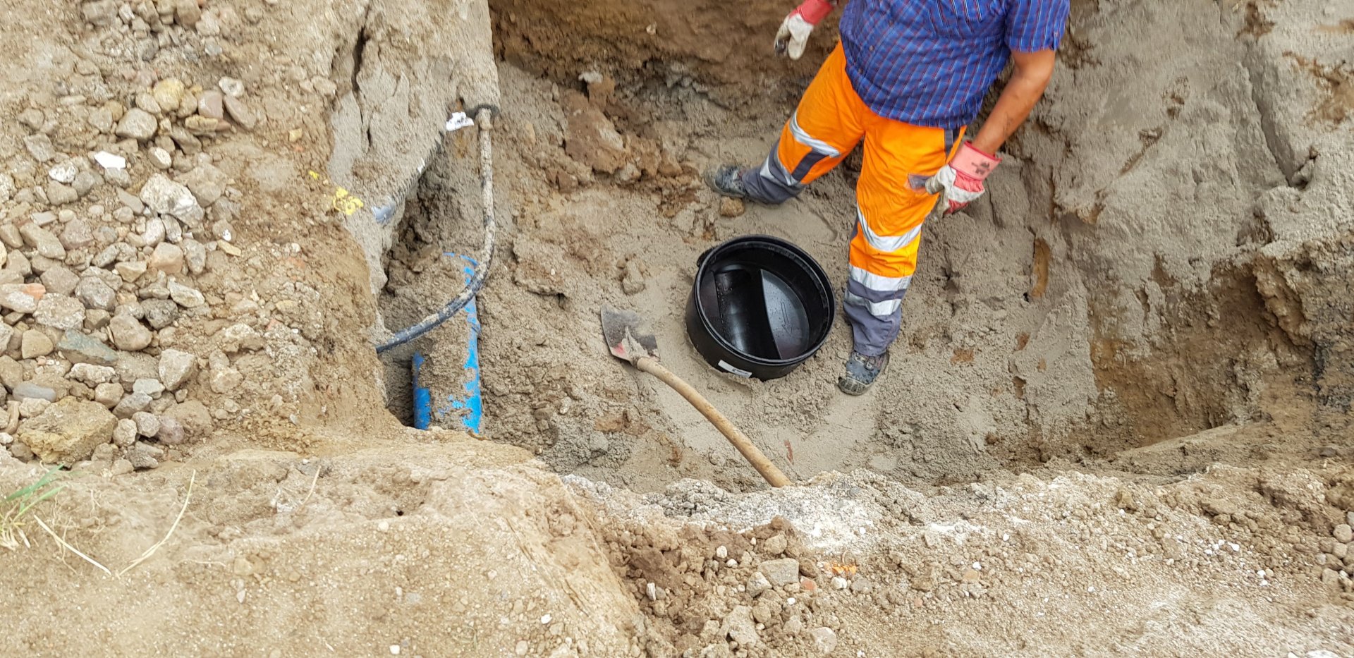

    Hab mal noch ein Bild angehängt, die den Revisionsschacht beim Einbau zeigt. Argument des GU bzw. der ausführenden Firma war, dass kein Platz vorhanden wäre. Auf dem Bild ist meiner Meinung nach das Gegenteil zu sehen.

    Das sind ja Sitten... ich mag es ja wenn es robust zugeht.
    Was ich mich gerade frage, und davon würde ich meine Reaktion anhängig machen, macht der nur irgendwelche Erdarbeiten, oder baut der Spinner jetzt noch ein ganzes Haus?

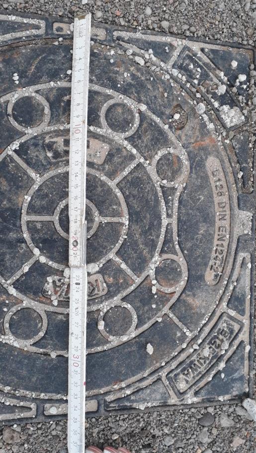

    Ist denn das DN400er Guckloch überhaupt zulässig? (denke mal, das wirst du schon wissen bzw. geprüft haben). Ich hätte gerne so ein Ding verbaut, da in Eigenleistung. Aufgrund der lokalen Entwässerungsordnung musste es dann aber ein DIN 4034 Teil II in DN1000 werden :mauer :yikes
    Wahrscheinlich hatte da aber nur ein lokaler Beamter die tolle Idee, das als Standard zu fordern...
