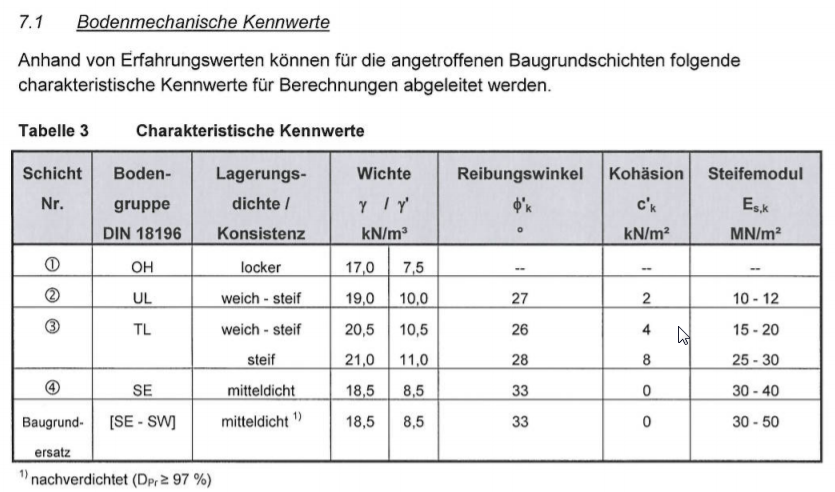

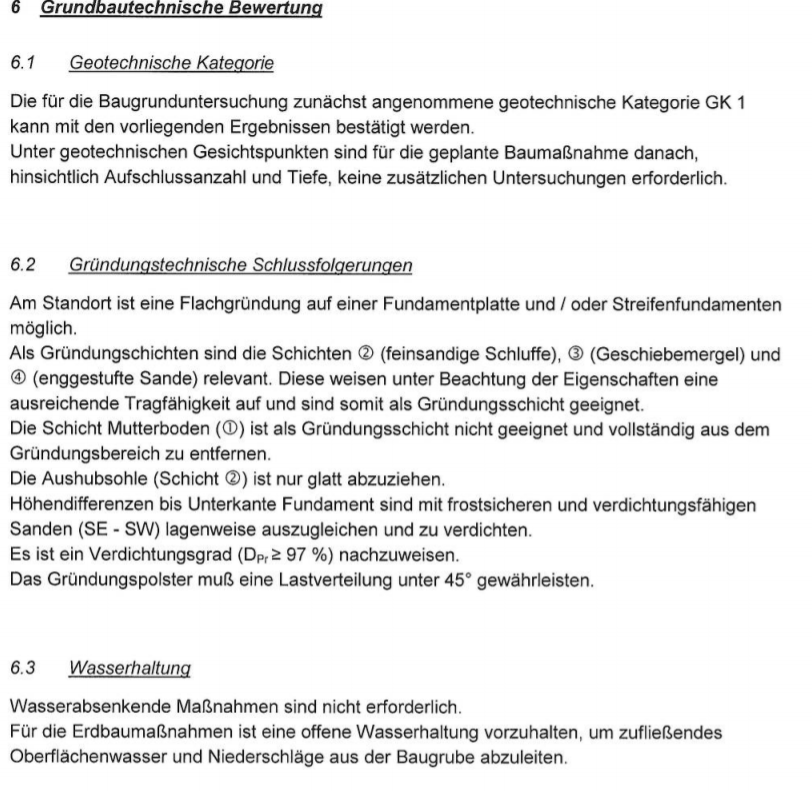

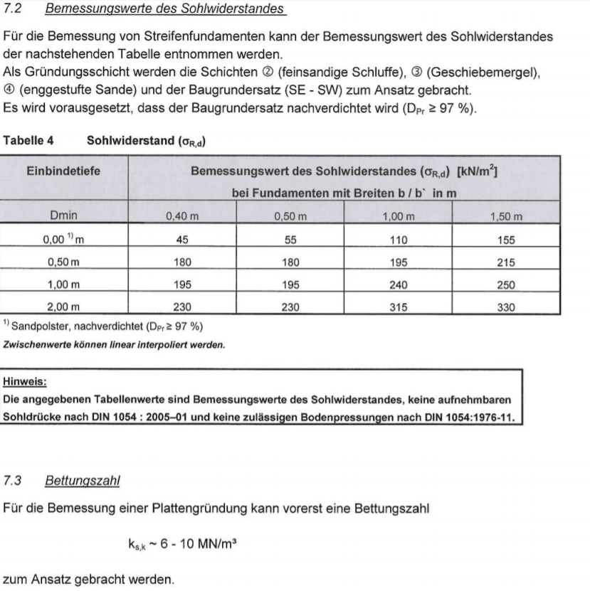

    Das sind einige Auszüge aus dem Bodenprobenbericht, vielleicht könnt ihr da was erkennen :
