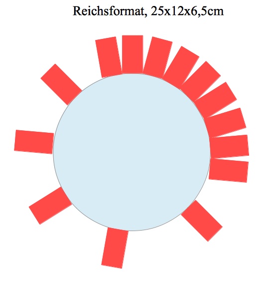

    Ich möchte eine Fläche pflastern. ca. 2,5 x 2,0 Meter. In dieser Fläche soll nun ein Loch 50 er Durchmesser ca. 50 tief entstehen. Das Loch sollte mit Backsteinen hochkant ausgeschalt werden.
    Nun zu meinem Problem. Wie bekomme ich anständig diese Loch hin, mit Backsteinen im Kreis betoniert und die übrige Fläche mit Schotter verdichtet zum Pflastern???

    Kg Rohr rein, ausmauern, Kg Rohr ziehen fertig, evtl bis nach dem Verdichten und Pflastern drin lassen.

    Was spricht gegen ein "liegendes Gewölbe"?
    - 1. Lage Backsteine hochkant zum Kreis stellen, offenen Bereich (außen) komplett vermörteln
    - nächster Tag, nächste Lage

    ich würde mir einen Betonschachtring 75cm Innendurchmesser besorgen und mit den Backsteinen verkleiden.
    dann geht das verdichten drumherum .

    #4 ist doch gar nicht so schwer, wenn du Schachtausgleichsringe nimmst, die gibts auch in 5 oder 10 cm-Scheiben :-)
    gibts - meine ich - für 60er und 80er-Schächte standardmäßig.

    Blick von oben, Kreisdurchm. 50cm
    Den Anhang 43780 betrachten
    Die Schablone zum Mauern -> Zirkel, Stichsäge od. Oberfräse mit Zirkel

    das zauberwort heisst schachtklinker
    durch die form ergibt sich ein stabiles bauwerk ....
