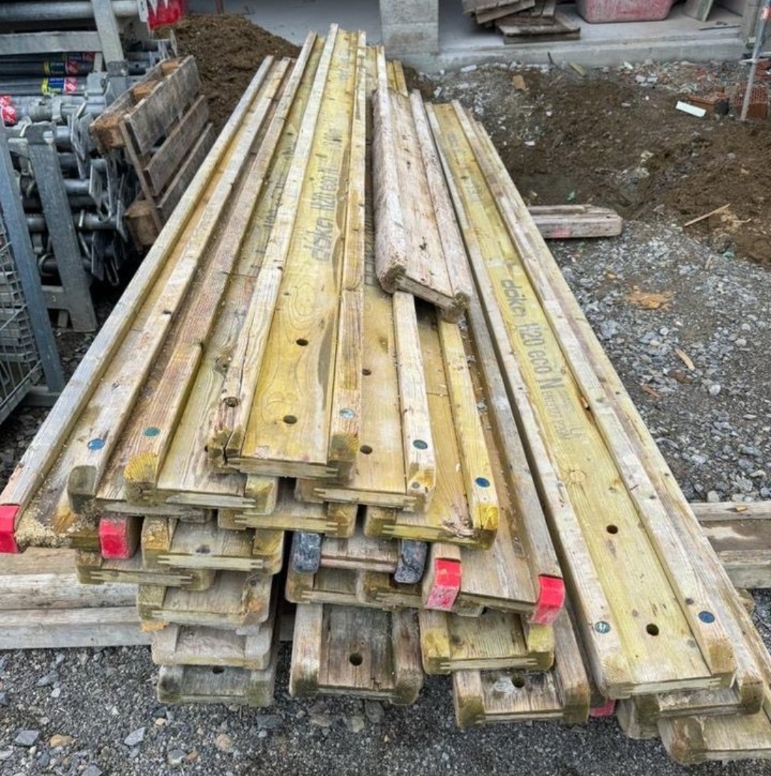

    wie bekannt befinde ich mich derzeit im Garagenbau :-) , nachdem der Keller inkl. Decke nun endlich fertiggestellt wurde, machen wir den Rest in Eigenleistung.
    Da ich ohnehin schon eine fast vollständige Baufirma-Ausrüstung habe, bin ich nun dabei das Sortiment in Sachen Deckenschalung zu ergänzen ;-)
    Ich bin hier schon fast vollständig es fehlen, lediglich noch die Doka-Träger.
    Hier stellt sich mir die Frage , wie kritisch hier ein Gebraucht-Kauf ist ??
    Kann man die Teile unbedenklich kaufen ... sofern Sie optisch noch ok sind.... ??
    (als Schalung werden DOKA 3S Schaltafeln verwendet 21mm stark...)
    Danke mal wieder für euer Feedback !
    Gruss
    Achim

    Wenn die technisch noch i. O. sind ist wichtiger.

    Die obligatorische Frage direkt hinterher...
    Wie stellt man klar ob technisch i.O., wenn nicht über die Optik??
    Danke

    Vielleicht hilft auch ein Bild von den verfügbaren Dokas, welche ich im Blick habe...
    Danke!!

    Bei fachgerechter Lagerung haben die ein ewiges Leben. Niemals so wie auf dem Bild. Immer stehend und trocken lagern. Wenn die am Ende etwas abgefault sind einfach kuerzen.
  6. SIL
    10.846
    4.197
    So gut sehen diese nicht mehr aus , kommt auf den Preis an ...

    ich meinte so

    So wie die liegen und Regen abbekommen werden die krumm.
