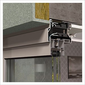

    uploadfromtaptalk1442154920226.jpg Hast Du Dir die bei mir verbauten Lüftungselemente mal angesehen?
    Nein? Sonst hättest Du de Unterschied zu Falzlüftern gesehen.
    Das ist eine ganz andere Liga.
    Falzlüfter lasse ich ausschließlich im Bestand einbauen.
    Dort sind sie besser als keine Lüftungsdurchlässe zu haben.
    Thomas

    Nein, sorry, habe ich mir noch nicht im Detail angesehen. Wie du am ue statt ü siehst, habe ich das nur kurz auf dem Handy getippt. :)
    Schaue ich mir auf jeden Fall noch intensiv an und ist ein super Tipp. Bin nur von der Wärmerückgewinnung für 10.000 EUR Aufpreis nicht überzeugt, aber möchte auf jeden Fall eine Lüftung haben. Wenn diese Elemente zwischen Fenster und Rollladen zusammen mit einer Abluftanlage eine akzeptable Lösung zur Lüftung OHNE WRG darstellen, dann würde ich sowas vermutlich auch verbauen lassen, wenn es sogar besser als Fensterfalzlüftung ist.
