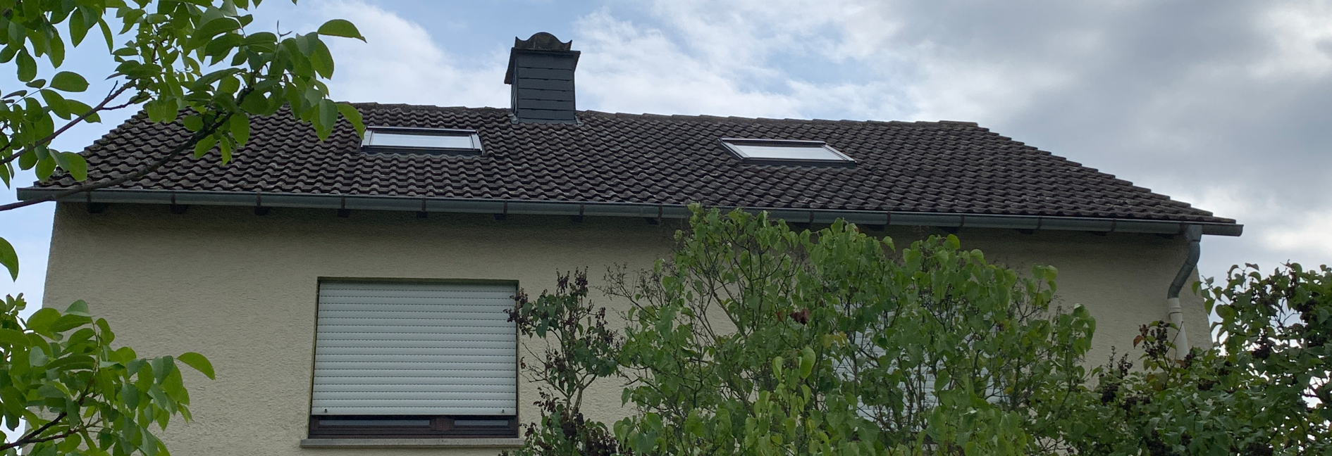

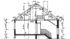

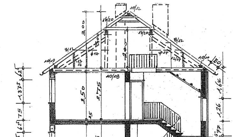

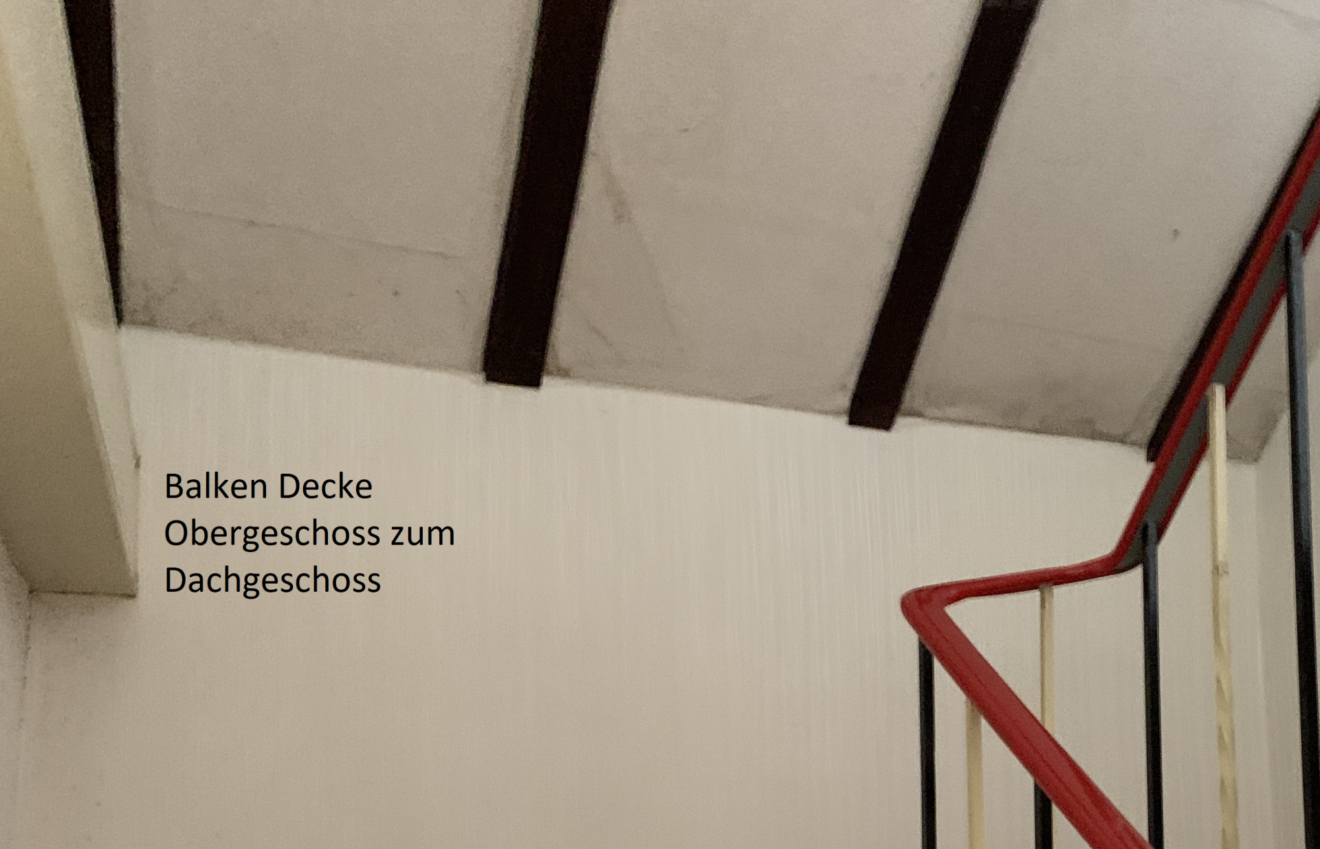

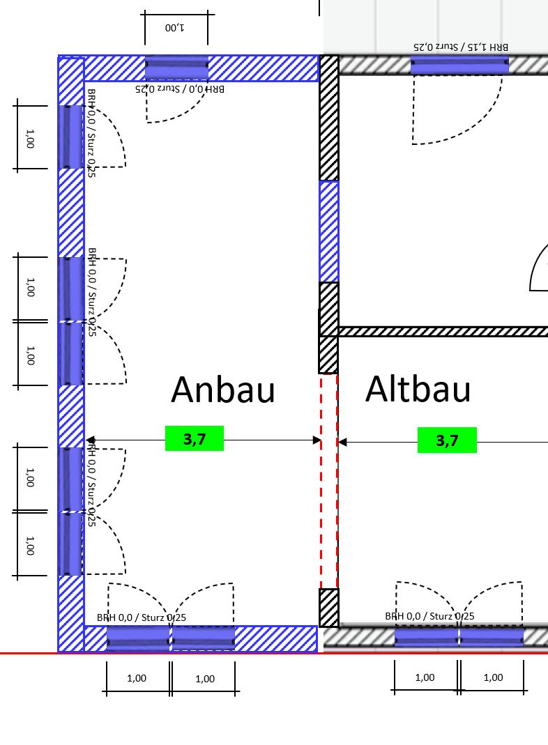

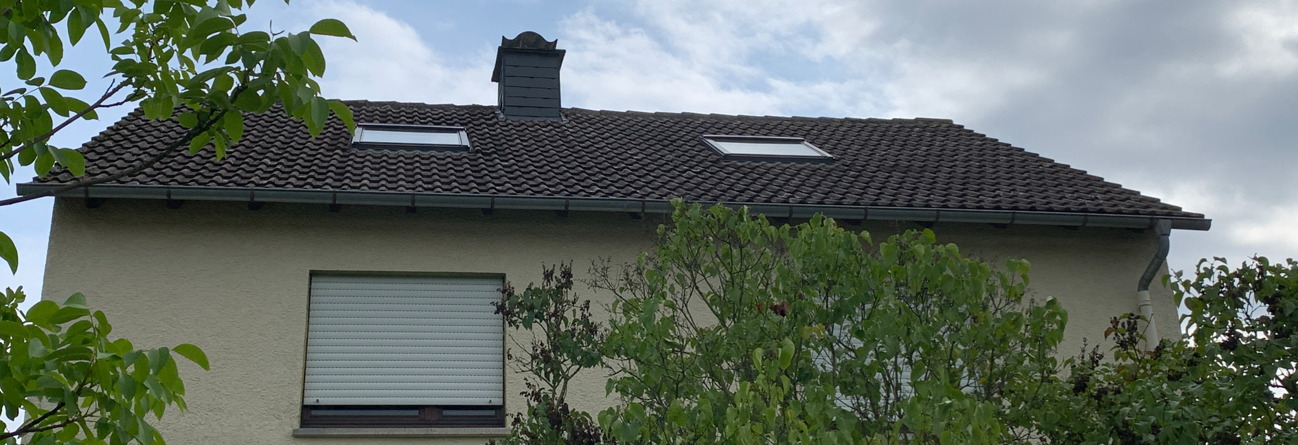

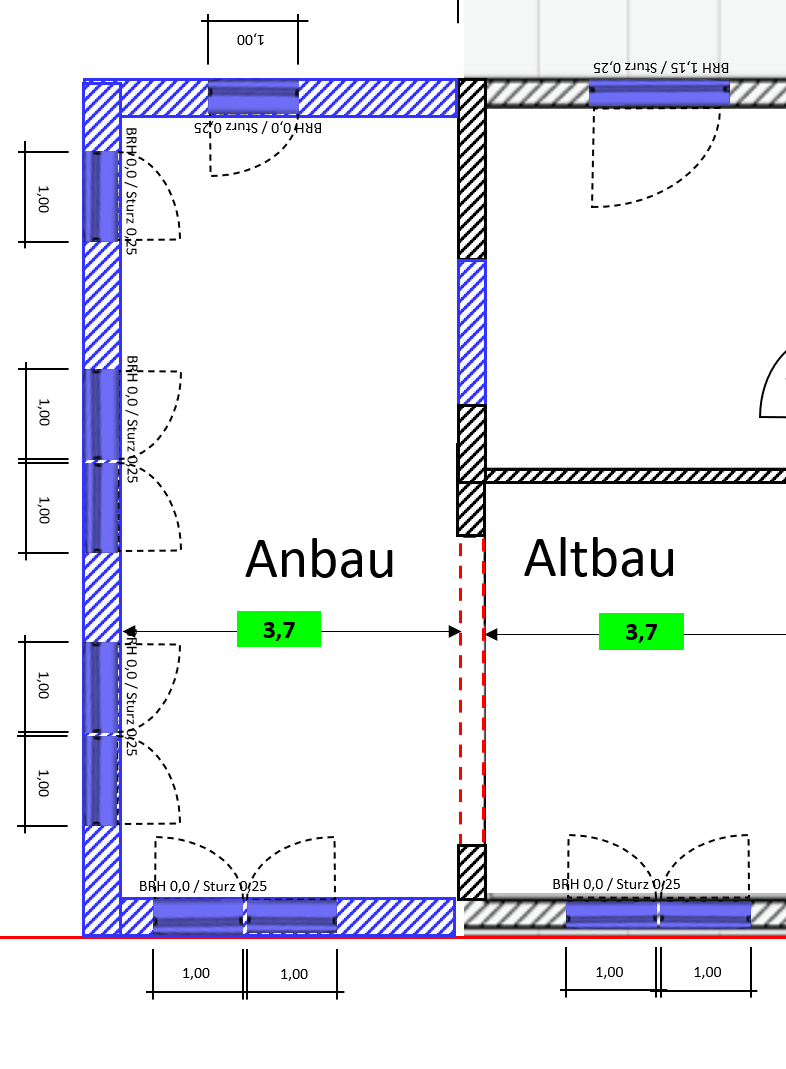

    der Altbau (Bj1959) wird durch einen Anbau erweitert. Altbau wird von Keller bis Dach (neue Dacheindeckung mit Dämmung) kernsaniert (nur Rohbau und Dachstuhl bleiben).
    Der Anbau wird unterkellert, der Keller kommt auf ein gut gegründetes Plattenfundament / Bodenplatte, um durch die größere Fläche ungleiche Setzungen bzw. eine Setzung Anbau zum Altbau zu minimieren.
    Altbau und Anbau wären im Prinzip von KG bis OG voneinander separate Gebäude.
    Zwischen Altbau und Anbau wäre eine Bauwerksfuge von KG bis OG (dadurch keine Risse).

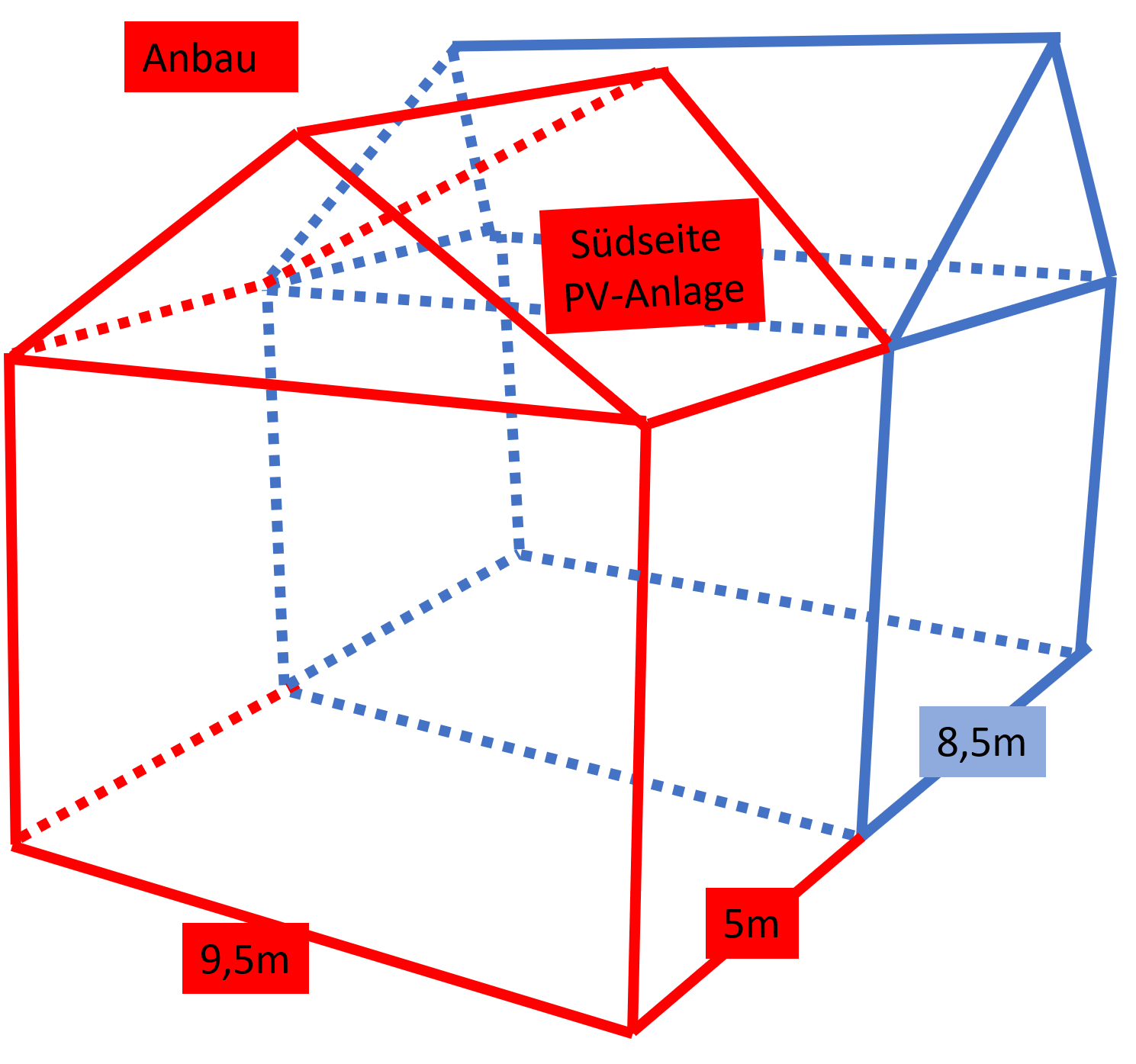

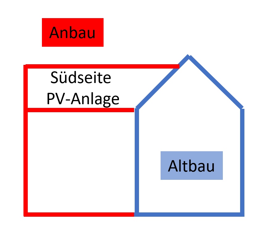

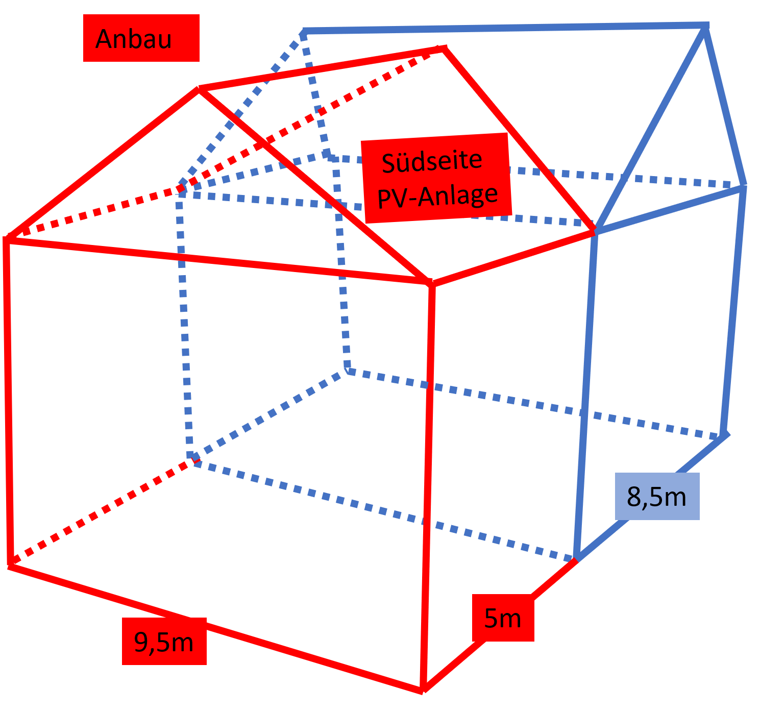

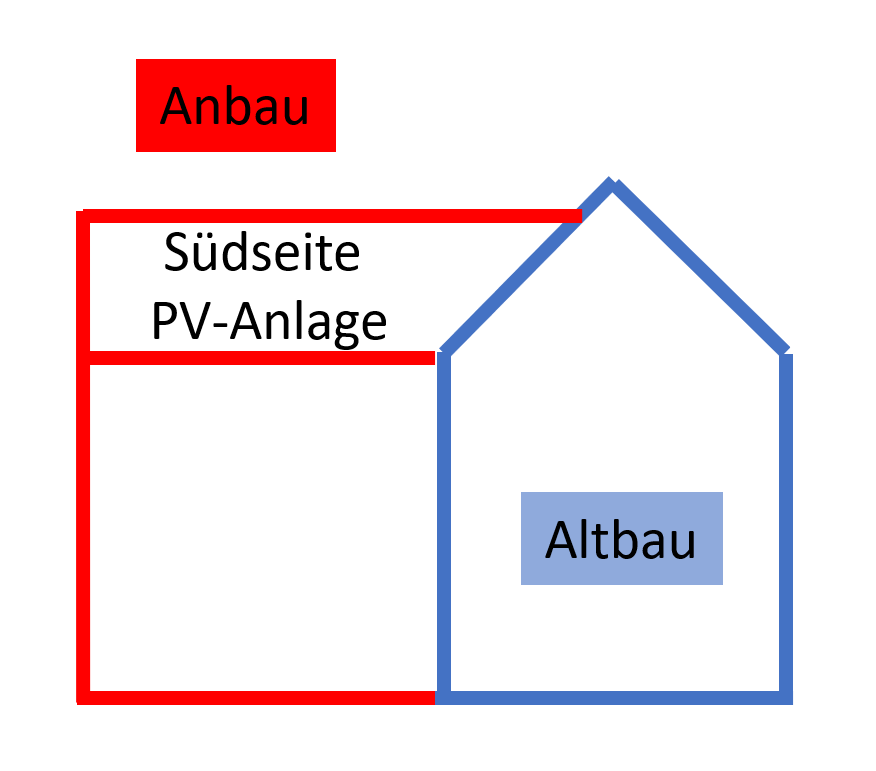

    Der Altbau hat ein Satteldach. Nun die Frage: ist eine einheitliche Dachgestaltung mit einem Satteldach sinnvoll, machbar?
    Die Idee siehe Skizze
    • den Wohnbereich des DG auch beim Anbau durch Erweiterung Satteldach erweitern
    • und die Südseite vom Anbau für eine PV-Anlage nutzen.
    Altbau und Anbau sind getrennt, haben eine Bauwerksfuge, bis zum OG kann man das sich gut vorstellen..
    Das sind zwei Bauwerke. Aber wie kann oben drüber das EIN Dach werden?
    Der First Anbau ginge schräg von Anbau bis Mitte Altbau.
    Wenn man keine Lösung entwickelt: Die Wohnung DG hätte in der Dachschräge später Risse etc.
    Der Dachstuhl (wenn alt und neu verbunden) könnte permanent beansprucht werden.
    Gibt es dafür eine in der Praxis über die Jahre bewährte Lösung? oder besser anderen Weg gehen?

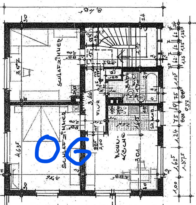

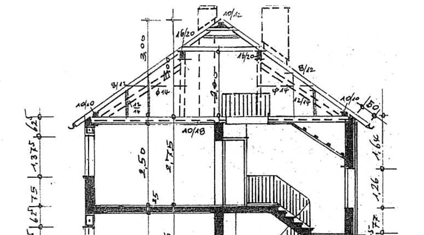

    Bzgl. "Firstrichtung Altbau drehen ist nach Bebauungsplan etc. nicht möglich".
    Vorsondierung hat ergeben, dass das Erscheinungsbild des Altbaus mit dem Dach so bleiben muss (keine Aussicht auf Befreiung).
    Anbei mehr Bilder.

    Warum macht man da nicht einfach ein separates pultdach drauf ? Wäre doch konstruktiv am aller einfachsten

    separates Pultdach erscheint als einfache Notlösung. Ich dachte ich finde Erfahrungswerte, jemand der das mit dem angesetzten Dach schon mal realisiert hat und sagt was gut bzw. schief lief. Wie hat man mögliche Risse in der Trockenbau-Dachschräge vermieden.

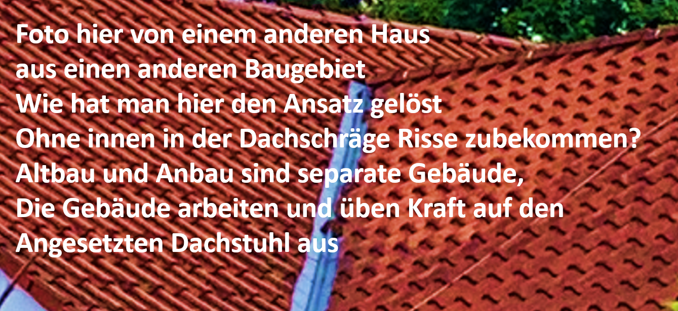

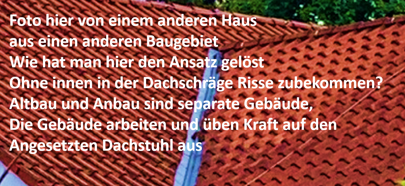

    Die Idee ist gut, das zu probieren. Hätte zur Folge das man den kompletten Dachstuhl für Altbau und Anbau neu macht. Klingt logisch, ist dann eine Variante für Architekt und Statiker.
    zur Variante Nebenfirst ansetzen:
    Siehe Foto, hatte mal ein Haus gefunden, wo man niedriger angesetzt hat.
    Gibt es Erfahrungswerte bzgl. Maßnahmen zur Vermeidung arbeitender Balken (wenn man ansetzt), so dass es oben dicht bleibt und im DG an der Trockenbauwand keine Risse entstehen etc. Gibt es da Lösungen Richtung SOLL-Bauwerksfuge oben auch am Dachstuhl etc.? Auf die Sparren kommt noch eine Aufsparrendämmung mit neuer Eindeckung.

    Ich habe so einen angesetzten Giebel / Anbau. Allerdings nicht nachträglich hergestellt.
    Was sagt denn der BBP zu Dachaufbauten / Erker / Anbauten. Mit der Einschränkung am Dach darf nichts geändert werden sehe ich fuer den Anbau mit Satteldach schwarz. Zumindest ist der Giebel wie meist gefordert nicht untergeordnet.

    Auf den Bestand einen Zwerchgiebel und der Anbau bekommt einen separaten Dachstuhl. Bei sorgfältiger Planung und Ausführung sind nur geringe Setzungsunterschiede zu erwarten, die sollte die Dachhaut verkraften. Ansonsten sollte der Dachdecker da Rat wissen, wie man eine Bewegungsfuge in die Dachhaut einbaut.

    Das Problem mit unterschiedlicher Setzung ergibt sich für den gesamten Baukörper und nicht nur an der Dacheindeckung oder am First.
    Entweder man plant mit entsprechenden Mehraufwänden so, dass Setzungen so weit wie möglich eliminiert werden, oder man plant so, dass
    man diese Setzungen behandelt wenn sie auftreten.
    Im Holzbau werden oft verstellbare Gewindestangen verwendet um Setzungen auszugleichen.
    Ob man sowas für einen ganzen Dachstuhl theoretisch auch vorsehen kann, keine Ahnung.
    Eine Notlösung sehe ich bei dem Pultdach nicht.
    Ich würde eher sagen das ist die Standardlösung. Separater Baukörper, separates Dach.
