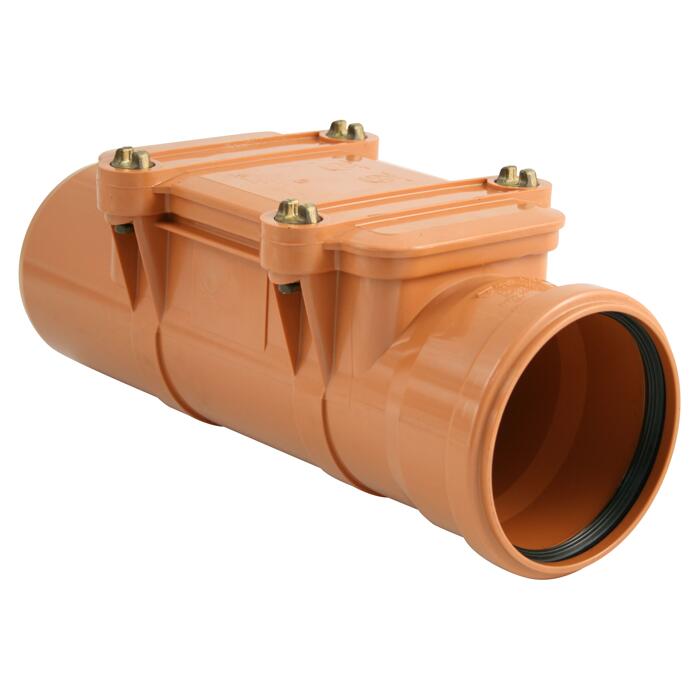

    In meiner Abwasserleitung sitzt eine Reinigungsklappe wie diese hier:
    Nun will ich das Abwasserrohr eines Toilettenwagens über die Klappe "anschließen". Klar, das passt nicht.
    Gibt es Ideen, wie man das am besten bewerkstelligen kann? Das Ganze muss etwa 12 Std. lang halten! :-)
    Die Klappe bzw. das Rohr ist einbetoniert. Nur die Öffnung schaut oben raus.
    Aktuell habe ich folgenden Plan:
    Das 100er KG Rohr des Toilettenwagens beschweren und einfach auf die Öffnung auflegen. Den Rest der Öffnung mit Gewebeklebeband verschließen.
    Das Ganze sitzt in einem Schacht. Statt Schachtdeckel (dieser wird sich unter den Toilettenwagen befinden) kommt eine OSB-Platte drauf. Durch die Platte führe ich dann das 100er KG Rohr des Toilettenwagens. Schlitze zwsichen OSB und Rohr werden wieder mit Gewebeklebeband verschlossen.
    Für andere/bessere Ideen bin ich offen!

    Kommt in der Zeit noch was aus der anderen Richtung?

    Nein, ich denke nicht. Wenn, dann alle 10 Jahre mal...
    Ich würde da jetzt keine Vorkehrungen treffen wollen, die das beim nächsten Mal einfacher machen...
    Wie gesagt: Das muss für 12 Std. halten und sollte keine Schweinerei verursachen.

    Wenn nix kommt würde ich mit nem HT 45°Bogen "rangehen" weil 90° is blöd. Kannste auch mit nem Lochkreiser ein 110er Loch in den Deckel bohren, den Bogen einbasteln.

    Ein Loch in den Deckel! Das ist keine schlechte Idee!
    Da bräuchte ich dann nur eine neue Reinigungsklappe kaufen und den Deckel tauschen. :28:

    Wenn man davon ausgeht da in Zukunft noch mal wieder einen Toilettenwagen anzuschließen würde ich direkt was dauerhaftes bauen. Eine Metallplatte mit entsprechenden Bohrungen und passenden Stutzen drauf schweißen.

    Lässt sich der Kunststoff, aus dem die KG Rohre sind eigentlich irgendwie "schweißen", sprich, dauerhaft verbinden?
    Oder gibt es einen Kleber, mit dem man zwei Teile verbinden könnte?
    Denn dann könnte man tatsächlich einfach ein zweites Reinigungsrohr kaufen, in den Deckel ein passendes Loch bohren und ein KG Winkelstück in das Loch "schweißen" (also fest und luftdicht verbinden).

    So war mein Vorschlag

    Wie würde ich das denn "fest und luftdicht" verbinden?
    Sikaflex oder ähnliches wäre da wohl auch eher ein Provisorium...
