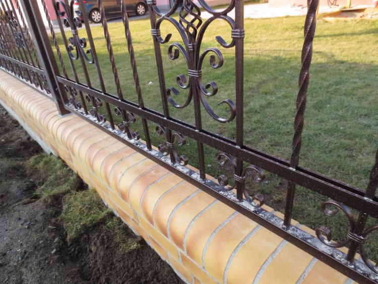

    am Donnerstag wurden die Klinker von unserem Zaun abgesäuert.
    Am freitag Morgen stellte ich fest, dass der Briefkasten (Edelstahl) schwarze und bläulich grüne Flecken aufweist. Die farbigen gingen abzuwischen, die schwarzen natürlich nicht.

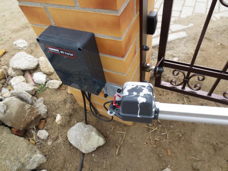

    Heute haben wir dann festgestellt, dass eine schwarze "Kappe" vom Tormotor aussieht, als wenn ein Vogel drauf gesch****n hat.
    Ebenso haben wir festgestellt, dass der Zaun viele gelbliche Felcken aufweist, wie starker Pollenbelag. -> Aussage Zaunbauer: Kommt von der Reaktion der Säure mit der Pulverbeschichtung.
    Das alles legt den Schluss nahe, dass das abwaschen nach dem absäuern nicht oder nicht korrekt erfolgte.

    1. Woran kann ich (ggf wann) erkennen, ob die Klinker nach dem absäuern ausreichend abgespült worden sind? Also was würde wann passieren, wenn das eben nicht (ausreichend) passierte...
    2. (Gehört eigentlich nicht in diesem Teil des Forums), Welche Folgen hat das ganze für den Zaun?
    Zum besseren Verständnis sind 2 Bilder dabei.
    Wir haben heute alles nochmal mit Wasser abgespritzt...schaun wir mal.

    eigentlich arbeitet man mit säure, wenn die metallbauteile noch nicht montiert sind. wenn es sich nicht umgehen lässt, muss alles sauber geschützt werden.
    da kannst du dem säurekommödianten eine mängelanzeige mit schadensfolge per einschreiben senden.

    Es kommt auf die Zusammensetzung der Steine an.
    Der Klinkerstein ist recht Säurefest. Er wird durch absäuern nicht zerstört werden.
    Es kann aber, je nach Zusammensetzung des Tons zu Reaktionen, z.B. mit dessen Eisenverbindungen kommen.
