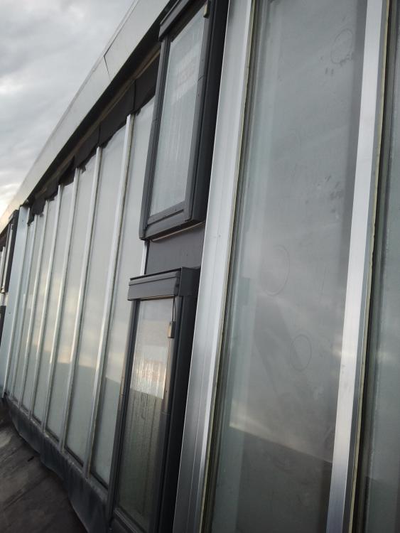

    Liebe Forumsgemeinde.
    Da ich hier neu bin, hoffe ich, daß meine Frage hier richtig ist.
    Wir sollen ein vorhandenes Drahtglasdach auf WS Isolierglas umrüsten.
    Ein Teil wurde von einer anderen Firma bereits angefangen, der AG war mit der
    Ausführung nicht zufrieden.Der AG hat bei der Begehung andere Details "bemängelt", als ich
    im ersten Moment sah.
    Wenn ihr euch die Fotos anschaut, ist es im Grunde nicht so schwierig- bis auf das Lüftungselement!
    Ich habe mittlerweile 9 Schlossereien, 2 Bedachungsunternehmen und die Firma Velux kontaktiert.
    Keiner kann (will) mir bei der Lösung helfen!
    Hat jemand von euch eine Idee? Wäre sehr dankbar!Vielen Dank!!!

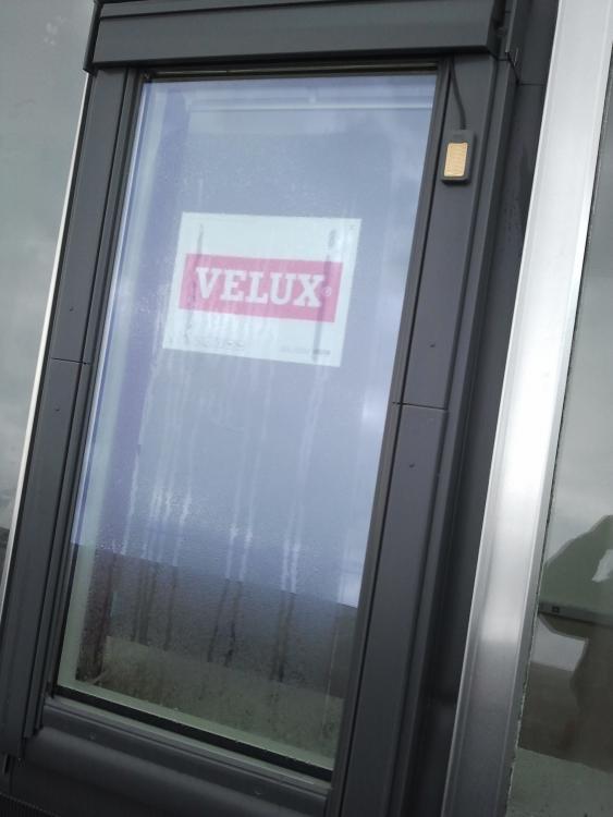

    der geometrie nach gehört das zu den fassaden - schrägfassaden um es genau zu sagen. in solch eine konstruktion velux-elemente zu integrieren ist blödsinn³.
    gibt es eine erschöpfende werk- und detailplanung bzw. eine umfassende werkstatt- und montageplanung? den fotos nach zu urteilen ist das eher eine zusammengeschusterte konstruktion.
    schmeiss die velux-dinger raus und ersetze sie durch lüftungsflügel des profilherstellers. die anschlüsse unten und oben sehen katastrophal aus und gehören komplett überarbeitet.

    Danke für die Antwort.
    Zeichnungen etc. gibt es nicht. Der AG ist zwar Architekt, scheint aber damit auch überfordert zu sein.
    Mein Problem ist: Den Rest der noch ausgeführt werdn soll, wollen wir mit thermisch getrennten Profilen
    ausführen. Gesamtstärke der Glaseinheit soll 28 mm sein und so ein Lüftungselement soll von der Dicke
    her in die Profile passen. Wie das Element aussieht, ist im Grunde egal- muss nur von Innen zu öffnen sein.
    Wer stellt so etwas her?
    Danke

    Sorry, ich versuch es noch mal:
    Die vorherige Firma hat schon ein paar Elemente ausgetauscht und auch das Lüftungselement eingebaut (Foto).
    Verwendet hat er dazu handelsübliche Universal Profile. Bei der Begehung hat der Auftraggeber ( fand ich etwas komisch)
    nur bemängelt, das die Gläser (Überstandscheiben) nicht in einer Flucht montiert wurden!
    Ich habe mehrere Dinge gesehen z.B. Schwitzwasser an den inneren Gläsern, nur 2 fach gelagerte Gläser, kein unterer Abschluss ( nur 2 Winkel als Abrutschsicherung, beim Lüftungselement wurde nur fett versiegelt und die unterschiedlichen Stärke Metall-Glaselement augenscheinlich nur "dichtgeschmiert" etc. ( habe aber den Mund gehalten).Die Unterkonstruktion besteht aus einzelnen Betonstreben, darauf hat die vorherige Firma die Klemmprofile umgedreht und als Unterlage auf den Beton geschraubt.
    Ich bin noch etwas "traditionell" eingestellt, soll heissen: Dem Glaser sein Glas- dem Metaller sein Metall etc.und wollte deshalb mir Fachfirmen
    mit ins Boot holen. Dem AG "gefällt" das Lüftungselement wie es ist-noch....
    Da der AG gleichzeitig auch Architekt ist, muss man ( sorry) etwas vorsichtig sein.....
    Nachdem ich mehrere Schlossereien ( auf die Idee mit dem Metallbauer, bin ich nicht gekommen) gefragt habe und keiner
    so richtig wollte, "klingelte" etwas im meinem kopf.
    Aber mittlerweile dnke ich auch, daß es eine "Todgeburt" ist.
    Vielen Dank trotzdem.
