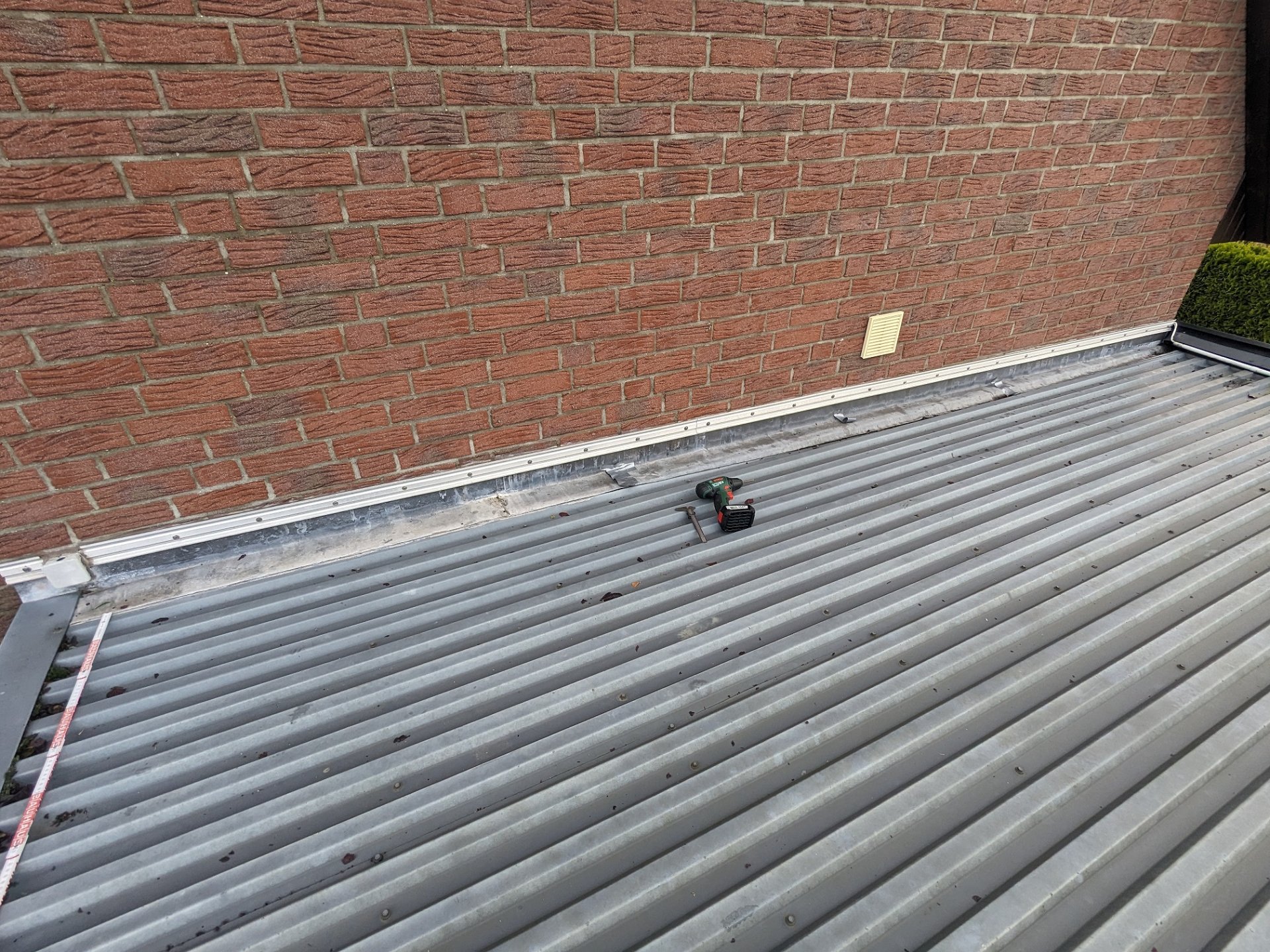

    wir haben vor ein paar Jahren eine gepflegte Doppelhaushälfte Baujahr 1995 gekauft. Neben dem nervenaufreibendem Thema Heizungsmodernisierung beschäftigen mich gerade kleinere Baustellen an Carport und Schuppen. Hierzu hätte ich eine Frage in der Hoffnung hier eine Einschätzung zu meinem Vorhaben zu bekommen (1. Möglichkeit: machbar und zwar wie folgt...; 2. Möglichkeit: Lieber den Profi ran lassen).

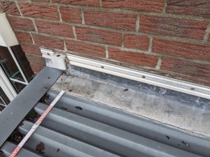

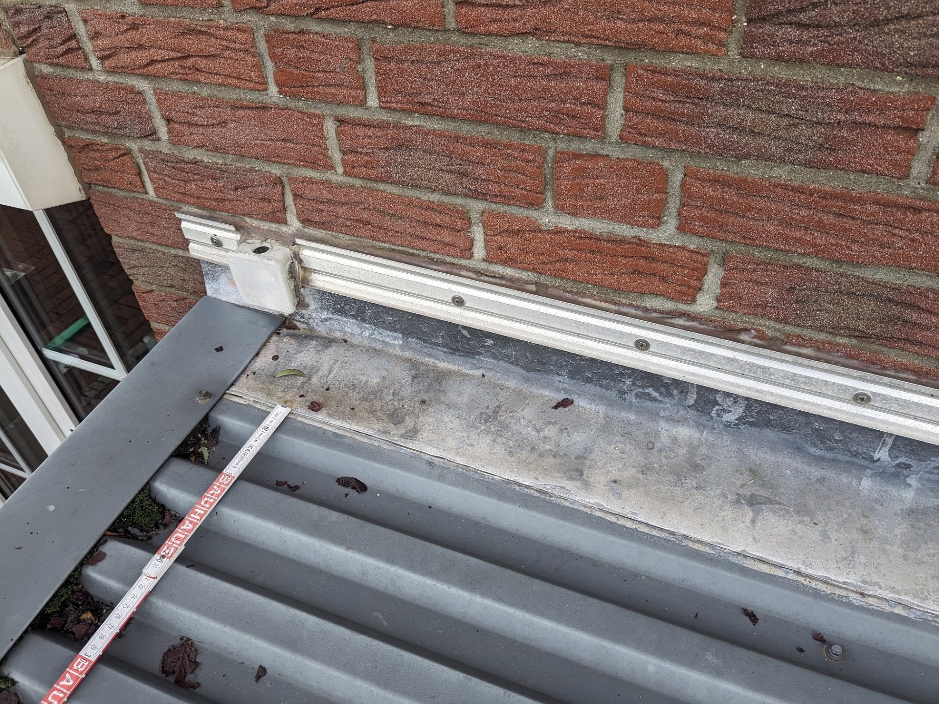

    Und zwar geht es um den Übergang Carportdach (Trapezblech) zur Hauswand. Aktuell befindet sich an der Hauswand eine Aluleiste und daran anschließend dann Walzblei (1,25 mm Materialstärke, ca. 200 mm breit), welches jedoch an einigen Stellen der rund 5000 mm Länge gerissen ist. Nun denkt der Laie: Kann ja nicht so kompliziert sein: Aluleiste lösen, altes Walzblei entfernen und 5000 mm neues Walzblei mit der entsprechenden Materialstärke und Breite neu verlegen. Bin dann hinsichtlich der Verarbeitung von Walzblei jedoch schnell darauf gestoßen, dass man je nach Materialstärke das Walzblei nur in bestimmten Längen verarbeiten darf und die Stücke dann miteinander verlötet oder verschweißt werden müssen. Ich besitze zwar einen Lötkolben "für den Hausgebrauch", denke jedoch, dass man damit nicht weit kommt. Ein Schweißgerät habe ich nicht. Die Risse einfach mit Bitumen Aluband überkleben möchte ich auch nicht, soll dann schon vernünftig werden.
    Nun zur Frage: Gibt es ggf. eine andere (einfachere Möglichkeit) den Übergang Carportdach zu Hauswand abzudichten? Gibt es ggf. eine andere Möglichkeit als Löten oder Schweißen der einzelnen Längen? Kann man ggf. doch die 5000 mm in diesem Szenario in einem Stück verlegen? Oder sollte man als Laie lieber einen Dachdecker mit der Neuverlegung beauftragen?

    Moin. Wenn du den WA neu machen möchtest mit Blei. Beachte immer nur Meterstücke zu verwenden und keine ganzen Rollen. (Rissbildung nach Jahren).. Beste Variante die ich auch so machen würde. Geh zu einem Dachdecker/Spengler und lasse dir ein Anschlussblech kanten aus Stahlblech/Alu/Zink. Dürfte dich vielleicht max 80€ kosten und Dübel/Va-Dichtschrauben und bisschen Silikon bekommst du bei ihm eventuell auch günstig. (Beste Variante wäre aber das Blech in die Wand ein zu flexen (Silikon=Wartungsfuge!!) Wird dir der Dachdecker aber auch erzählen.

    Anstatt EPDM oder andere Kunststoffe als Anschluss zu verwenden kann man auch "Alu-Bänder" in verschiedener Ausführung nehmen.
    (Beispiel schnell gegoogeld Kaminanschlussband / Wandanschlussband 300mm x 5m)
    Das Beispiel ist perforiert, es gibt sie auch "glatt" und "geriffelt", was die Verlegerichtung entsprechend eingrenzt.
    Die haben den Vorteil, dass die Oberfläche aus Aluminium ist, dadurch recht leicht zu verlegen und Formen und komplett UV-Resistent ist.
    Ich habe damit eine undichte Stelle auf meinem Dach korrigiert, hat 3 Jahre gehalten bis das Dach dann neu kam. Es ist auf jeden Fall für Laien ganz okay.
    Für deine Anwendung spezifisch:
    Egal was du nimmst, achte dass der Anschluss bis über die Kuppe des Trapezprofils rüber geht. Aktuell steht das Wasser an der Naht genau auf dem Profil, und das ist natürlich schlecht.
