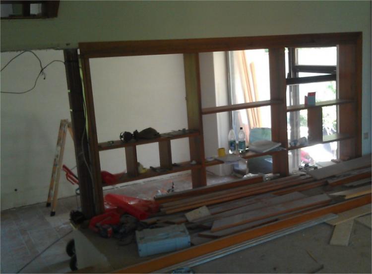

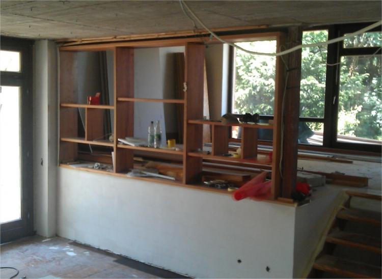

    Hallo Zusammen,
    ich bin auf der Suche nach einer Lösung für einen Raumtrenner zwischen meinem Ess- und Wohnzimmer. Bisher war ein maßgeschneidertes Regal von 350cm Breite eingebaut, welches wir aber loswerden wollen. Da es sich um ein Splitlevelhaus (1978) handelt, besteht zwischen den beiden Räumen eine Höhendifferenz von 90cm.
    Momentan sieht es also so aus:

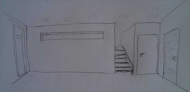

    Meine Vorstellungen gehen von einer Glasbrüstung bis zur Trockenbauwand mit einem horizontalen "Sichtschlitz" von ca 300cm Breite und ca 30cm Höhe. Ein wenig Licht sollte noch durchkommen, eine massive geschlossen Wand wäre also zu einfach :-)

    Neutal

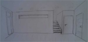

    Die volle Transparenz brauchen wir nicht - es reicht, wenn 25% der Wand lichtdurchlässig ist.
    Mein derzeitiger Favorit sieht so aus:
  6. #6 Gast036816, 16.06.2013
    sign or design, that´s the question! anders gesagt - 2 grauenhafte vorschläge. die skizze mit der horizontalen scheißscharte verheisst auch nichts gutes.

    Mmmmh, die Schicescharte erschien mir bisher als architektonisch besonders wertvoll :-) ...Ist sie Ihrer Meinung nach falsch positioniert/dimensioniert oder im allgemeinen einfach unmöglich?

    ein splitlevel lebt von der darstellung und dem erleben des höhenunterschieds - warum dann verbauen?

    Warum wollt Ihr so ein Highlight fürs Wohngefühl wieder auf einen (langweiligen) Standard mit Wand bringen? Deshalb ja mein "Transparenz"-Vorschlag.
    Ich könnt mir auch senkrechte (verputzte) Elemente vorstellen, sodass Lücke und Wand sich gleichmässig abwechseln bzw immer etwas mehr Lücke lassen. (in Deinem Worten mehrere senkrechte Schlitze) ;)
    Zumindest würde ich drauf achten, dass der Übergang Wand-unten zu Fußboden-oben gesehen wird :)

    Denn a) liegt die Decke des höheren Teils recht sicher auf der Wand unter dem Regal auf, dass Du durch eine Treppe ersetzen willst.
    b) steht neben dem Regal eine Stütze, die scheinbar auch noch eine Kopfplatte hat und wohl Teile der Decke stützt. Die schmeisst Du gleich mit um.
