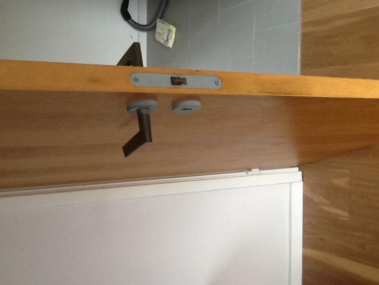

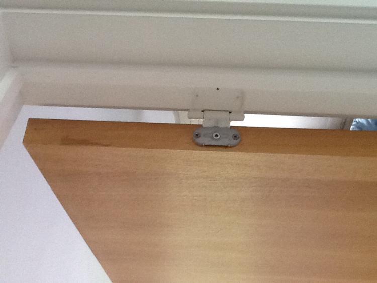

    wir haben ein H....-Haus (dänisches Fertighaus) von 1980 und wollen nun die Eiche-Funier Innntüren ersetzen. Das System der dänischen Türen ist jedoch ein anderes als bei deutschen Türen. Ich stelle ein Foto der Schaniere ein, damit ihr euch ein Bild machen könnt. Die dänische Tür sitzt komplett in der Zarge (Türblatt ist an den Seiten glatt) und nicht davor wie bei deutschen Türen.
    Nun meine Frage: wo bekomme ich solche Türen? Ist das System in Dänemark Standart? Ich habe schon auf dänischen Baumarktseiten geguckt aber dort ist nie ein Foto der Schaniere/Aufhängungen zu sehen. Hat sonst jemand eine andere Idee?

    wenn Sie nur die Türblätter ersetzen wollen werden Sie wohl um eine Maßanfertigung nicht herum kommen.
    Die sollte Ihnen jeder gescheite Schreiner/Tischler herstellen bzw. liefern können. Der Preis wird Sie aber möglicherweise "umhauen".
    Eine Alternative wäre es, das gesamte Türelement mit Zarge auszutauschen. Suchen (googlen) Sie mal nach Türelemente stumpf einschlagend.
    Viel Erfolg

    In den Niederlanden werden auch standardmäßig stumpf einschlagende Türen verbaut. Hier gibt es Türblätter ohne Scharniere usw. für wenig Geld im Baumarkt zum selber lackieren und selber endmontieren. Ich weiß natürlich nicht ob die Standardmaße mit den dänischen übereinstimmen, warscheinlich nicht.
    Habe gerade auf die Ortsangabe geschaut. Hamburg ist ja auch nicht wirklich in der Nähe zu den Niederlanden, da hilft mein Tip warscheinlich nicht wirklich.

    Was ist der Grund des Austauschs?
    Man (Ein Profi) kann auch an den bestehenden Türen Optik und Technik verbessern, wenn es da einen Anlass gibt.
    Andere Option wäre die Blockzargen vorsichtig zu entfernen und statt dessen ("Normale") Umfassungszargen mit passenden Türblättern einzubauen. Wenn man entsprechend plant, geschickt ist und sauber arbeitet kann man das auch locker als DIY schaffen.

    Das Problem ist m. E. nicht das stumpf einschlagende Türblatt, denn die hat jeder Türhersteller bzw. Tischler im Angebot, sondern die sehr speziellen Bänder. Aber auch die sollte jeder Tischler weiterverwenden können.
