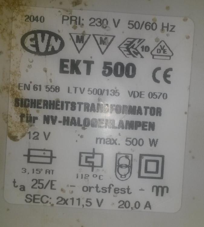

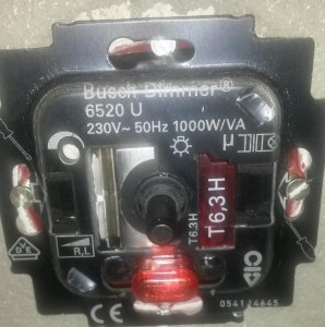

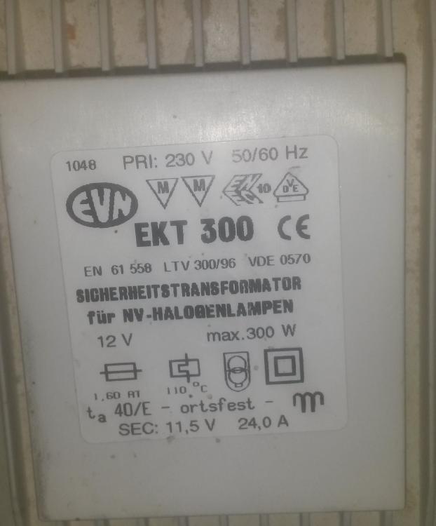

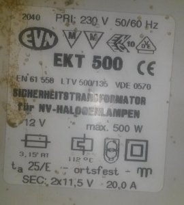

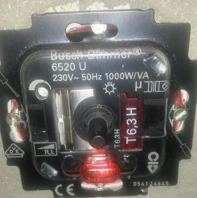

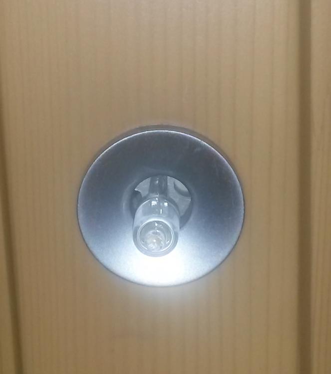

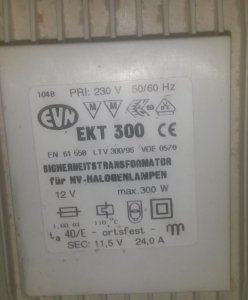

    Ein etwas größerer (Kosten-)Aufwand dürfte allerdings die Umrüstung unseres "Sternenhimmels" im Wintergarten von NV-Halogen (36x20W GU4) auf LED bedeuten.
    Verbaut ist ein Busch-Jaeger 6520 U Dimmer Up 1000 W/VA -> 2 Trafos (EKT 500 + EKT 300) -> 36x NV-Halogen 20W GU4 in sechs NV-Stromkreisen (je zwei parallel aufgelegt am EKT300 und den beiden Ausgängen des EKT500)
    Hier die Bilder dazu: Dimmer_BJ6520U.jpg HalogenSpot.jpg Trafo_EKT300.jpg Trafo_EKT500.jpg
    und hier die Datenblätter:
    http://www.elektrotools.de/products_pdf.php?pID=166214
    http://www.elektrotools.de/products_pdf.php?pID=166281
    http://www.busch-jaeger-katalog.de/...ogramm=1001781&gruppe=1001794&produkt=1001795
    Ein neuer Dimmer wird sicherlich erforderlich werden, da der Busch-Jaeger 6520 U eine Nennleistung von 200 - 1000 W/VA hat, 36 dimmbare LDE-Leuchtmittel (je 3-5W) aber nur 100-180W benötigen, richtig? Passender wäre dann wohl ebenfalls der Busch Jäger 2247U (http://www.busch-jaeger-katalog.de/files_ONLINE/2247_ABB_OA_2012-12-17_DE_R01.pdf)
    Mit den Trafos dürfte es m. E. keine Probleme geben, da gewickelte- oder auch Ringkern-Trafos keine Mindestlast benötigen und LED-Leuchtmittel direkt angeschlossen werden können. Es müsste dann der EKT300 aber alleine schon ausreichen.
