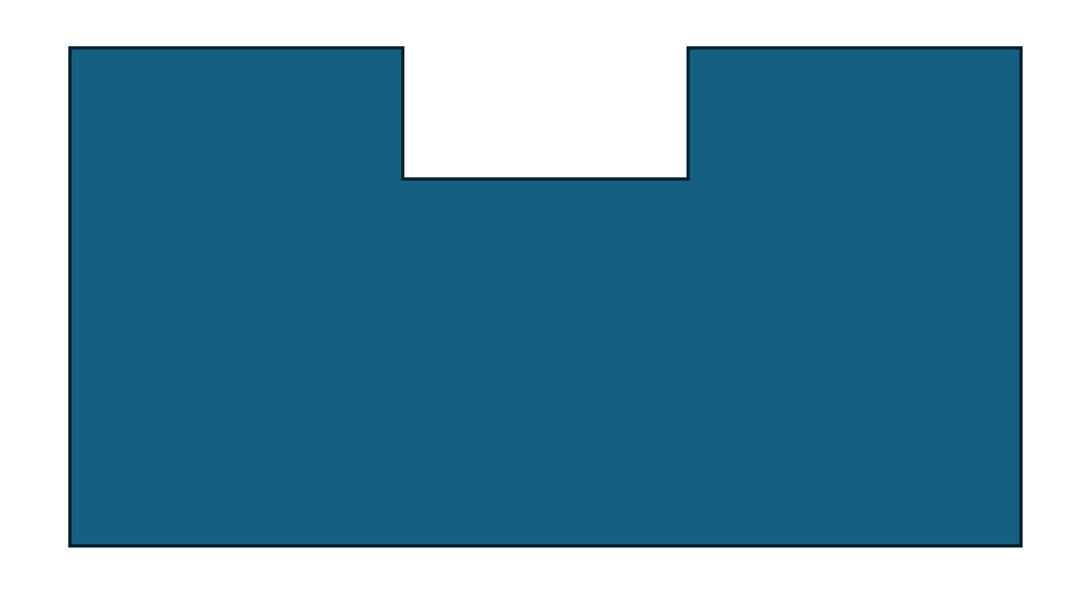

    Die Betondecke auf den Kellerwänden hat die im Bild1 gezeigte Draufsicht.
    Zu erkennen ist, dass es einen Ausschnitt in der einen langen Seite der Betondecke gibt.

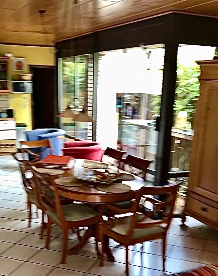

    Von innen sieht das so aus wie in Bild2 dargestellt. (Loggia mit Glas)
    Diese Loggia (und damit der Ausschnitt in der Betondecke) ist ca. 1m breit x 4m lang.
    An dem Ausschnitt ist eine Art Balkon (Holzdiesel auf Stahl-Konstruktion) von außen drangesetzt.
    Das Ziel ist, den durch die Loggia (Ausschnitt in der Betondecke) verlorenen Wohnraum zurückzugewinnen.
    Die Glasfront würde entfernt werden, sowie der drangesetzte Balkon.

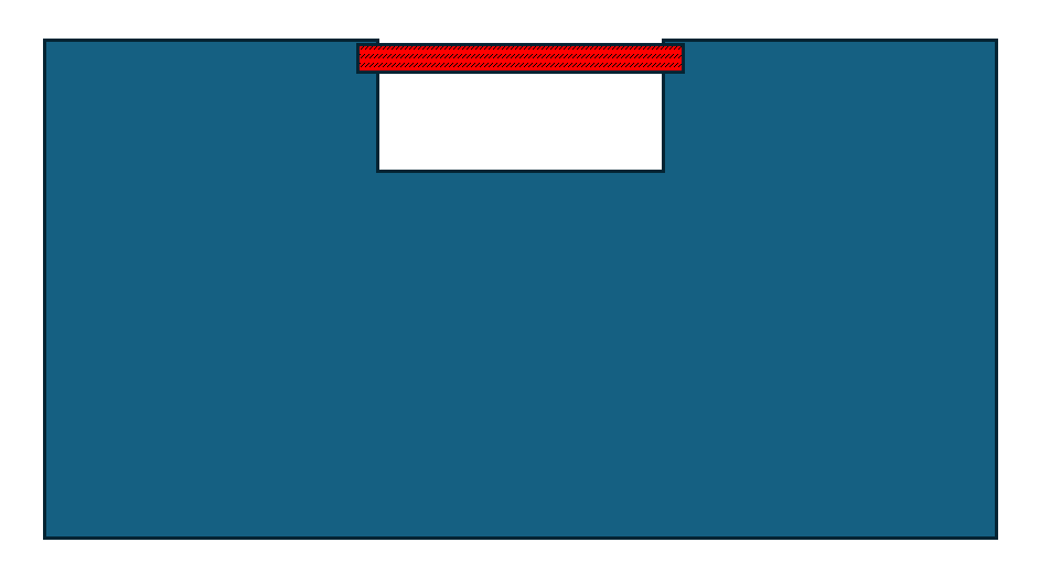

    Ich hatte überlegt, sieh Bild 3, einen Unterzug unter das neu gegossene Stück links und rechts ins Mauerwerk einzubringen.
    (Auf dem Bild ncht korrekt dargestellt, der Träger wäre natürlich unter der Platte..)
    Der träger sollte die "freitragende" Last dann abfangen.
    Denkt ihr dass das nötig werden wird, oder haltet ihr den Träger für übertrieben?
