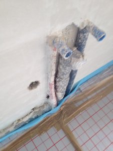

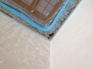

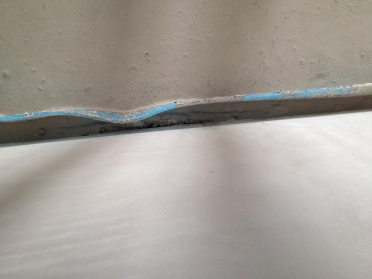

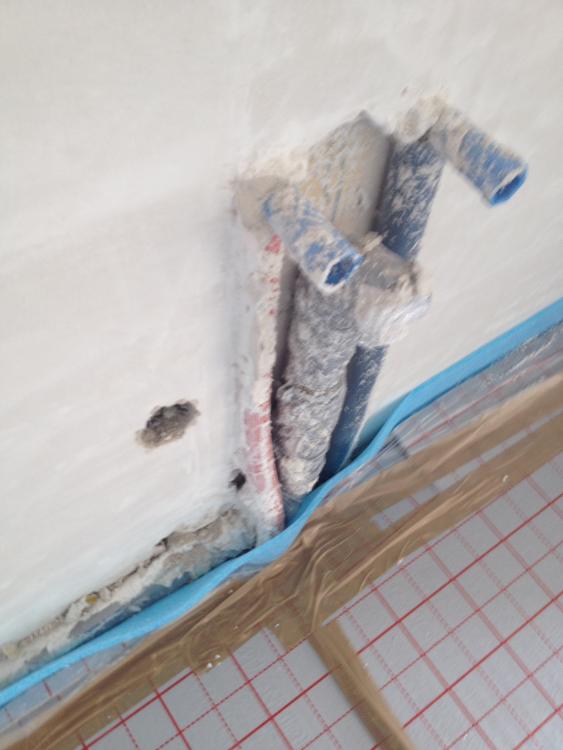

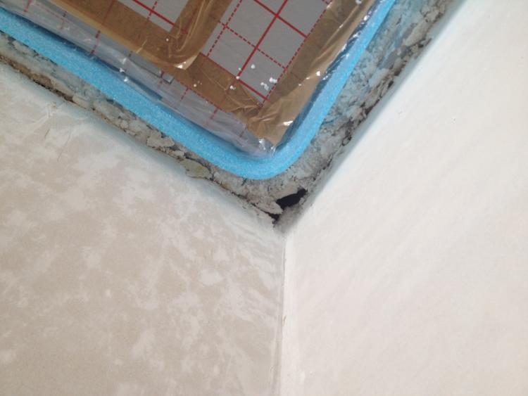

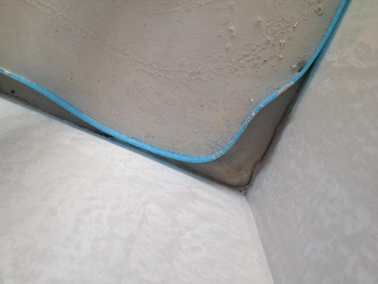

    ich habe zwei Fragen im Zusammenhang mit meinem frischen Estrich:
    1. In der Küche verläuft das Abflussrohr der Spüle an der Wand entlang zum Abfluss. Offensichtlich wäre eine ausreichende Überdeckung mit Estrich nicht gegeben, daher wurde wohl der Randdämmstreifen nur bis an das Rohr herangeführt. Der Estrich ist nun gegossen und der Zwischenraum in dem das Rohr liegt auch mit Estrich verfüllt. Ist diese Ausführung so ok?
    2. Ich habe eine bodengleiche geflieste Dusche bestellt. In meinem Sanitär-Nachtragsangebot ist eine Duschrinne 700mm gerade Hersteller XYZ und Montagefüsse, Schalldämmmatte etc. aufgeführt. Nun wurde aber der Estrich im Badezimmer ganz normal wie überall sonst auch ausgeführt. Nach meinem Verständnis müsste hier doch eine Aussparung sein wo die Rinne hin muss und wo ein Gefälle erzeugt werden kann. Oder seh ich das falsch?

    Also zu 1: sicherlich Murks - zum einen das das Rohr da an der Wand liegt (da gibt es Abstände einzuhalten) - zum anderen das das Rohr jetzt eingegossen ist (Schallbrücke) - aber ich bin kein Experte ;-)
    Damit die Experten dann richtig antworten können: stell mal bitte den Unterbau des Fußbodens dar - Tackermatte FBH sieht man schon - was ist da drunter?

    Soweit ich gesehen habe so Styroporplatten zum Ausgleich der Rohre etc. und Schüttung.

    wer organisiert und überwacht die baustelle?
    was ich erkenne, hat der gipser seine mörtelreste stellenweise nicht vom rohboden gekratzt und entsorgt. die abstände der trennstreifen und der bananenförmige verlauf sind obermurks!

    Hol dir sofort einen Sachverständigen dazu, den braucht ihr verdammt dringend.
    Zu Bild 1und 2 braucht man echt nichts mehr sagen.
    Das Abflussrohr in der Küche ist richtig böse. Abwasser sollt schon ein wenig Gefälle haben, nicht auf irgendwelchen Stromleitungen liegen und schon gar nicht so dicht an der Wand.

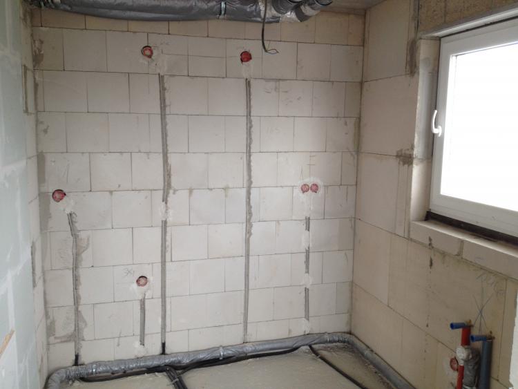

    Auf Bild drei, was ist da an der Decke? Auch Abwasserrohre? Soll das so bleiben?
    zu 2: eigentlich schon. Nur das muss irgendwer koordinieren.
    Man hätte bei der Planung schon sehen müssen, dass es mit den Abwasserrohren nicht funktioniert.
    ps: Ich denke man muss hier kein Experte sein um zu sehen, dass hier mehrere Probleme gibt. Ihr müsst jetzt reagieren und nicht erst wenn alles unter dem Estrich ist.

    Dafür ist es doch offenbar zu spät, wenn der Estrich schon liegt.
    Aber an den TE: Jan81 hat recht - schnell Sachverstand organisieren - Mängelanzeige aufsetzen etc. So kann das sicher nicht bleiben (und jetzt kann man es noch relativ einfach beheben - es wird mit weiterem Baufortschritt nur aufwändiger...)

    Das ist nicht der Rohboden sondern das Abflussrohr wo die Putzreste drauf liegen auf dem 4. bild falls Du das gemeint hast. Daher auch der große Abstand zur Wand.

    Bei der Gelegenheit dir eigenen Sachverstand einzukaufen... hast hoffentlich noch mehr Bilder deiner E-Installation gemacht, bevor der Putz drauf gekommen ist?
    Stichwort auch hier - Installationszonen! Bild 3 veranschaulicht sehr gut, wie man es nicht machen sollte.
    Die beiden Stiche in der Mitte gehören da absolut nicht hin. Die hätten im seitlichen Bereich hochgeführt und dann waagerecht ausgeführt gehört - so isses Murks. Und wenn dein Mieter dann beim anbringen eines Kochlöffelhalters etc. dann die Leitung anbohrt, freust du dich den Murks beseitigen lassen zu dürfen... so richtig schön mit Fliesenspiegel runter, Loch in Wand und allem was dazu gehört.

    Wenn die dünne Wand dafür nicht wertig genug ist, is die Planung schlecht. Da sollte man eben vorher drüber nachdenken. Die Installationszonen sind nicht weg zu diskutieren oder weg zu sparen, die haben ihren berechtigten Sinn.

    Ach so. Weil ich 2 Steckdosen für Dunstabzug und Mikrowelle da oben brauche, und Du keine senkrechten Leitungen magst, soll' ich meine Wand dicker machen.
    @TE: Lass' dich nicht verrückt machen. Die senkrechten Leitungen sind i.O. - vieles andere wahrscheinlich eher nicht.
