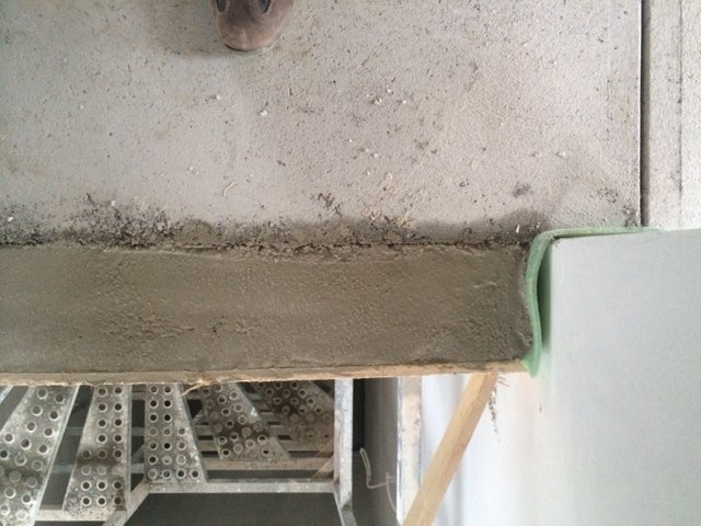

    also unser Estrichleger hat trotz Hinweisen auf der Baustelle es nicht geschafft den Estrich bündig zu machen, sondern hat extra eine Aussparung für die Treppen gemacht. Wir haben ihm aber von Anfang an erklärt und unser Bauleiter auch, dass die Treppe auf den Estrich gestellt wird.
    Nun hat er ENDLICH die fehlenden 8-30cm (je nach Geschoss) mit Estrich ausgefüllt. Nun ist das ja eine heftige Arbeitsfuge - am Ende auch mit unterschiedlichem Feuchtegehalt usw. usw.
    Muss diese Arbeitsfuge zwischen diesen beiden Estrich-Elementen mit Epoxy-Harz und Metallverbindungen kraftschlüssig verbunden werden?
    Geht das überhaupt bei Teilbereichen von 4-5cm.

    eigentlich hat der estrichleger richtig gehandelt. wie volltrunken muss man sein, eine treppe auf den estrich zu gründen.
    seid froh, dass die fuge so ist, umso einfacher ist es, jetzt eure fehlplanung wieder zu korrigieren.
    da hält sich das mitleid in ganz engen grenzen!

    Die Treppenfirma verlangt aber, dass die Treppe auf den Estrich kommt und im KG auf die Fliesen gestellt wird.

    Also noch eine kurze Korrektur - habe mich da ein wenig falsch ausgedrückt.
    Die Treppenfirma verlangt, dass der Estrich bis zur Kante eingebaut ist und die Treppe seitlich montiert wird. Der Estrich soll daher bis zur Kante hergestellt werden. Dort wird dann eine Art Holzverkleidung erstellt.
    Also so wie ich das verstanden habe bohren die, die Befestigung in die Decke.

    deine beschreibungen #1 und #4 klingen ganz anders!
    gibt es eine detailzeichnung vom übergang bodenbelag zur treppe?

    dann besprecht am besten mit dem estrichleger die rettung! er muss am ende auch die haftung dafür übernehmen. verharzen ist eine möglichkeit.

    der estrichleger muss nur die haftung für das anarbeiten und das verharzen der estrichfuge übernehmen.
    die fehlende planung ist nicht sein ding, wenn er schriftlich darauf hingewiesen hat.

    Ob die Treppe tatsächlich nicht auf den Estrich aufliegt, scheint ja ncht sicher zu sein. Das sollte erst mal geklärt werden.
    Von wem der Übergang verharzt wird, ist ein bischen abhänig vom Belag. Wenn keine FBH da ist, und Scheinfugen in den Türen verharzt werden, wird es am sinnvollsten der Bodenleger machen.

    also den Estrichleger haben wir (und auch der Archi) mehrfach auf der Baustelle darauf hingewiesen, dass der Estrich bis zum Schluß geführt werden soll.
    Diesen Treppentyp baut unser Archi auch nicht zum ersten mal ein.
    Bedenken oder sonstiges hat bei unserem Hausbau bisher nicht eine Person mitgeteilt oder Sie sind alle beim Archi eingeflogen und wir haben davon nichts mitbekommen.
    Mit dem Treppenbauer habe ich mehrfach gesprochen - erst vor ein paar Tagen, weil er mich aus Versehen angerufen hatte. "Estrich bis zum Rand, 30cm mit Fliesen freilassen - unten im KG allerdings idealerweise schon fertig fliesen. Treppe wird in Wänden und Decke verankert."
