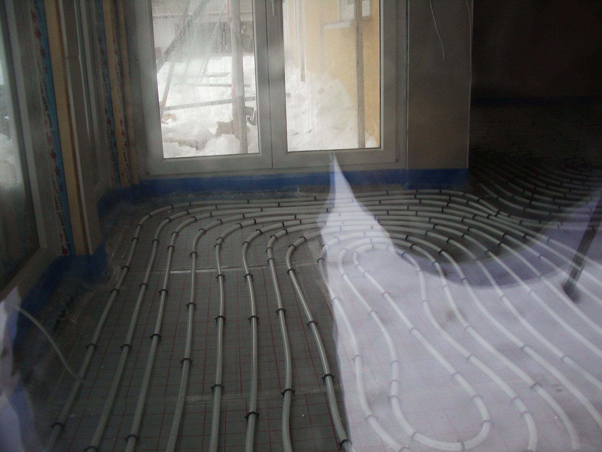

    Hallo Forengemeinde!
    ich stehe gerade vor folgendem Problem.
    Ich möchte in einem ca 16 m² großen Zimmer im OG einen ca. 1 Meter breiten und 4 Meter langer Streifen des Estrichs samt Boden entfernen, um im darunter liegenden Anbau 3 Dachfenster zu montieren. Dadurch könnte ich den Anbau nach oben offen gestalten und durch die 3 Dachfenster mit sehr viel Licht versorgen. An der Stelle wo der Estrich entfernt wurde soll dann eine Wand entstehen. Da ich jedoch in dem Estrich Fussbodenheizung verlegt habe, weiß ich nicht so recht wie ich das realisieren kann.
    Wäre für Tipps sehr dankbar.
    Grüße und Schönen Abend (Nacht) noch
    Smitti

    Ist ziemlich aufwändig, Heizreise trennen und wieder verbinden etc. Das wird schnell mehr als 1m. Machen kann man alles.

    Welche FBH Rohre sind denn verlegt?
    Prinzipiell kann man das schon machen.
    FBH Entleeren.
    Musst sehr vorsichtig arbeiten (ggf. teilweise manuell) und am besten an der traufseite anfangen den Estrich zu entfernen dann siehst du ja wo die Rohre genau laufen und kannst dementsprechend weitermachen
    Die Decke kann an der Stelle laut Statik raus ?

    Ja, das ich vorsichtig machen muss ist klar. Habe mal ein Foto aus der Bauzeit rausgekramt. Ist zwar nicht die Stelle um die es hier geht, aber das Material war das Selbe.
    Kann man diese Leitungen dann kürzen und wieder miteinander verbinden ?

    Müsste gehen, Verbindungsstellen sind halt immer potentielle Schwachstellen.

    Kunststoff Verbundrohr?
    Würde ich mit der gleichen Art von Verbindern verbinden die an anderer stelle der Installation (heizraum?) auch verwendet wurden und sie in einem leicht kontrollierbaren Bereich (zb hinter einer holzleiste) lassen.
    So kommst du im worst case auch hin falls mal etwas sein sollte

    Nur mal so als Anregung:
    Wäre es da nicht schon fast einfacher in diesem Raum den Estrich + Heizschlangen komplett neu zu machen, dann hättest Du nur zwei verbindet pro Heizkreis und diese am besten gleich nach der Tür.

    O.k. Vielen Dank für Eure Hinweise. Ich denke ich werde mir das noch den ein oder anderen Tag durch den Kopf gehen lassen.
    Die Variante Verbinder hinter Leiste hört sich echt gut an. Alles neu machen ist doch noch ne andere Hausnummer.
