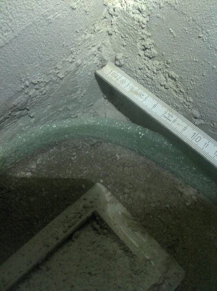

    im Zuge der Renovierung unseres gekauften Häuschens musste auch im Bad ein neuer Estrich gelegt werden. Der Estrichleger hat hier Schnellestrich mit Granulat darunter gelegt. Folie und Dämmstreifen an den Wänden wurden entsprechend eingebracht. So weit - so gut. Allerdings haben wir jetzt festgestellt, dass zwei von vier Ecken rund sind. Eine davon befindet sich blöderweise genau dort, wo in Kürze unsere bodengleiche Dusche entstehen soll; d.h. die runde Ecke befindet sich am tiefsten Punkt des Gefälles. Also Google bemüht und gelernt, dass das offensichtlich nicht gar so selten ist... Die Dusche soll mit Bruchsteinmosaik gefliest werden - und zumindest nach unserem Augenmaß ist die Aussparung in der Ecke größer als die einzelnen Mosaikstücke. Wir haben also keine großen Fliesen, die man bis in die Ecke legen kann...
    Uns stellt sich jetzt die Frage: wie gehen wir in das nächste Gespräch mit dem Estrichleger??? Ist nachbessern gerade an einem kritischen Ort wie einer bodengleichen Dusche überhaupt ratsam? Aber falls nicht - was wäre die Alternative zu reparieren?

    Ohne Bilder geht sowas nicht zu bewerten...

    @H.Pf,
    fehlt Dir die Vorstellungskraft?
    kann schon mal vorkommen das die "Ecken" rund sind.
    den Dämmstreifen etwas in die Ecke drücken und das Löchlein mit Zementmörtel auffüllen.

    Habe hier mal versucht, ein Bild zu machen - ich hoffe, es ist erkennbar:
    Der Dämmstreifen ist definitiv zu knapp um ihn komplett in die Ecke drücken zu können (Abstand Ecke - "Mitte" der Rundung = 5 cm)...?
    Danke & Grüße
    evosonic

    Wie ist dort denn überhaupt die Abdichtung geplant?
    Und was ist mit dem Ablauf (wenn das der niedrigste Punkt ist)...?

    AW: Estrich - runde Ecken
    Für eine bodengleiche dusche - ich denke mal gefliest - sind noch weitere abdichtungsmaßnahmen erforderlich
    Bitte sehr sorgfältig arbeiten! Ein bißchen schluderigkeit kann hier mehrere 1000€
    kosten.
    Bei mir hat der estrichleger auch ein paar solcher ecken hinterlassen... naja dann durfte er halt nochmal kommen und ausbessern :rolleyes:
