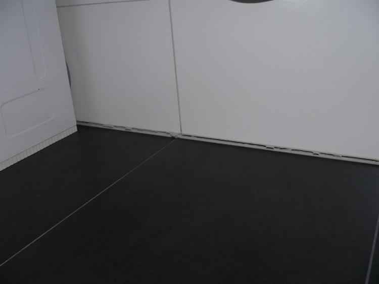

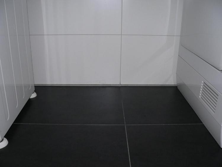

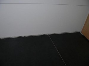

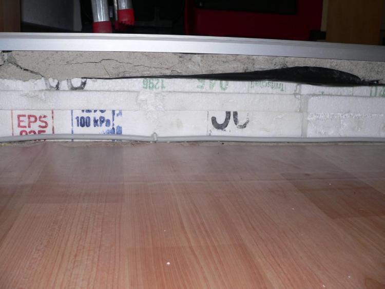

    Hallo geschätzte Bauexperten,
    wir haben ein Problem mit dem Estrich im Badezimmer unseres EFHes.
    Pro Stockwerk wurde, m.W. ohne Fugen, also am Stück, Anhydritestrich eingebracht. Im Stockwerk, in dem sich das Bad befindet, war die Aufbauhöhe 10cm Trittschall und 5 cm Estrich, also 15 cm insg. 15 cm deshalb, da unter dem Estrich, zwischen der Trittschalldämmung, die Rohre für die Lüftungsanlage (Passivhaus) verlegt wurde.
    Soweit ich das 2010 bei Einbringen des Estrichs gesehen habe, hat die beauftragte Firma weisse styroporartige Plaltten flächendeckend verlegt, nach Bedarf so zurecht geschnitten, dass diese um die Lüftungsrohre herum "passten". Zusätzlich wurde eine Schüttung eingebracht, um die Hohlräume etc. auszufüllen. Keine Ahnung was das war, sah in etwa so aus wie Sonnenblumenkerne :-)
    Darauf wurde eine schwarze Plane verlegt, Randstreifen ringsum an den Wänden und dann der Anhydritestrich eingegossen.
    Das Bad ist etwa 16 qm gross, an einer Aussenwand stehen neben der Badewanne nebeneinander eine Waschmaschine und ein Wäschetrockner.

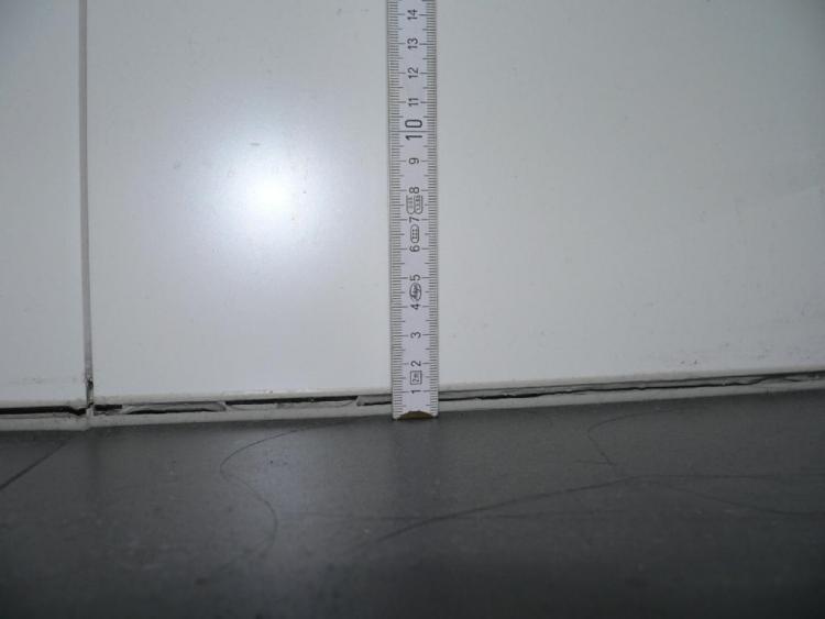

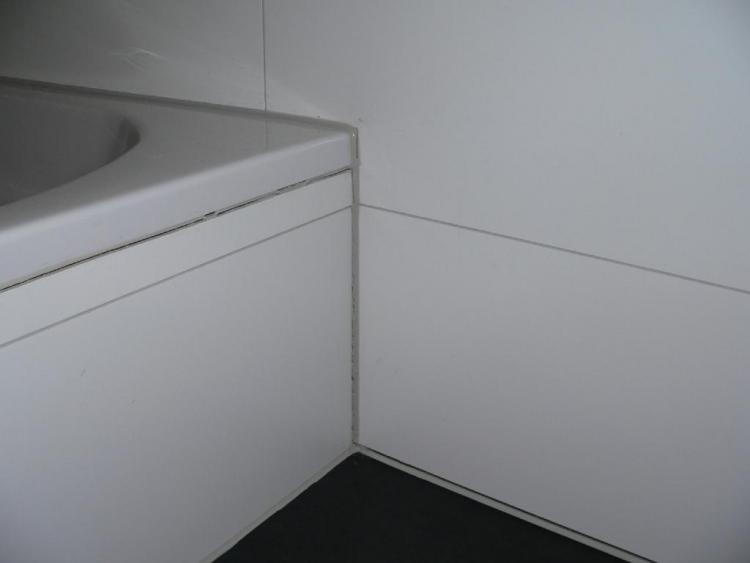

    Seit wir eingezogen sind und logischerweise die Waschmaschine regelmässig nutzen, hat sich auf dieser Seite des Bades Stück für Stück der Estrich abgesenkt. Man sieht dieses daran, dass alle Silikonfugen ausgerissen sind, soweit ich es messen kann, etwa 5-6 mm. Zum Glück sind keine Fliesen gerissen, nur an der Aussenseite der Badewanne gelockert.
    Wir vermuten, dass die Vibrationen der Waschmaschine beim Schleudern, trotz vibtarionsdämpfender Gummifüsse und einer hochwertigen Waschmaschine mit Unwuchterkennung etc., wie eine Rüttelplatte gewirkt haben und die oben beschriebene Schüttung dadurch komprimiert wurde.
    Ich habe dazu ein paar Fragen:
    - Zum Thema Estrich-Absenkung gibt es hier ein paar Threads mit recht kontroversen Diskussionen. Ist unsere Absenkung eine Absenkung innerhalb der Toleranzen nach DIN XXXX? Oder ein Mangel?
    - Unabhängig vom Thema Mangel: Da ja z. Zt. nichts kaputt ist ausser der hässlich gerissenen Silikonfuge: Wann ist (vermutlich) Schluß mit der Absenkung? Wenn wir die Silokonfuge erneuern lassen, würdet Ihr sagen, dann ist Ruhe?
    Vielen Dank im Voraus,
    Michael
    Fotos:

    Wirklich 10cm Trittschall? Trittschalldämmung staucht sich stark ca. 10-15% bei Styropor, eher 20% bei MiWo. Normalerweise wäre ein EFH-Aufbau 7-8cm druckfestes Material als Installationsebene und 2-3cm Trittschall ...
  3. Lebski
    Lebski Gast
    Die DIN schränkt dies nicht ein, es gibt auch zu viele Faktoren die da mitspielen. Das machen im Nachgang Sachverständige.
    Bei normalen EFH zieht man bei 5 mm die Grenze. Bei 6 mm wird aber niemand in Panik ausbrechen. Neu Verfugen wird nun halten, nach 3-4 Jahren ist das kein Problem.

    Ehrlich gesagt keine Ahnung, es war weiss und sah aus wie Styropor. Wir haben das als Einzelgewerk beauftragt, die genauen cm Masse der Aufbauhöhe haben wir einfach weitergereicht. Sie kamen vom Hersteller des Passivhaus-Kompaktgerätes, wegen der Lüftungsrohre, und dem Installateurmeister, das Kompaktgerät, die Lüftungsleitungen und die Sanitärsachen etc. gemacht hat.

    10 cm Trittschallplatten wären nun heftig und dann wäre die Absenkung eher gering einzustufen. Du solltest mal den genauen Aufbau feststellen. Welche Rohdichte hat das EPS? Wenn der Aufbau so im Dachgeschoss erfolgt ist dann würde mir aber ne Trittschalllage fehlen. Oder hat der Estrichleger allen Ernstes das ganze EPS in Trittschallqualität verlegt???? Wunder über Wunder.

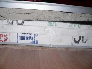

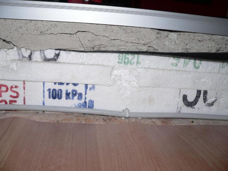

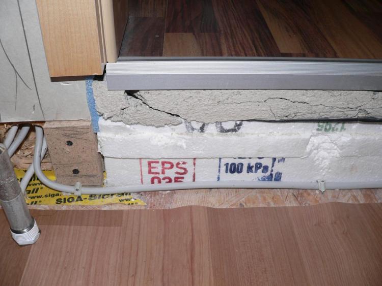

    Da hier mehrfach nach dem konkreten Aufbau gefragt wurde: Mir ist eingefallen, dass es eine Stelle gibt, wo man den Aufbau noch sehen kann. Im Technikraum unter dem Dach haben wir keinen Estrich, da ist dan eine Stufe zum Flur:

    Bei mir z.B. kommt 8 cm Trittschalldämmplatte EPS Wlg 032 DES mit bis 5 kN/m² oder waren es bis 10 kN/m² und dann noch 2 cm Tackerplatte für Fussbodenheizung. Unter Bodenplatte kommt noch XPS.
    Aber 10 cm Trittschalldämmung ist doch normal? oder nicht. Wären bei 10-15% absenkung, dann über 1 cm? Klar da hält keine Silikonfuge.

    Ja mei, da wo die Waschmaschine ist, ist halt wie Du selbst festgestellt hast die größte Belastung. Dazu noch dicke Styroporplatten mit der geringsten Klasse an Druckbeanspruchung (100kPa), da MUSS der Estrich sich ja absenken.
    Musst halt regelmäßig die Silikonfugen erneuern.

    meines wissens werden bei trittschalldämmungen 2 maßdicken angegeben z.b. 33/30 mm.
    33 mm in der verpackung und 30 mm unter der normbelastung.

    das wird die ganz normale setzung der trittschalldämmung tsd sein. die bezeichnung auf den platten lautet 22/20 mm oder 35/32 mm. die vordere zahl gibt die plattendicke an, wenn diese ausgepackt und verlegt werden. der zweite wert ist die gestauchte unter belastung - estrich drauf, möbel und verkehrslasten. solche setzungen sind normal und nicht vermeidbar.
    die silikon fugen raus schneiden und neu machen. weitere setzungen sind nicht zu erwarten.

    die stauchung der trittschalldämmung ist nach 4 jahren weitestgehend abgeschlossen.

    Ich brauche Hilfe bei umrechnung. Ich verstehe nicht ganz warum 100 kPa zu wenig sind.
    Die meisten Trittschalldämmung haben 5 - 10 kN/qm. So weit ich weiß, reichen in Wohnbereichen 5 kN/qm.
    Jetzt habe ich versucht kPa in kN/qm umzurechnene und das Programm im Netz sage 100 Kilopascal [kPa] = 100 kN/m² .. das kann aber nicht sein oder?

    Du hast schon richtig umgerechnet. Die 100kPa, die auf der Platte aufgedruckt sind, sind vermutlich die Druckspannung bei 10% Stauchung. Die zulässige Dauerdruckspannung (2% Stauchung) liegt wahrscheinlich eine Größenordnung darunter.
