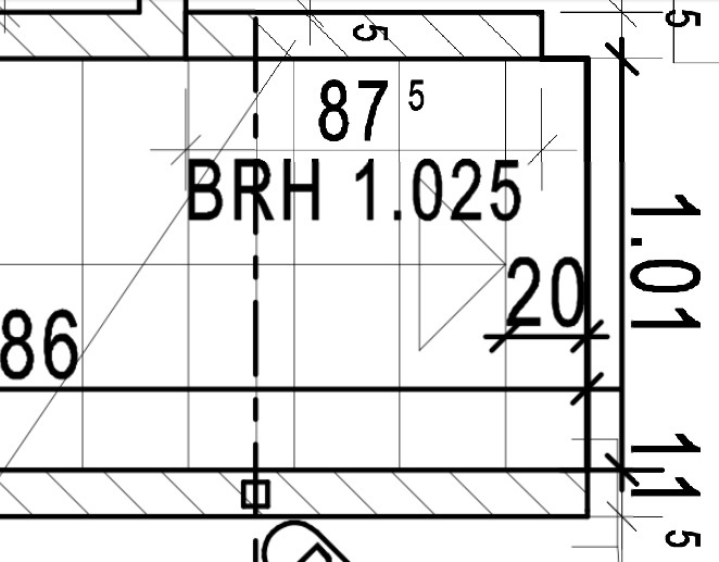

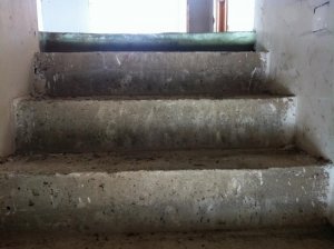

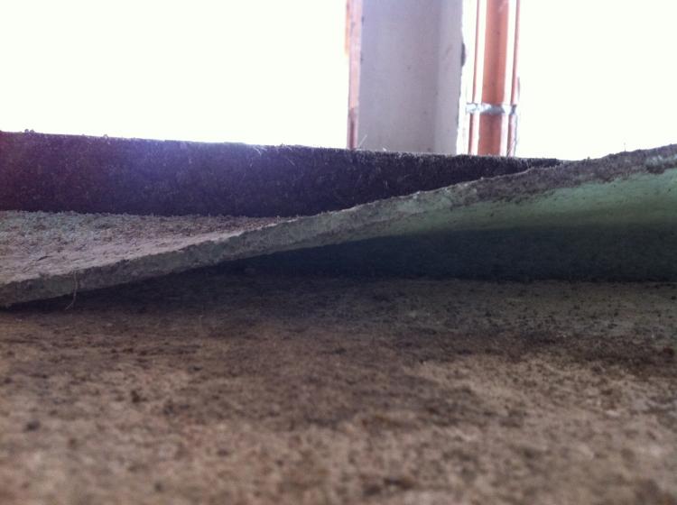

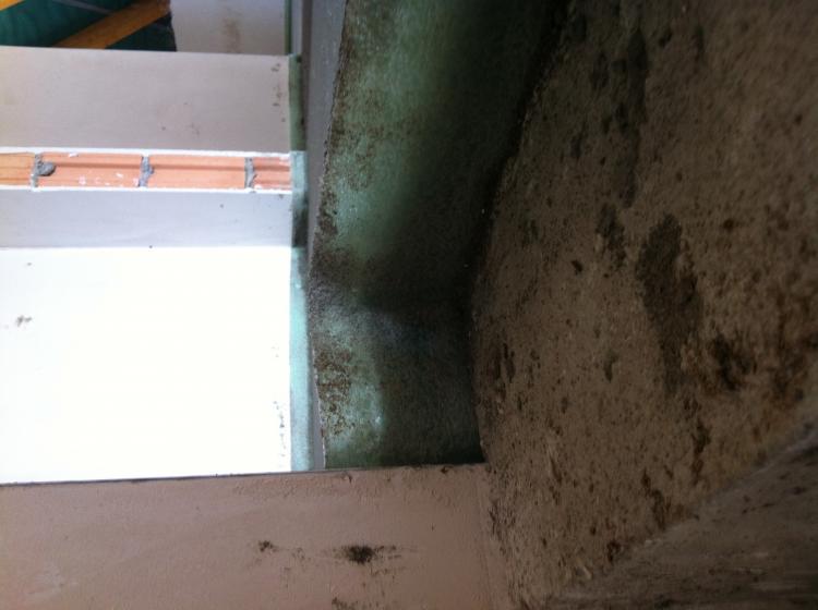

    heute wurde bei uns der gesamte Estrich eingebaut. Nachdem die Arbeiten abgeschlossen waren, sprangen wir vom Eingang auf unsere Betontreppe um uns von dort aus einen Überblick zu verschaffen.
    Dabei ist uns zuerst aufgefallen, dass der Estrich ca. 8 cm höher als die letzte Treppenstufe ist. Wir haben mal ein paar Fotos geschossen. Im Nachhinein haben wir auch festgestellt, dass die erste Stufe nun deutlich niedriger - durch den Estrich - als die übrigen Stufen ist.
    Ist das Absicht? Kommt noch eine Beschichtung auf die Betontreppe?
    Bauleiter haben wir schon angeschrieben und erwarten morgen eine Rückmeldung.
    Vielleicht könnt ihr ins bis dahin beruhigen.

    was besagt die detailplanung zum belagsaufbau der treppe? im rohzustand gibt es bei fast allen treppen andere steigungsmaße bei der an- und bei der austrittsstufe.

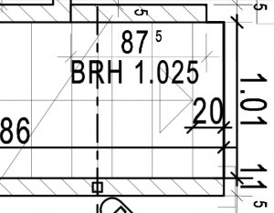

    Belagaufbau ist nur Feinsteinzeug 1 cm + Kleber.
    Laut Planung ist bei der Vorletzten zur letzten Stufe ein Höhenunterschied von roh 20 cm.
    Der Höhenunterschied zum Estrich ist nicht ersichtlich.

    mit dem Treppenbelag wird sich die Höhe mit dem Estrich/Belag ausgleichen. 8 cm (zzgl. belag) ist für Fliesenbelag treppe ziemlich hoch. Hier hätten 2,5-3cm ausgereicht.

    So krumm wie die Treppenstufen da aussehen, kann man wohl von Glück reden, dass man das durch einen anständig dicken Belag gut ausgleichen kann...
