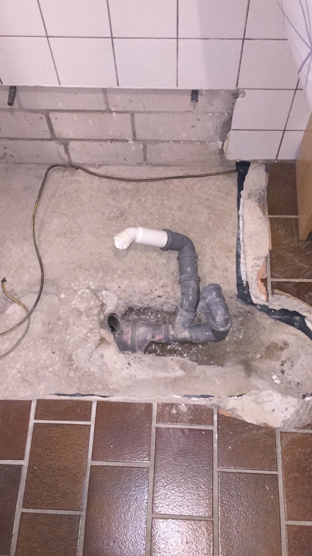

    die alte hohe Duschwanne war mit Ziegelsteinen gestützt die feste im Estrich waren.
    Dadurch ist der Estrich gerissen und wurde nun darunter entfernt.
    Wie man sieht ist auch ein Loch ein der Betonplatte.
    Wie gehe ich am besten vor ? Es soll wieder eine Duschwanne auf den Estrich gesetzt werden.
    Habe mir bereits Betonestrich besorgt für das Loch in der Betonplatte.
    3cm Styropor hab ich auch schon.
    Mein grober Plan wäre folgender:
    • Loch mit Betonestrich in der Bodenplatte schliessen
    • 3cm Styropor Dämmung
    • Pe-Folie
    • Randdämmung
    • 4cm Schnellestrich
    Die Ablaufgarnitur kommt oben rechts hin und würde somit im Estrich liegen bzw dort müsste man Platz lassen.
    Ist der Plan soweit OK. Oder besser doch anders machen. Wird die Randdämmung eigentlich auch zum alten Estrich verlegt oder nur an die Wand ?
    Bin über Tipps sehr Dankbar, soll ja auch was länger halten :D

    Keiner einen Tipp ??
    Soll ich überhaupt da in dem Stück wieder dämmen ?
    Wenn das Abflussrohr noch im Estrich liegt wird das ziemlich dünn werden, bei nur 4cm stärke...

    Da steigt man nicht durch. Was für eine Duschwanne willst Du auf den Estrich setzen? Das ergibt so alles keinen Sinn, das ist totales Kauderwelsch.
    Entweder kommt da eine klassische Duschwanne rein, die liegt dann umlaufend irgendwo auf, oder es kommt was bodenebenmäßiges rein, da kommts dann drauf an was genau...

    Ich würde das kleine Stück bodenplatte evtl mit was „besserem“ ausbessern zb vergussmasse wird evtl auch schneller komplett „trocken“ bzw Abbinden.
    die Abwasserrohre entsprechend einwickeln / entkoppeln
    die Duschwanne würd ich eher mit wannengestell oder Styroporträger auf die bodenplatte stellen
    wozu soll da ein Estrich rein ?

    Nein, es kommt keine klassiche Duschwanne rein.
    Es kommt eine Duschwanne rein, die man wie eine Fliesse auf den Estrich kleben kann.
    Daher ist mein erstes Problem nur der Estrich.

    Die Duschwanne welche ich gekauft habe, kann man wie eine Fliesse direkt auf den Estrich kleben.
    Daher müsste erst mal neuer Estrich drauf.
