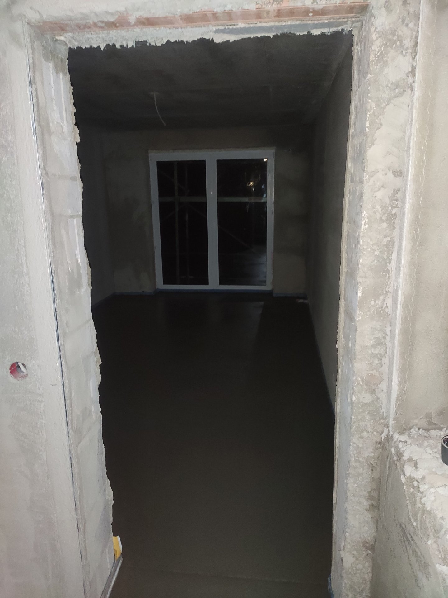

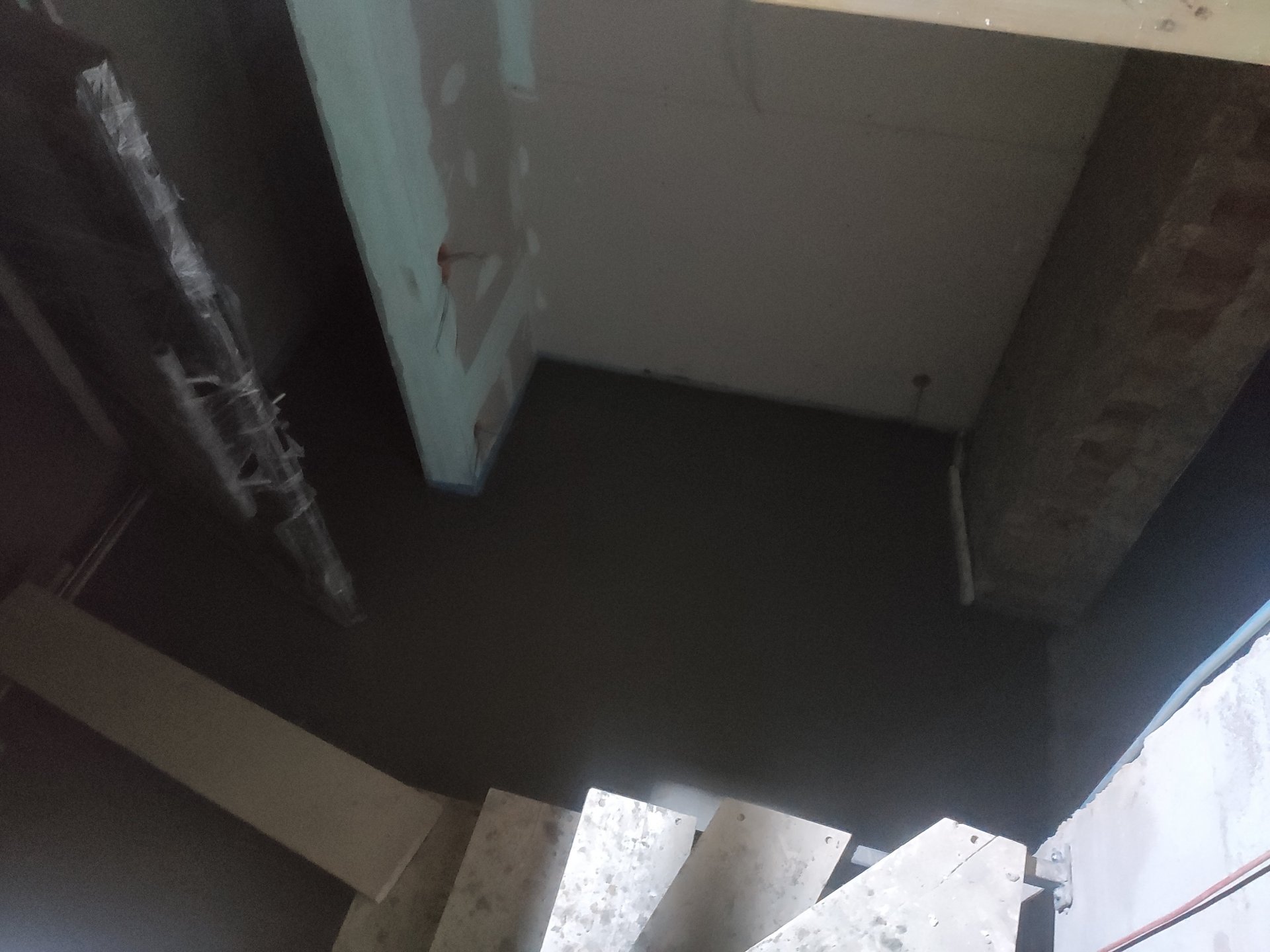

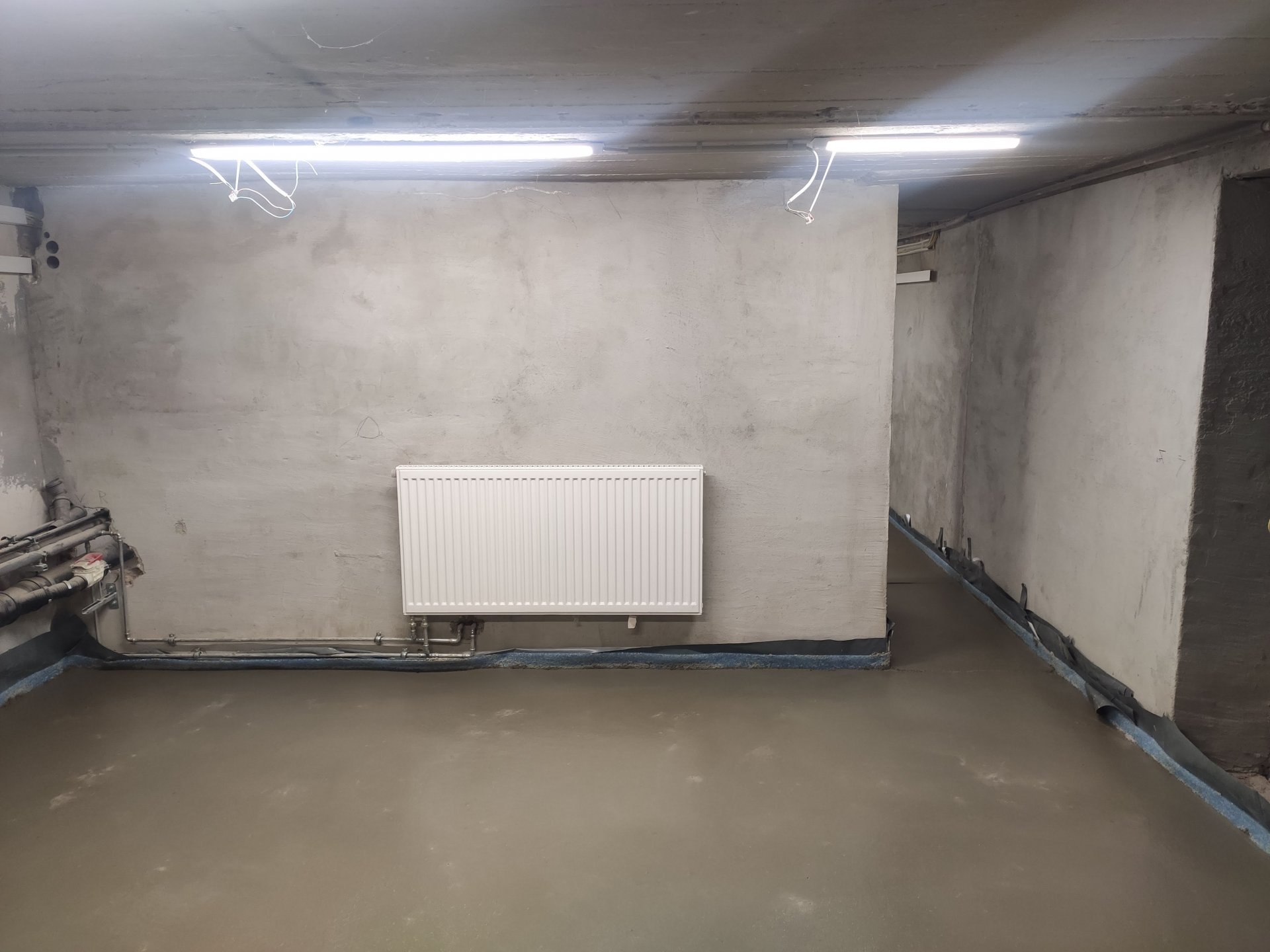

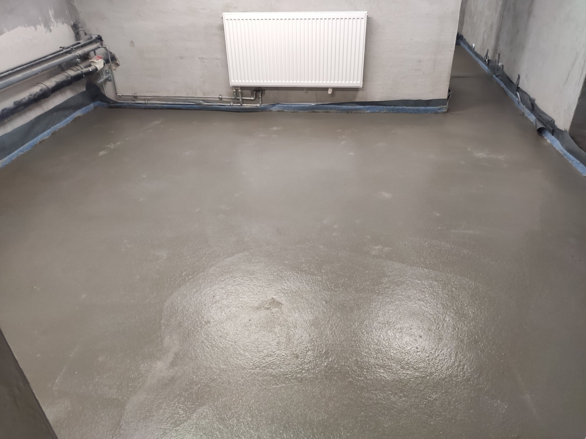

    wir sind aktuell dabei einen Altbau komplett zu kernsanieren und haben gestern unseren Estrichboden gelegt bekommen. Heute bei der Kontrolle ist uns aufgefallen, dass wir eine stark glänzende Schicht auf dem Estrichboden haben. Unser Handwerker des Vertrauens, der bei uns ein wenig Bauaufsicht macht, sagte, dass das wohl eine Zementleim- / -milchschicht wäre und wir auf dem Estrich auf keinen Fall Fliesen verlegen können, da das egal mit welchem Kleber nicht haftet und der Boden mindestens abgeschliffen, im Idealfall aber sogar mit Epoxidharz 'ausgebessert' werden muss. Seiner Aussage nach, wurde der Estrich wohl zu feucht angemischt und dann mit einer Metallkelle abgezogen, sodass "Zementteilchen" an die Oberfläche gezogen wurden und wir jetzt keine Haftung mehr bekommen.
    Da ich überhaupt keine Ahnung habe dachte ich, dass ich hier mal nachhake.
    Ich weiß, dass das auf den Bildern vielleicht etwas schwierig zu erkennen ist, aber vielleicht hilft es ein wenig für die Einschätzung.
    Danke euch und VG

    Da würde ich erstmal abwarten bis der getrocknet ist. Sofern keine Sinterschicht drauf ist, stellt das kein Problem dar. Man nehme als Beispiel Gk Platten, Zementgebundene Platten, Gipsputz etc. Alles glatte Baustoffe und dennoch hält jede Fliese daran. Viele Hersteller haben bereits Produkte im Sortiment mit denen man ohne Haftvermittler direkt Fliese auf Fliese kleben kann. Was die glatte Oberfläche angeht also alles kein Problem.

    Wenn wir auf solchen geglätteten Estrichen vor Vinyl noch Fließspachtel aufbringen, gehen wir vor dem Grundieren mal kurz mit der ESM drüber, da ist es gar kein Problem mehr.
    Die meisten Estrichleger machen das auch selbst vorher, die schleifen halbfeucht.
