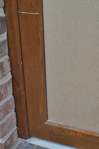

    Hallo!
    Ich hoffe ihr könnt mir bei folgenden Problem behilflich sein.
    Die Estrichleger (Subunternehmer meines BU) haben bei ihrer Arbeit meine Haustür beschädigt.
    Kann passieren. Der BU versprach den Schaden zu begleichen.
    Vor kurzem bekam ich die Rechnung für den Estrich von meinem BU. Auf dieser Rechnung war der Posten "AKS Gewebematten", der mit 36m² in der Baubeschreibung beschrieben wurde, mit 136m² (479€) berechnet. (Siehe http://www.bauexpertenforum.de/showthread.php?69106-AKS-Gewebegitter-notwendig&p=732736&viewfull=1#post732736]Hier[/URL]
    Zwischenzeitlich hatte ich meinen Fensterbauer beauftragt ein Angebot für die Reparatur zu erstellen. Der Fensterbauer (Tischlereibetrieb, wurde mir vom BU empfohlen, arbeitet eng mit meinem BU zusammen) sendete mir einen Kostenvoranschlag für die Reparatur über 350€.
    - Ziemlich genau die Differenz die mir der BU vorher für die AKS zu viel abnehmen wollte.
    Nun zum Kern meiner Anfrage.
    Der Fensterbauer will lt. KV die Beschädigten teile der Tür neu Laminieren- hört sich für mich Fachgerecht an- den beschädigten Rahmen aber nur mit Farbe austupfen.
    Mit dieser Reparatur bin ich nicht einverstanden. Welche Art Gutachter kann ich beauftragen um einen unabhängigen, verbindlichen Reparaturkosten- Voranschlag zu erhalten? - Oder stelle ich mich bei dem kleinen schaden am Rahmen einfach nur zu sehr an?

    meinst du nicht, dass du bei diesen kosten mit einem saftigen schinken nach einer scheibe trockenwurst wirfst? wenn der gutachter 5 stunden zeitaufwand hat, ist er teurer als der kostenvoranschlag zur tuerreparatur.
    die mengenmehrung der aks soll der BU erst einmal nachweisen mit soll und ist-vergleich. da bezahlst du erst einmal den vertraglich beauftragten umfang. fuer die tuerreparatur ziehst du aus der estrichrechnung den kostenvoranschlag mit faktor 2 ab. das teilst du dem BU mit schreibebrief mit. unbestrittene einbehalte musst du dann spaeter ausbezahlen.

    Gegenfrage - was stellst Du Dir denn als fachgerechte Reparatur des Rahmens vor?
    Neu folieren geht nicht. Austausch? Dann ist der halbe EIngang Schutt+Asche. Baseits von der Verhältnismässigkeit ein rein technischer Wahnsinn
    Was sonst?

    Wie eine Fachgerechte Reparatur in dem Fall aussieht kann ich nicht sagen. Ich habe gehofft da kann man mir hier weiterhelfen. Mir geht es auch nicht darum unverhältnismäßige kosten zu verursachen, aber es ist schon sehr ärgerlich wenn man für eine neue, beschädigte Tür einen Reparaturvorschlag mit einem Lackstift bekommt. Im zusammenhang mit der AKS- Rechnung hat das für mich auch ein geschmäckle...
    Falls man den Rahmen nicht ohne weiteres reparieren kann, währe ein ausgleich für eine Wertminderung in meinen Augen nicht unberechtigt. Und dafür bräuchte man Sachverstand.

    Frage: wie will er das machen!! Die Folien sind im Herstellerwerk exdrudiert! Das kann der nicht mit einem Bügeleisen.
    Rahmen: Ok, ausbessern, den Flügel würdeich ersetzen lassen!! Die Anbauteile wie Bänder, Schloss ect. kann man wieder verwenden!!
